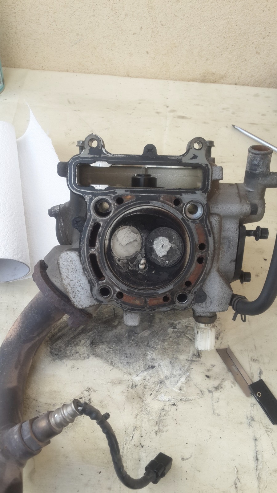

בלי קשר, לדעתי ראשי הבוכנות מלאים פיח וזה מה שגורם לצלצולים.
(היות והפיח מקטין את חלל הבעירה ומעלה את הדחיסה)
תבדיק קומפרסיה כמו שהציעו לך, קומפרסיה גבוהה מדי תאשש את המסקנה הזו.
פיח ברמה כזאת שתגרום לדטונציה זאת תופעה שלא נתקלים בה כמעט היום.
זה היה פעם, שנות השמונים ודרומה, שהדלקים ושמני המנוע היו לא איכותיים.
תערובת ענייה תגרום לזה והייתי בודק חיישנים שאחראים על כמות דלק ותפקוד של החיישן נקישות.
לא יודע מאיפה זה בא (מנוע של אופנוע?) אבל  זה שום דבר, לפחות לא לפי הזווית צילום בתמונות, לא אמור להשפיע על דחיסה באופן ישיר.
כנראה לא ראית מה זה גושי פחם שמצטברים על הבוכנה וממש תופסים נפח בגלל דלק לא תקין ויותר מזה, הגושי פיח גם ממש מתחממים וגורמים להצתה מוקדמת. בעיות של פעם פעם...
לפני 5 שעות, danniel כתב:
זה מנוע של קטנוע כן.
זה בא מהרינגים ומהאטמים של השסתומים.
התמונה מתארת טוב את המציאות זה לא היה גבוהה.
מה שנקרא באתי לחזק ויצאתי מחוזק.
