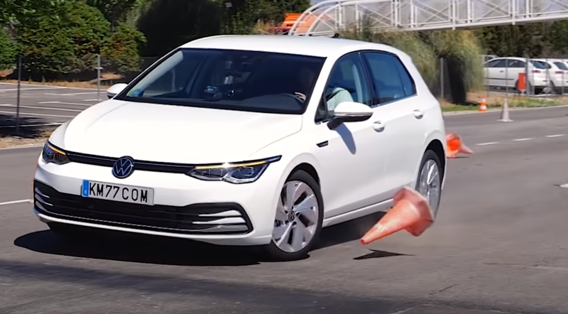

לפי איך שזה נראה - לצמיגים (כרגיל) יש פה תפקיד מכריע, אבל גם לכיול המתלים שנראה שבמאבק על נוחות לא מצליחים לתמוך במשקל ולשכך את העברת המשקל החריפה בצורה פרוגרסיבית מספיק כך שהצמיג יצליח להתמודד עם שינוי כיוון הכוחות, מעניין אם זה דגם ה1.0 או ה1.5 כי היא נראית מאד nose heavy.
התת היגוי נראה פשוט מוגזם. הרכב נמרח לעבר הקונוסים, למרות שהצמיגים ממזמן מופנים להיכנס לסט הבא.
יכול להיות שדפנות הצמיג הספציפי הזה קורסות תחת העומס בפניה?
לא רואה שום דופן שקרסה.
נטו אחיזה נמוכה של הצמיג.

לפני 3 דקות, shellcase כתב:
צודק, אולי לא קורס אבל מעבר ליכולות של הצמיג?
עוד זווית:
עוד זווית (דומה לשלך אבל רגע לפני הפגיעה בקונוס, נראה לי שבשיא הרכינה):
כלומר יכול להיות שאלו צמיגים מכווני נוחות ולכן הדפנות לא קשיחות במיוחד?
