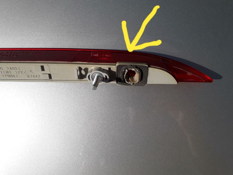

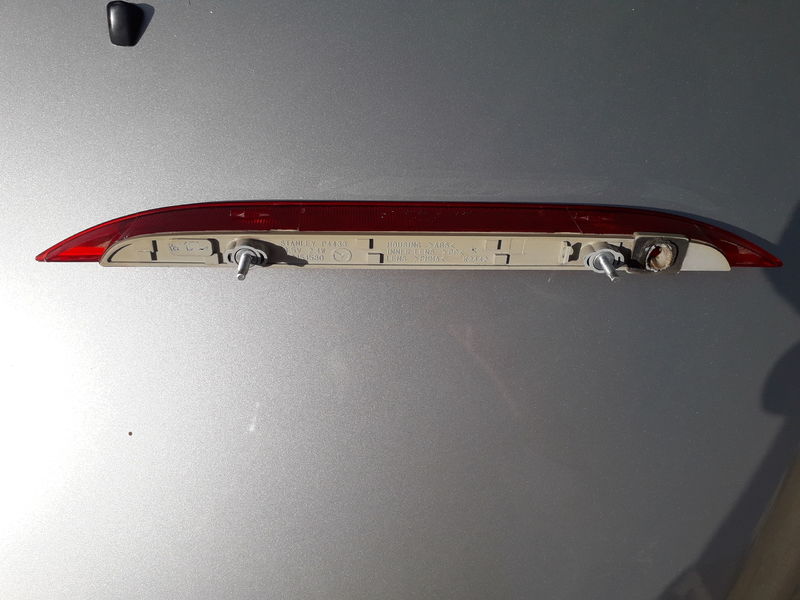

מאזדה 5 2008, פנס בלימה אחורי עליון לא עובד , הפנס הזה מגיע קומפלט זאת אומרת שאין אפשרות להחליף רק את הלדים שבתוכו אלא את כולו, ממה שהבנתי האפשרויות הן לקנות חדש (מה שלא בא בחשבון כרגע עקב העלות), או לעשות חור בגב הפנס ולהכניס פס לד אדום 30 ס"מ בערך, מעדיף אפשרות זו האחרונה, לא ממש מבין בזה ואשמח לעזרה איזה סוג לד איזה מתח, הספק וכו' יתאים ויעבוד כראוי.

תודה על התגובה,
לא ניתן להגיע למעגל או לפתוח את הפנס בכלל הוא מקשה אחת קומפלט, עשיתי פשוט חור (מסומן בתמונה) להשחלת פס לד..
חוטי החשמל על הפנס חיצוניים כך שניתן לחבר ללא בעיה,
ואשמח לעזרה איך לעשות זאת נכון

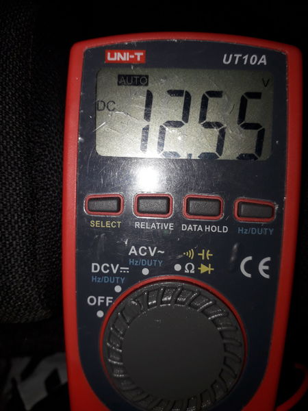

אכן תכוון אותו למצב של dc ואת ותמדוד בחיבור אתה צריך שימישהוא אחר ילחץ על הברקס תוך כדי.
אתה צריך לקבל 12 וולט או מינוס 12 וולט אם חיברת הפוך לא כזה משנה במקרה הזה רק שיהיה 12
תודה רבה!
מדדתי בחיבור וקיבלתי 12.55v בערך כי הוא עולה ויורד בקטנה 12.53v ועולה שוב אני מבין שזה תקין, איך אני ממשיך מכאן? איזה פס לד 30 ס"מ יתאים מבחינת מתח וכו'?
