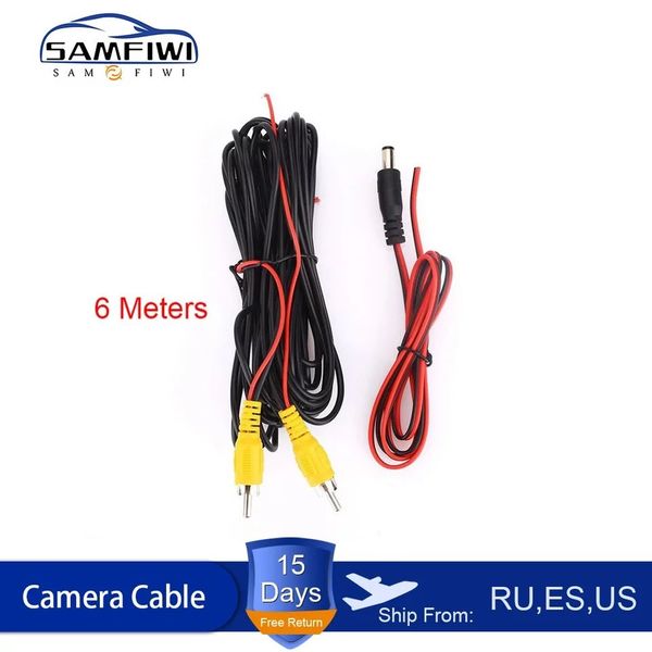

שלום לכולם, הת2נתי מצםמת רוורס ברכב, הכל עובד יפה, אני רק צריך להעביר את החיווט והחיבורים המגיעים אל המצלמה בצורה נסתרת יותר, ולשם כך אני צריך להאריך את שני הכבלים שהתקנתי, סוג הכבלים - RCA והשני הקצר (לא יודע את שמו) שהתקנתי בתמונה המצורפת, שאלתי, איזה חוטים מתאימים להארכה? (שאוכל לקנות בהישג יד בלי לחכות להזמנה מחו"ל).

תודה רבה על העזרה.. חיפשתי שם ומצאתי אבל אין את המחבר, הכבלים חתוכים...

כשהוצאתי את המערכת הישנה לא שמתי לב לחיבורים נוספים כל שהם.. איפה הם פחות או יותר אמורים להיות, כוונתי באיזור המערכת או תא הכפפות וכו ?
