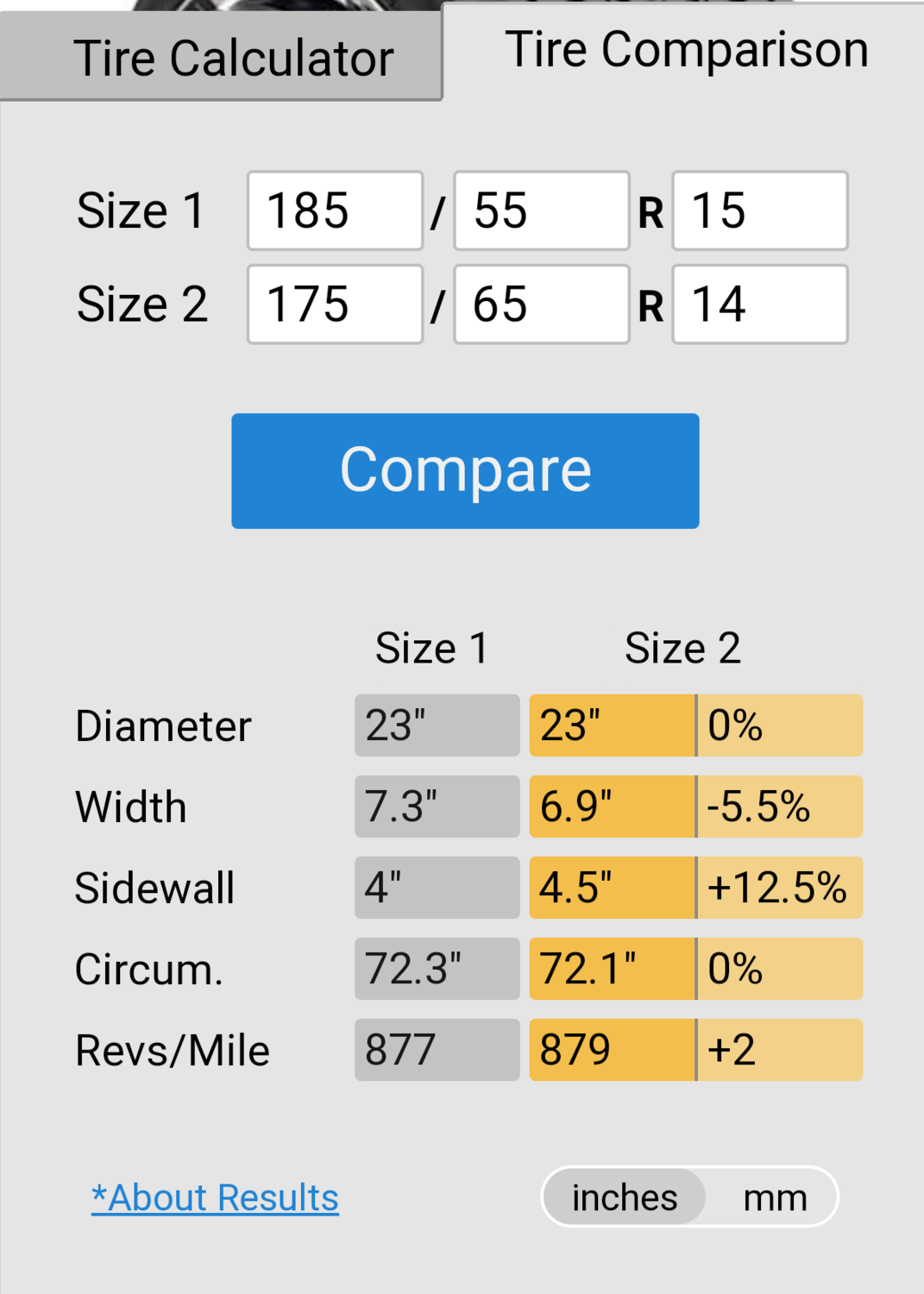

יש ברשותי פיאט פנדה (מילאנו,ידני) 2015 , שנועל צמיג  185/55/15, האם כדאי להחליף ל- 175/65/14?

1. יהיה שיפור מסויים בנוחות במעבר לחתך גבוה יותר, כנראה לא הבדל של שמיים וארץ.
2. לא צריך שום כיול ספידומטר, הקוטר החיצוני זהה בשתי המידות.

אמממ, מבחינת הקוטר החיצוני , לא אמור להיות שיפור.
אך אולי משום שקוטר הפנימי,קטנה ???
שאלה מעניינת, הקוטר החיצוני זהה אז לא יהיה שיפור מומנט מכיוון קיצור יחסי ההעברה.
