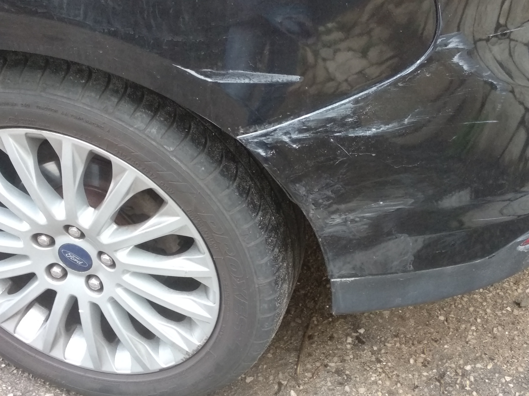

אז רצה הגורל ואתמול בצהריים, בעת שאני עומד להנאתי בפקק בשד' רוקח, מישהו נכנס בי (כשאני בעמידה מוחלטת, בלי שום סיבה טובה).
הוא פגע בי עם צד ימין שלו בצד שמאל שלי (אולי ניסה להתקדם לנתיב לפניה שמאלה? אולי סתם לא שם לב?) ולכאורה היה נראה שמדובר בנזק קוסמטי בלבד בפגוש ובכנף האחורית. אממה, כנראה שמדובר במשהו יותר עמוק כי ההגה כרגע נוטה נטיה יפה מאוד ימינה כדי שהרכב יסע ישר. אני לא יודע מה התעקם (הגלגל נראה בסדר בעין בלתי מזויינת, לצמיג שלום) אבל ברור שמשהו שם לא יושב כמו שהוא אמור לשבת. מעבר לזה, הרכב נוסע בסדר גמור, כלומר, הוא לא מושך לאף צד, לא חורק / מרעיש / ווטאבר.
הפוגע הוא בן-דוד (מה יש להם מתאונות?), הרכב שכור (חברת השכרה מצ'וקמקת בשם אוריקאר), יש לי צילום של רישיון רכב, ביטוח חובה, תעודת זהות של הנהג ומס' הרכב, כמו גם מס' הטלפון שלו. הוא כמובן הציע ש"הוא יתקן לי את האוטו", אבל מכיוון שהוא מיהר לטיפול רפואי ואני לחוג ג'ודו נפרדנו מהר מכדי להתווכח על העניין, בינתיים ברוח יחסית טובה (עד כמה שניתן בהתחשב בנסיבות).
בנוסף יש לי סרט ממצלמת הדרך (כבר מגובה על המחשב ובענן) שבו נראה רגע הפגיעה (כלומר, זו מצלמה קדמית, רואים שהרכב בעמידה, שומעים "בום" ורואים שכל הרכב זז).
לי אין מקיף (יש צד ג'), לא לגמרי ברור לי כרגע מה מצבו של הפוגע מבחינה ביטוחית.
המטרה שלי היא לתקן (במידת האפשר) את הרכב ולהמשיך להשתמש בו, וכמובן לגרום לפוגע (או לחברת הביטוח שלו) לשלם על התיקון. אני די מפחד שגם אם מדובר בתיקון אפשרי, המקרה עשוי להדרדר לטוטאל לוס (עקב השווי הנמוך של הרכב במחירון, סביב 24) והייתי מעדיף למנוע את זה במידת האפשר.
נשאלת השאלה, מה סדר הפעולות הנכון כרגע לביצוע (אני מניח שכדאי להתחיל בהודעה לסוכן הביטוח שלי בראשון בבוקר, מעבר לזה) - לגשת למוסך באופן עצמאי? להזמין שמאי לבחירתי? מעבר לזה, אשמח כמובן להמלצות על מוסכי פחחות ושמאים במרכז, גם בהתחשב ביכולת לאתר ולתקן תקלות כאלו (הסטייה של ההגה) ולא רק לפי הברק של הצבע.
וככה נראה האזור הפגוע כרגע:

אני רק אציין שאם ההגה נוטה הצידה בזמן נהיגה אז אולי יש גם עיקום בסרן אחורי. מעבר לעיקום בנאבה.
זאת במידה וג'אנט ישר. יכול להיות שגם אחרי שיתקנו את הרכב אז תמיד ישארו רעידות בנסיעה.
האם זה שווה את הסיכון במקום להוריד את הרכב מהכביש ולחפש אחד נקי?
בגלל זה אמרתי, אני מעדיף להשאיר את הרכב על הכביש, אבל אם יתגלה שזה הדבר הלא נכון לעשות לא תהיה ברירה.
