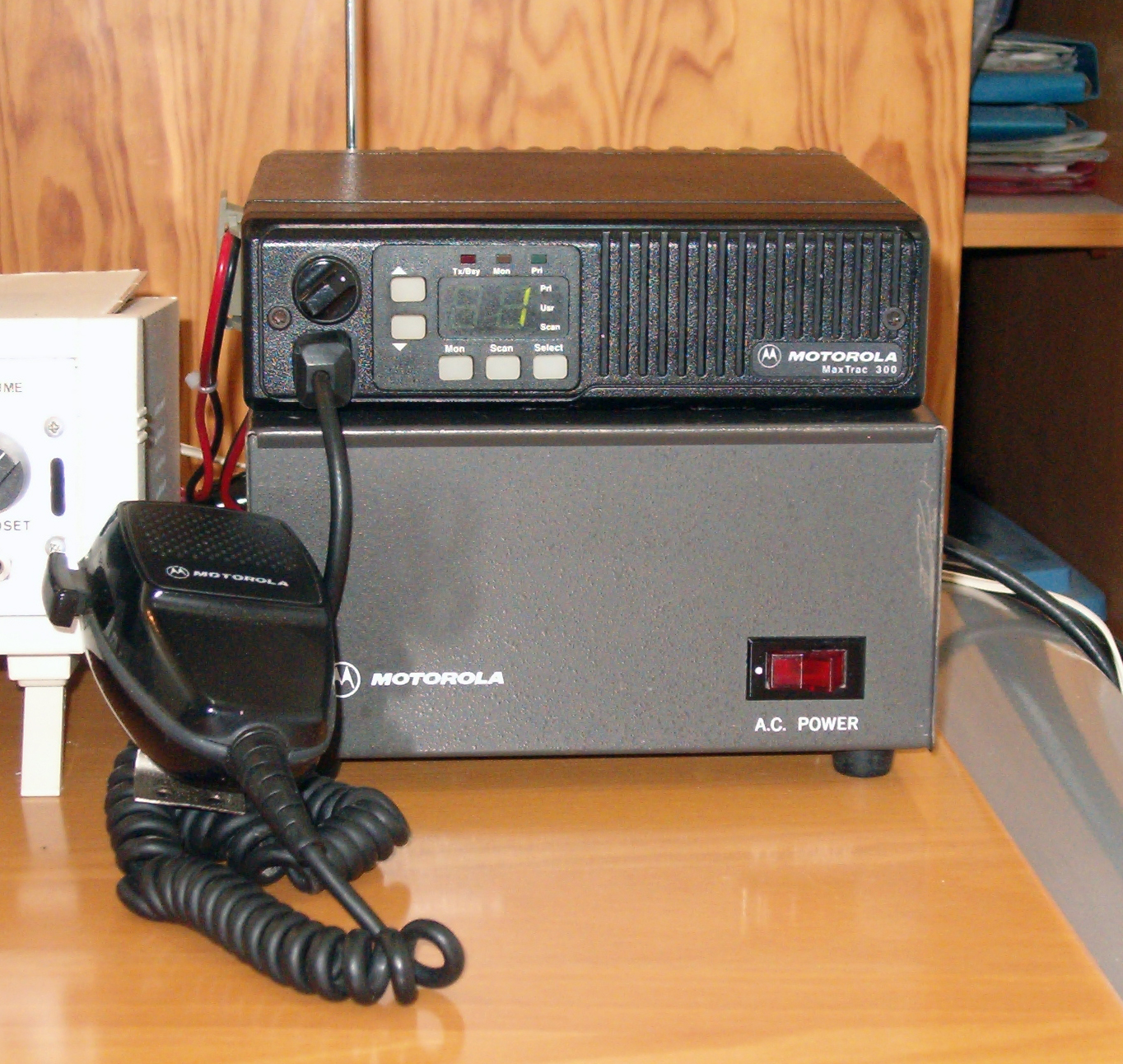

לפני 5 שעות, David32 כתב:
אני אישית מעדיף ספק כוח לינארי לרוב השימושים הדורשים אמינות לאורך זמן רב ומתח מוצא נקי. המשקל והגודל לא מפריעים לי.
יש לי ספק כוח לינארי של 15A אמפר שרכשתי בזמנו מחובב רדיו שיוצר לפני כ-30 שנים ועדיין עובד וכנראה יעבוד גם אחרי שהגיע לגן עדן.
איזה כייף לי :)
לא. הוא חובב רדיו. והחבורה הזו עושהה כל מיני דברים, אחד מהם הוא לקחת ציוד מסחרי ולהתאים לצרכיה, ואז השתמש בו הרבה שנים.
הציוד של מוטורולה אמין ושריד במיוחד, הרי נוצר לצרכי צבא, משטרה ושאר כוחות שלא בדיוק מלטפים את המכשירים.
