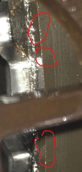

לא מבין בזה - אבל האם זה ניראה כמו התחלה של סדקים ברצועה? כמה שנים כבר?

חייב לציין שאת הסדקים הללו אני רואה עכשיו אחרי צילום, ולא ראיתי בפועל. אני חושב שזה עניין של המצלמה, אבל אני אבדוק שוב ליתר ביטחון.
