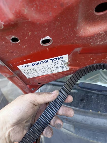

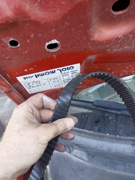

האמת מה שנשחק קודם זה בצד הפנימי ברצועה. זה עם השיניים. זה שלא רואים מהפתח. צריך בורוסקופ. מכשיר מדידת רוחב זו בדיחה עלובה. על חשבוננו.
עריכה אחרונה על ידי save
שיתוף קישור לתגובה
שיתוף באתרים אחרים
איך הצליחו להנדס רצועה גרוע כל כך? בגרנדה שהחלפתי את הרצועה לאחר כמעט 9 שנים- היא הייתה כמעט כמו חדשה והצד הפנימי חדש לגמרי (נכון שנסע רק כ30K- אבל שרד כפול מהזמן, לא לידאוג- זה היה לצורך ניסוי "מדעי" 😉  ).
האם זה רק ביגלל הימצאות נתזי השמן או מראש הרכב החומרים היה גרוע?
WhatsApp Image 2021-10-07 at 19.03.20.jpeg1762126505_WhatsAppImage2021-10-07at19_06_39.jpeg.a3b9006324178316e60b56b09c6c6e12.jpeg
עריכה אחרונה על ידי hwgeek
