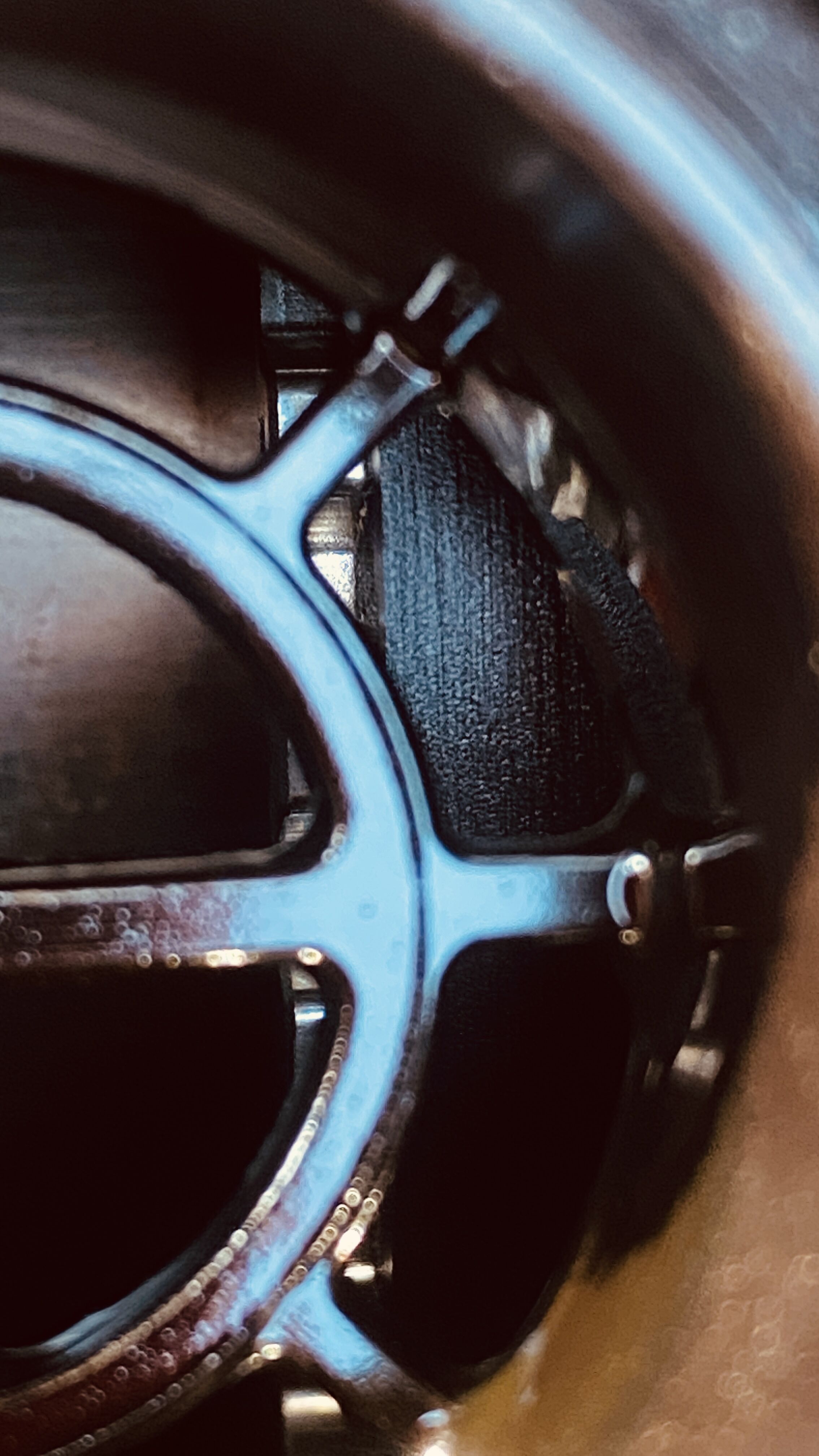

נראת כמו החדשה, הישנה נראית לא חלקה - והמרקם שלה מזכיר ג'ינס/קורדרוי
מצ"ב תמונה שצורפה בעבר לשרשור:

לפני 12 שעות, davemustaine87 כתב:
מישהו יכול להגיד לי אחת ולתמיד אם אצלי בסיטרואן זו הרצועה הישנה או החדשה?
איזה מודל הרכב? ידוע לך משהו לגבי היסטוריית הריקול שלו?
א. אתה יכול לקבל פירוט הטיפולים של רכבך בכל מוסך רשת - ולוודא האם הוחלפה הרצועה או רק בוצע "עידכון תוכנה" שכמובן לא פותר את הבעיה.
ב. אומר בזהירות - הרצועה בצילום נראית מאד משומשת, לכן יתכן שזו הרצועה המקורית, הבעייתית, שכבר איבדה לגמרי את הטקסטורה העליונה שלה, וצריך על כן להחליפה באופן דחוף. אבל עדיף שתראה למכונאי שמכיר ויכול לבדוק בפועל - ויפה שעה אחת קודם.

יש לי את כול היסטורית הטיפולים שלו. לא בוצע שום ריקול או עדכון תוכנה או שום דבר שקשור לרצועה.
הוא עלה לכביש ב- 2018 ויוצר מתישהו ב-2017

כך נראית רצועה חדשה שהוחלפה בריקול:
בגלל הזום היא נראית מחוספסת, במציאות היא חלקה.

חבר צילם לי ועכשיו זה נראה יותר מדאיג. אני לא רואה כלום במבט על הרצועה והיא נראית חלקה, אבל בצילום הצד של הרצועה נראה פחות טוב, או שזה עניין של אור. מה אומרים?

ניראה שיש סיבים.. הייתי ניגש במקומו בדחיפות לבדיקה.

הרכב מ2017 ועכשיו 2021, עברו 4 שנים, אם יש לך חשד הייתי מחליף.
עבר פרק זמן סביר בשביל להחליף, במקרה הכי גרוע החלפת שנה אחת לפני הזמן- בכל מקרה את ה1700~ שקל האלו אתה תוציא, אז עדיף בשביל השקט הנפשי שעה אחת קודם.

לא הייתי דואג מהסיבים, הסיבים זה סיבי קוולר שמהם עשויה הרצועה יש רצועות שמגיעות חדשות מהמפעל עם סיבים שבולטים בצדדים, הם לא מתפוררים ולא גורמים לסתימות\בעיות.
מה שגורם לבעיה זאת התפוררות של השכבת גומי\טפלון החיצונית של רצועה , אם אתה אומר שהיא חלקה אז כנראה הכל תקין אבל ליצר בטחון אתה יכול לצלם את חלקה האחורי של הרצועה בבירור יותר ולהעלות פו. כי בתמונה לא רואים אותו בכלל.

תודה רבה. אין לי תמונה יותר ברורה של גב הרצועה. כמו שנאמר כאן בפוסט קודם עם תמונה, גב הרצועה חלק יותר ממה שניתן להתרשם כאן בגלל החזרי אור. הרגעת אותי עם הסיבים, כי הגומי נראה שלם לגמרי. אני אתאם במורשה יבואן להחליף אפילו לפני הטיפול. לא אכפת לי להחליף כל 4 שנים (אצלי זה בערך 50000 ק״מ)
