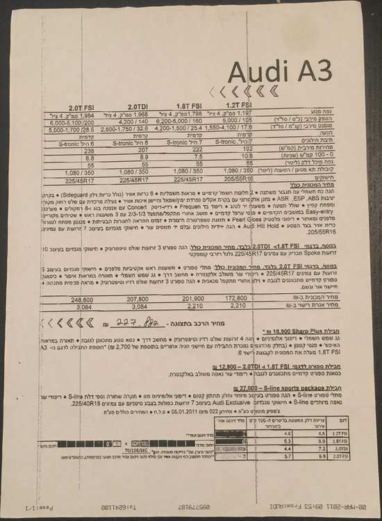

לגבי הa3 במידה ובוצע הריקול של התקלות איך היא מבחינת חלקים?עלויות צריכת דלק וכדומה.

חלקים מכניים ב-A3 משותפים לרכבים אחרים בקונצרן ולכן ניתן להשיג במחירים סבירים.
חלקים יחודיים לרכב, כמו חלקי פח וחלקי פלסטיק - יקרים ולפעמים אפילו יקרים מאוד.

עוד מידע על הרכבים חייב ללמוד עליהם,רמות גימור של הa3?

החסרון היחיד בA3 שהאחזקה שלו יקרה. כשהיה לי את הרכב הזה התקלקלו לי די הרבה דברים, למזלי חלק מהם תוקנו במסגרת recalls למיניהם. בסוף הגעתי למסכנה שהיה יותר זול לקנות רכב חדש.
