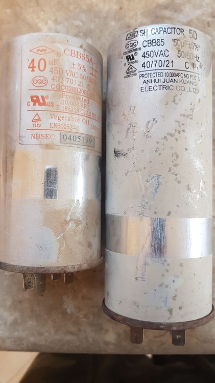

ראשית כל בדוק אם המזגן חד פזי או תלת פזי. הבדיקה פשוטה - הברייקר בתלת פזי הוא יחידה משולשת, לעומת יחידה בודדת בחד פזי.
אם מדובר במדחס תלת פזי אז אין בו קבלי התנעה/עבודה ולכן כמעט בוודאות המדחס תפוס לפחות חלקית, וזה די אבוד. החלפת מדחס היא פעולה יקרה ויחסית מורכבת.
אם הברייקר יחיד כלומר המדחס חד (בעצם 'דו') פזי, ישנם במערכת 3 קבלים: אחד למדחס, שני למאוורר החיצוני וקבל שלישי ביחידה הפנימית (המאייד).
היות ואתה מתאר מצב שבו המאוורר הפנימי פועל עד לקפיצת ההגנה, עליך לפתוח את מכסה הגישה ביחידה החיצונית ובשלב ראשון להחליף את הקבל הגדול המותקן בה. ערכים אופייניים 40 מיקרו פרד ומעלה. סביר שהמדחס יתחיל לפעול.
עדיין יתכן שאחרי זמן מה הוא שוב יקפיץ את ההגנה וזאת אם המאוורר החיצוני לא יכנס לפעולה. גם במקרה כזה שווה להחליף קודם כל את הקבל שלו. הוא בדרך כלל צמוד לקבל הגדול יותר של המדחס.
נא שים לב, בדרך כלל מגיעים לקבל 3 חוטים, כי הוא משמש גם כמפצל להזנת זרם לצרכנים נוספים. במילים אחרות נניח שאפס מגיע לטרמינל של הקבל אבל יש חוט נוסף המתחבר לאותו טרמינל ומספק אפס לצרכן נוסף במזגן. לכן כדאי לצלם את החוטים ולוודא שהצבעים בולטים.
יכולים להיות מצבים יותר מורכבים, למשל אם כבר ניסו להפעיל את המדחס בעבר וגילו שהוא תפוס חלקית ואז הוסיפו לו קבל התנעה נוסף, כזה המיועד להתנתק לאחר הפעלת המדחס. התפלל לאלוהי המדחסים שאצלך זה פשוט קבל שנפטר.
יוסי
האם לא כל קבל משמש רק להנעה ואח"כ מתנתק?
לא סאמי.
במזגנים ובמכונות כביסה (ישנות) הקבלים הם קבלי עבודה והם מחוברים קבוע. לעומת זאת במקררים ישנים הקבלים משמשים רק להתנעה ומתנתקים כשהמדחס מגיע למהירות העבודה שלו וצריכת הזרם פוחתת.
כל האמור לעיל לא שייך למזגני אינוורטר או מקררי אינוורטר וגם לא ליחידות המוזנות משלוש פזות.
היו בעבר מזגנים ובהם בנוסף לקבל הנשאר מחובר קבוע היה גם קבל ששימש להתנעה בלבד ואחר כך התנתק. כשיש מדחס עם התנעה קשה ניתן להוסיף קבל התנעה כזה ולפעמים זה פותר את הבעייה. בעולם המודרני שבו רוב מתקיני המזגנים לא מבינים או לא מנוסים כל העיסוק בכך הולך ודועך אבל במקרים מסוימים קבל עזר להתנעה פועל כמו קסם.
יש להבין שבמנועים במקררים הישנים ובמזגנים נטולי אינוורטר (כאמור החד פזיים) יש במנוע 2 סלילים. סליל ראשי הניזון ישירות מפזה ומאפס, וסליל עזר דק יותר הניזון דרך קבל העבודה (או קבל העבודה + קבל ההתנעה). ההזנה דרך הקבל (הזנה טורית) גורמת להסטת המופע (הסטת פזה) של הזרם בסליל העזר. הסטה זו יוצרת מומנט התנעה מוגדל ומסייעת למנוע להתחיל להסתובב.
במקררים אופיינית הקבל היה מתנתק ואיתו הזרם בסליל העזר, ולצורך זה היה מורכב ממסר התנעה קטן.
במזגנים כאמור הקבל נשאר מחובר, למעט אם מותקן קבל התנעה נוסף.
רעיון דומה קיים גם במנועי המאוורר של המזגן, הן החיצוני והן הפנימי. שינוי קטן בערך הקבל משנה את מהירות העבודה של המפוח ואיתו את הרעש שהוא מייצר.
בעבר כבר שיניתי ערכי קבלי כאלה כדי להשתיק מעט רעשי מאוורר אבל זו פעולה מסוכנת כי עלולה להגרם חזרת נוזל למדחס ואז הנזק גדול.

הי יוסי,
קודם כל תודה רבה על התגובה המפורטת והמלומדת.
ע"פ התיאור שלך, מדובר במזגן חד-פאזי.
לפי ההמלצה שלך, בדיוק כפי שחשבתי, אפתח את המכסה של היחידה החיצונית, אצלם את החיבורים ואשלוף את הקבל לצורך החלפתו.
לאחר מכן אדליק ואמשיך משם, אם המאוורר לא יכנס לפעולה אחליף גם את הקבל שלו.
אגב, מה היא הדרך הטובה ביותר לפרוק את הקבל? אני מכיר מעולם המחשוב ניתוק של הצרכן מהחשמל ולחיצה על לחצן הפעלה, אבל במקרה הזה אני צריך לפרוק את הקבל ידנית.

לפותח השרשור, כמובן שקודם כל מנתקים מתח למזגן. לאחר הסרת מכסה הגישה ולפני ניתוק החוטים אתה מקצר את הטרמינלים בקבל. מברג עם ידית פלסטית מתאים בהחלט. צריך כמובן לא לגעת בקנה המתכתי של המברג. רוב הסיכויים שגם ניצוץ לא יופיע כי ניצוץ הוא מצב שבו זרם חשמלי נקטע (למשל בפלטינות במפלג ישן) ופה אתה מגשר ולא מנתק מצב של הולכת זרם.
