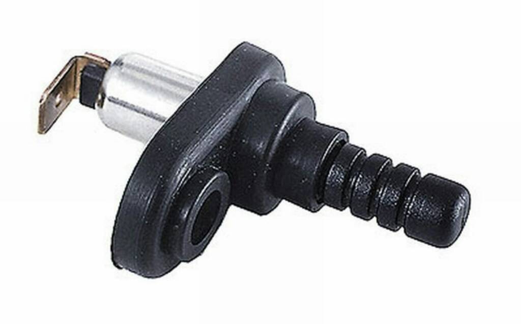

אם הבעיה במפסק, יש מפסק דלת אוניברסאלי. עולה 5-10 ש"ח בכל חנות חלפים
הוא מגיע עם לחצן ארוך, חותכים ממנו שלבים לפי האורך הנדרש.
