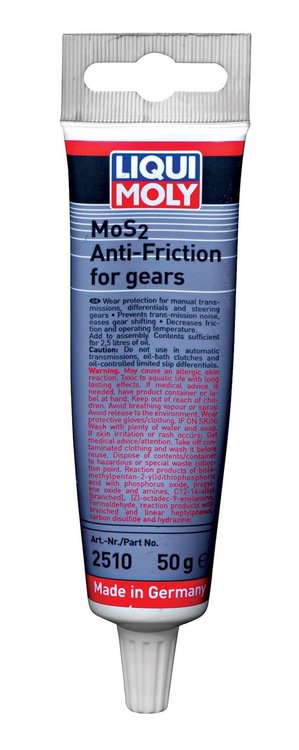

חג שמח חברים, מישהו התנסה פעם בשמן מטפס לגיר או לבקאקס ?
אשמח לעצות בעד ונגד ובנוסף האם מישהו מכיר את השמנים לגירים ודיפרנציאלים של חברת Lucas
כמו בתמונה.

אהלן,
לא הכרתי את המושג שמן מטפס עד לפני דקות, לאחר קריאה ברשת הבנתי.
כמה אחוזים ממלאים מהתוסף הזה ?
כי יש דעות שונות ברשת, ובכלל הבנתי שגם לגיר פלנטרי ניתן לשים..זה נכון?
