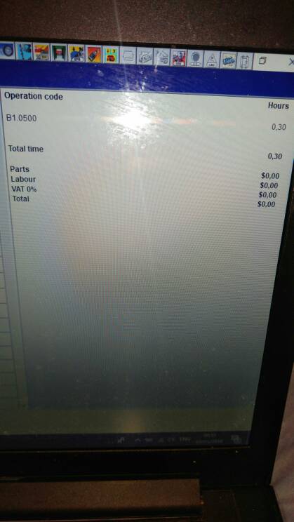

מזל שבדקתי וגם לפי שעתון יצרן זה פחות מ20 דק (18 ליתר דיוק...)[ATTACH]503972[/ATTACH]
ידוע לך כמה היצרן לוקח על שעתון ? באיזור ה-350 לשעה ללא מע"מ אז במקרה הטוב 120 ש"ח לפני מע"מ רק עבודה על המצתים.
