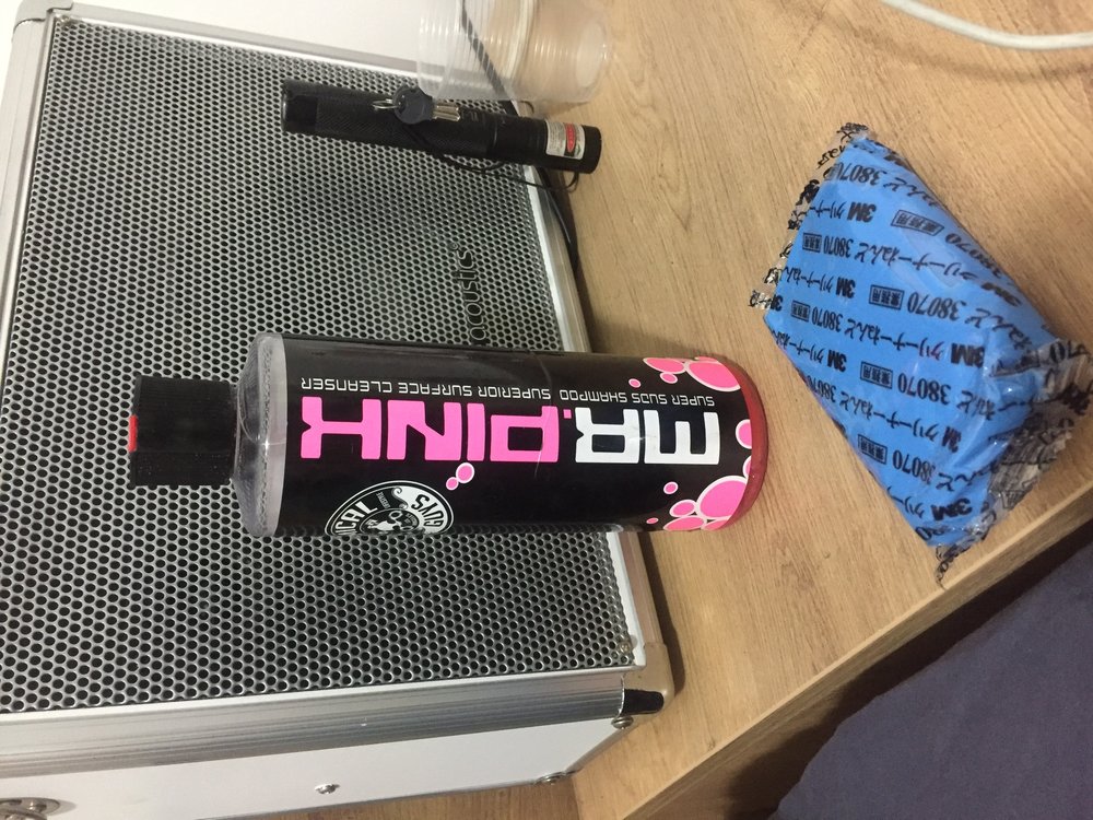

שלום חברים ברצוני לעשות היום פלסטלינה לרכב ואין לי חומר סיכוך האם השמפו הזה יעשה את העבודה
ועל מה לשים דגש (דילול וכו׳) תודה לעוזרים.627BE73E-CD1C-4B1E-B186-AA35E50F9E1B.jpg

יש כאלה שאומרים שניתן לעשות את זה גם עם סבון.
כיוון שלא ניסיתי בעצמי, אבל זה די הגיוני כי הוא אמור לתת סיכוך מתאים הייתי שם סבון עם מים בשפריצר, ועושה את זה כשהאוטו רטוב לאחר שטיפה ביחד עם שפריצים של מים עם סבון. אפשר אפילו לקחת את הכפפה שאיתה אתה שוטף ולתת עוד אקסטרה סבון לאזור שבו אתה עושה פלסטלינה.
יש לי את הסבון הזה.
שהייתי באוטוסטור המליצו לי לדלל את הסבון עם מים ולהשתמש בו בתור נוזל לסיכוך לפלסטלינה.

הפלסטלינה הזאת אחלה מהניסיון שלי והיא עולה גרושים באיביי...ממליץ
אני השתמשתי עם מים וסבון כי לא היה לי נוזל סיכוך וזה נתן אחלה תוצאה.
השתמשתי בנוזל רצפות - שים לב לא להשתמש בפיירי טוענים שהוא חזק מידי ללכה ופוגע בה.

על מה לשים דגש? על הכל. לא לעבוד אם אין סיכוך. לחלק את הפלסטלינה לכמה חתיכות. לשטח ביד. לנקות טוב את האוטו. לעבוד בתנועות ישרות בעדינות. לבדוק את המצב של הפלסטינה. אם מזוהמת ללוש שוב עד שיש משטח נקי. אם הפלת בטעות זרוק לפח. תעבור עם היד על הרכב כדי לדעת אם עדיין יש מזהמים. אתה תרגיש חספוס איפה שלא עברה פלסטלינה וחלק איפה שנקי. כל הזמן לבדוק את המצב שלה. אם פתאום התלכלה מאוד סימן שלא ניקית טוב את המקום אז תזרוק ותנקה, אל תמשיך להשתמש באותה חתיכה. לאחסן את שאר החתיכות בקופסה אטומה. מה שקנית מספיק לכמה מכוניות.

חשוב מאוד מאוד לא להפעיל לחץ על הצבע בזמן שאתה עושה פלסטלינה.
