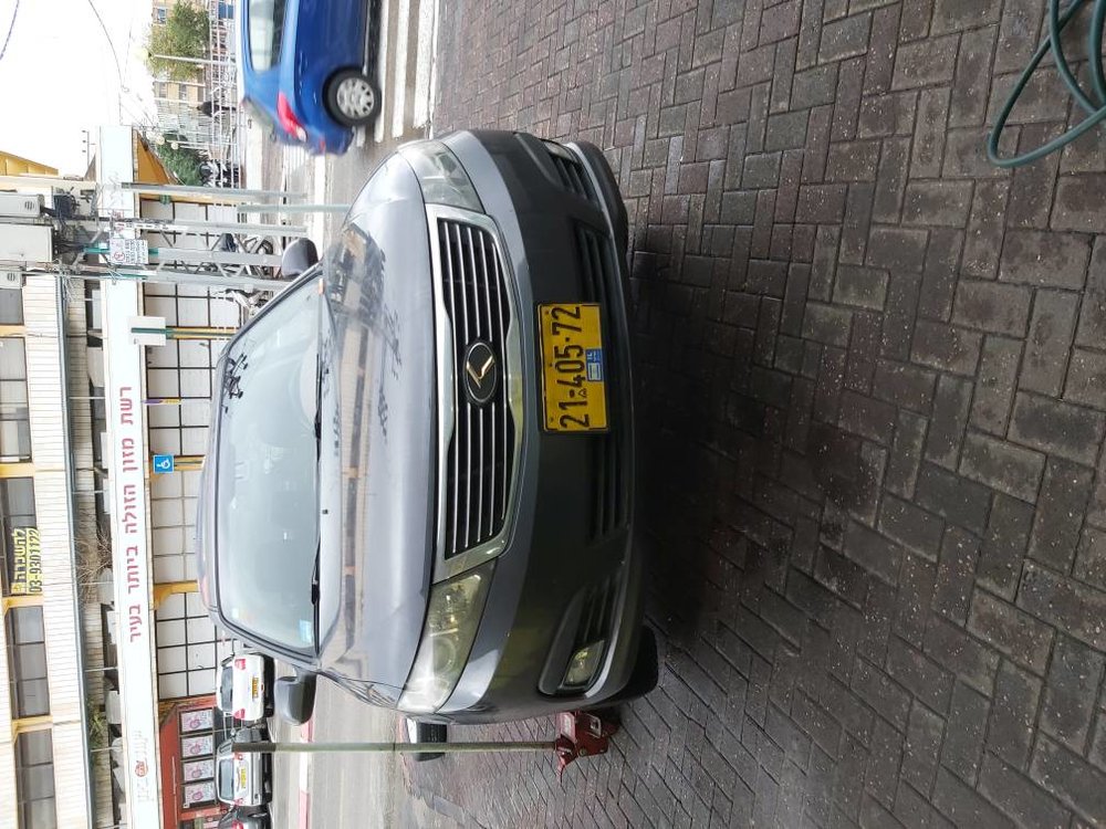

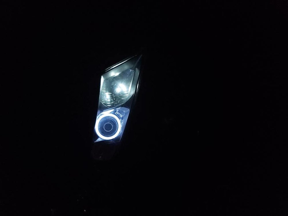

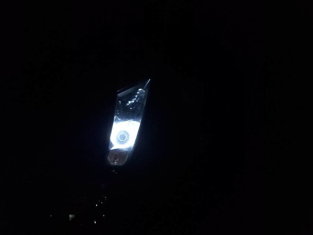

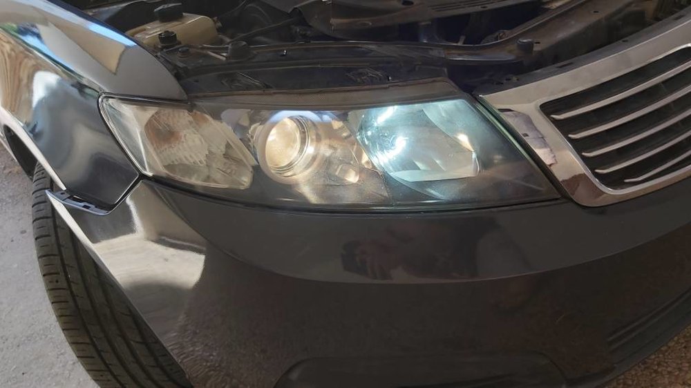

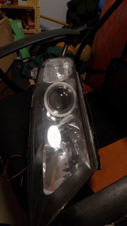

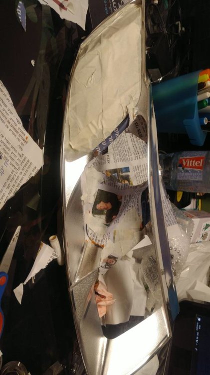

טוב אז מזל שהייתה לי אופציה להשאיר את הרכב בחניה לשבועיים, במהלך השבוע האחרון הפנסים עברו שיפוץ נוסף... בלתי אפשרי לתאר כמה יפה זה נראה עם רפלקטור תקין, נורה חדשה של פיליפס ונורת חנייה לד לבן.. פשוט פרפקטו.20190802_225940.jpg20190802_230009.jpg20190731_223104.jpgIMG-20190731-WA0042.jpgIMG-20190802-WA0032.jpg

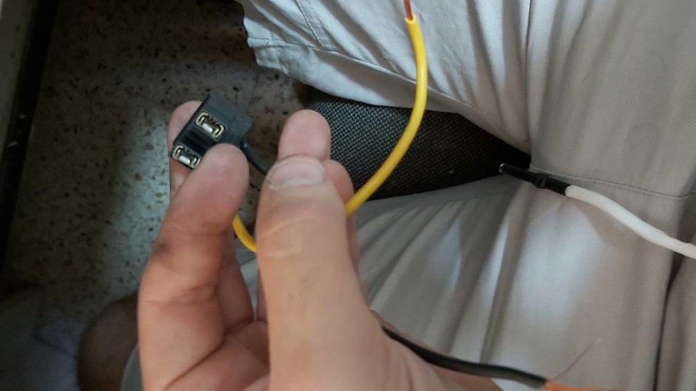

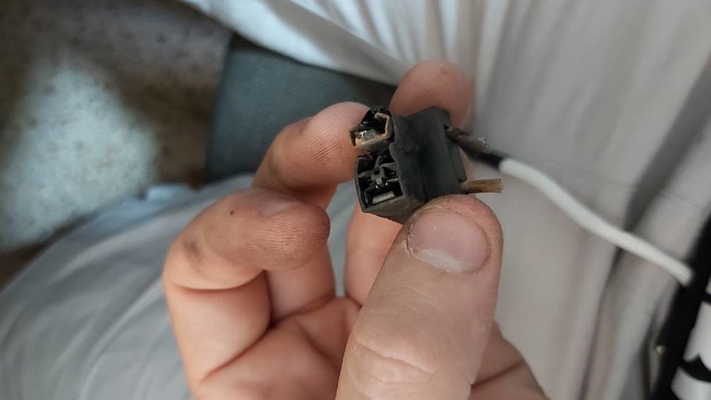

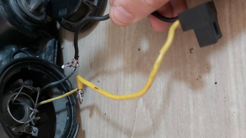

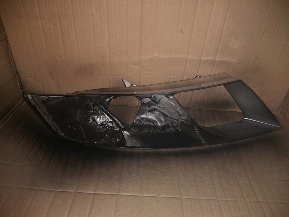

חפני כמה ימים שמתי לב שהאור לא חזק בלילה, הקונקטור של נורה ימין נמס לחלוטין, חתכתי את הקונקטור מהפנס הישן והלחמתי.
אקדים ואומר שאין קשר בין האנגל אייז לחשמל שעובר שם, האנגל אייז מקושר לצמה של פנס שמאל.20190917_122200.jpg20190917_122145.jpg20190917_123652.jpg20190917_130647.jpg

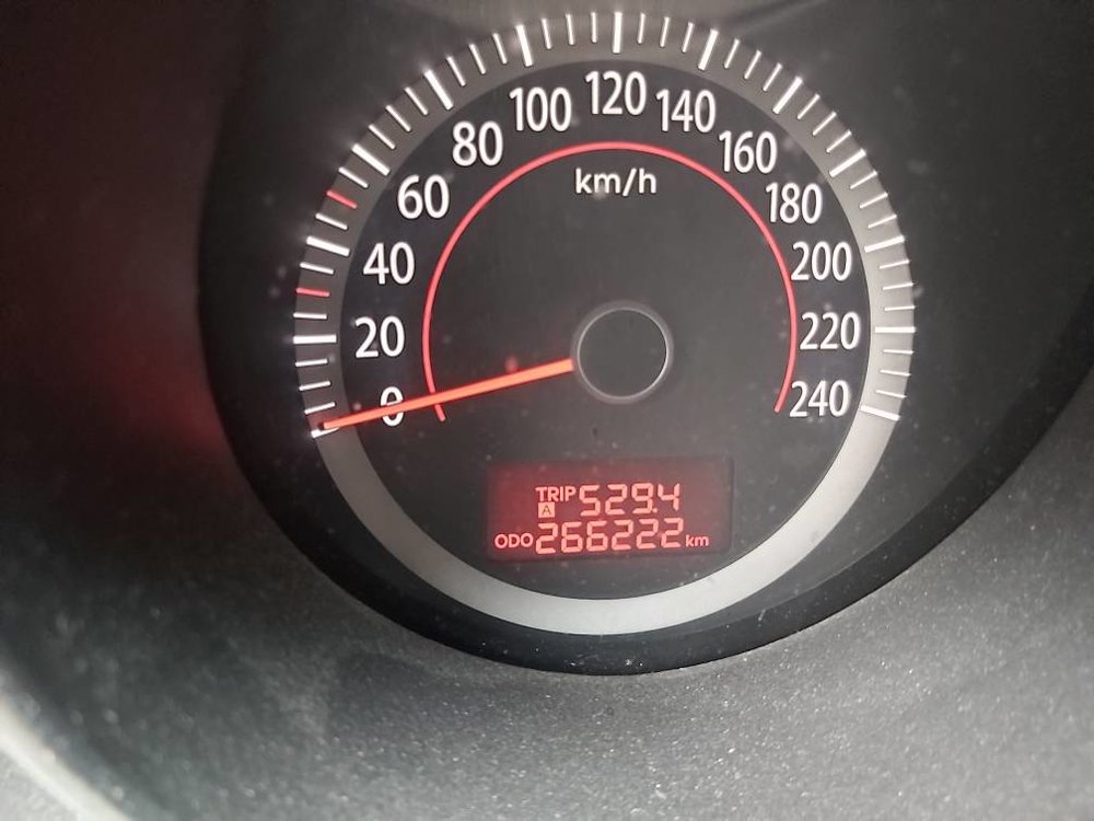

תודה אבל להפתעתי כבר 5 חודשים לא עשיתי כלום ברכב, הטיפול הבא צריך להיות עוד 4 אלף קמ (כרגע 266 אלף).. כלומר קצת יותר מחודשיים

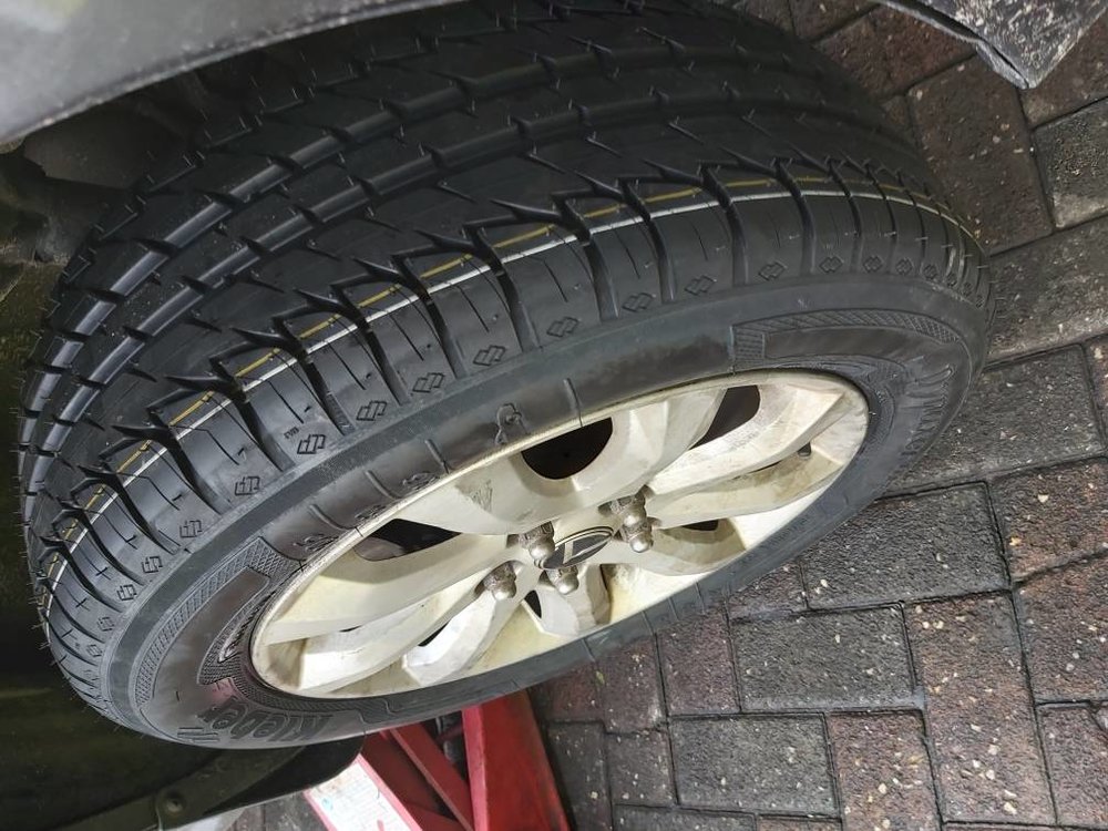

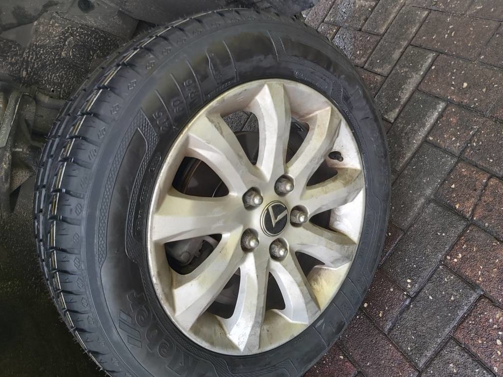

הבוקר חזרתי לרכב וראיתי מסמר נעוץ בצמיג, לצערי בדופן.
אז צמיגים שנרכשו לפני שנה וחצי הוחלפו בכאב לב וארנק אצל אלירן מצמיגי המושבה בפתח תקווה. החלפתי את הפאלקן בקלבר dynaxer hp3
750 שח העבירו ידיים. כמובן שהצמיג התקין עבר לשימוש כספייר בבגאז...
סט שלישי שמוחלף על הרכב בתקופת הבעלות שלי (שזה משעשע כי כשקניתי החלפתי את הצמיגים המקוריים שהורכבו בקוריאה)

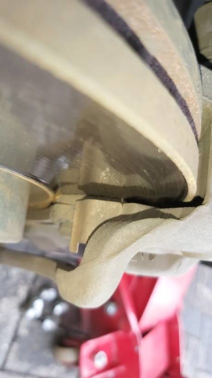

על הדרך ראיתי שהרפידות איבדו עוג קצת עובי בחודשים שעברו לכן הגיע הזמן להוציא את הרפידות החדשות מהארון ולהרכיב.
20200105_121441.jpg20200105_121438.jpg20200105_115642.jpg20200105_104146.jpgIMG-20200105-WA0018.jpgIMG-20200105-WA0011.jpg

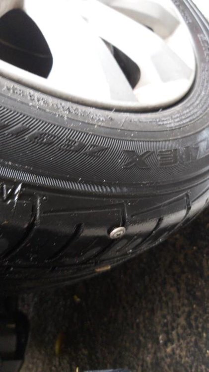

בתמונה נראה שמדובר בבורג פח-פח, אלו בד"כ ברגים מאוד קצרים (ולא מזיקים).
נראה לי שהיה אפשר לתקן את הצמיג כי הוא ממש על גבול הסוליה ולא בדופן...אבל אם כבר שמת חדשים - אז תתחדש.

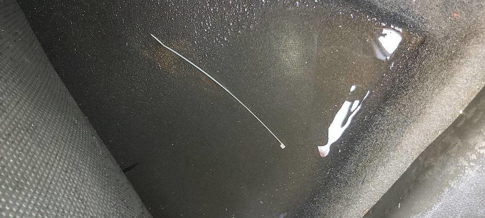

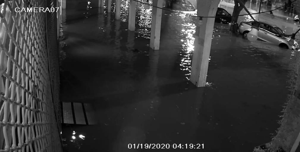

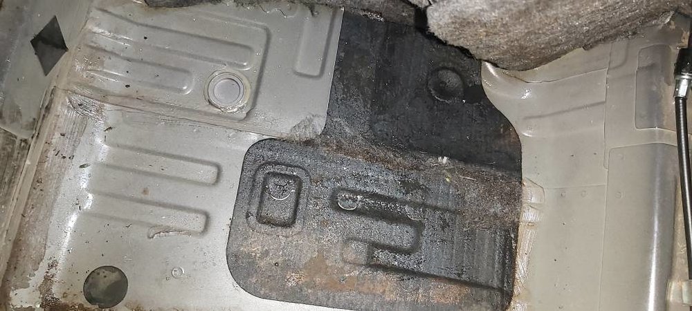

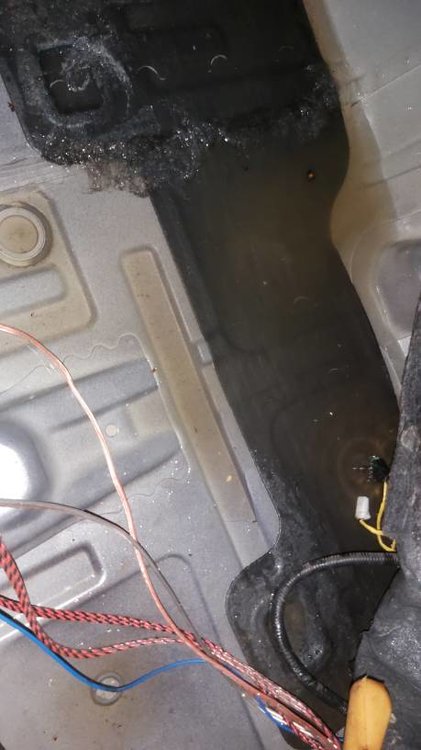

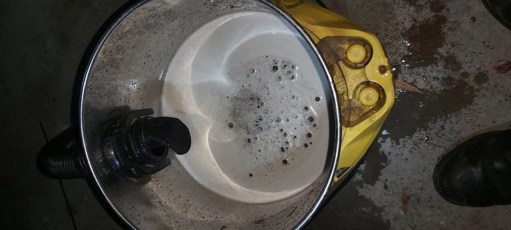

אתמול באתי לצאת לעבודה ברבע לשש בבוקר, והרצפה הייתה עם מים בגובה של 2 3 סמ.. לא הבנתי האם בעיה בניקוז (שניקיתי כמה ימיל קודם לכן) או שמא הרחוב הוצף מהגשמים העזים שפקדו אותנו שלשום.
מיהרתי לעבודה כך שרוקנתי מהר את המים ונסעתי, כשהחנתי ראיתי שאכן, הכיסוי התחתון של תא המנוע התלכלך בעלים ובוץ, והקפיץ האחורי גם כן מקושט עלים...
סיימתי את יום העבודה וניגשתי למלאכה.
שואב רטוב, המון תושיה ומעט שעות שינה.
הגיע הבוקר שמאי להעברת דוח להתנהלות מול העירייה, הוא אמר לי, לאחר שראה את סדר העבודה שלי, שאין לי מה לקחת לבעל מקצוע כי הוא ראה עם מי יש לו עסק ו "אמא דואגת לילדים שלה הכי טוב".
נדלקה לי נורת מים בסולר, כנראה מים שנכנסו מהנשם...
רוקנתי את הפילטר ואת המיכל שאבתי גם כן.
כל פנים הרכב פורק והשטיח נתלה לייבוש
התקנות מקומיות נפגעו (חיישני רברס ומרימי שמשות שעושים חצי עבודה...). מכניקה ואלקטרוניקה של הרכב הכל תקין עד כה... אך ימים יגידו.
לא האמנתי שאוכל לבצע כזו עבודה סזיפית בפרק זמן ככ לחוץ, אבל לא יכולתי גם להשאיר את הרכב רטוב אפילו דקה נוספת.

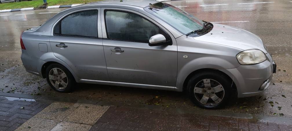

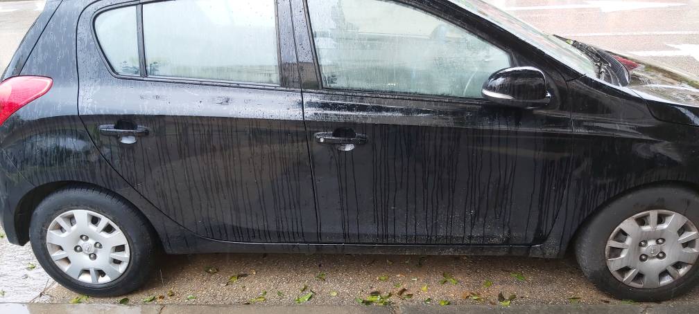

צירפתי תמונה של ההצפה בחלק הנמוך ביורת ברחוב (למזלי הייתי קצת יותר גבוה ממנו) ושל 2 רכבים שהחנו בסמוך אליי, כדי לתת אינדיקציה לגובה המים (כמעט עד החלק העליון של הגאנט)
סוף טוב הכל טוב(?)20200120_143610.jpg20200120_142149.jpg20200119_214210.jpg20200119_184154.jpg20200119_134530.jpgIMG-20200119-WA0107.jpgScreenshot_20200120-144448_WhatsApp.jpg20200120_102937.jpg20200120_102907.jpg
נראה לי שניצלת על הקשקש. אם המים היו עולים עוד קצת יש סיכוי שהגיר היה שותה מים דרך הנשם (ואז כבר בדרך לעבודה היית שם לב שמשהו דפוק).
תייבש את השטיחים היטב ואל תמהר, אחרת ריח של טחב ילווה אותך הרבה זמן בכל נסיעה.
לפני שאתה מרכיב, תוודא שהשטיח לא מסריח (ואם הוא כן, יש כל מיני שיטות לספוח ממנו את הריחות - כמו למשל פיזור סודה לשתיה, המתנה ואז שאיבה).
בהצלחה
