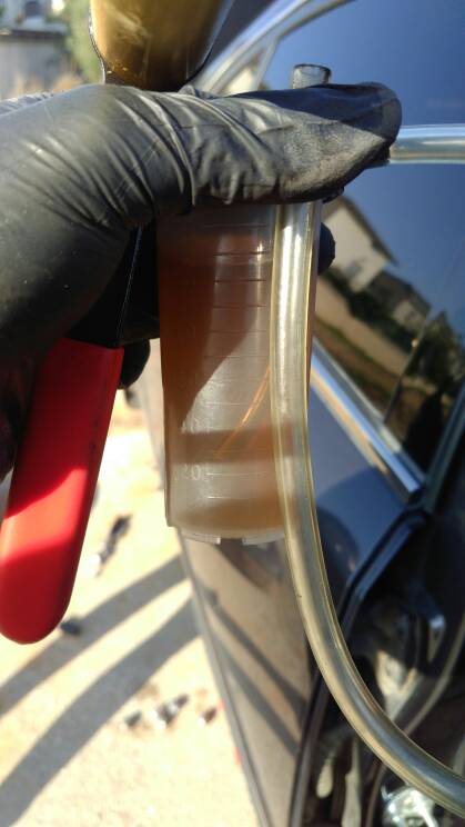

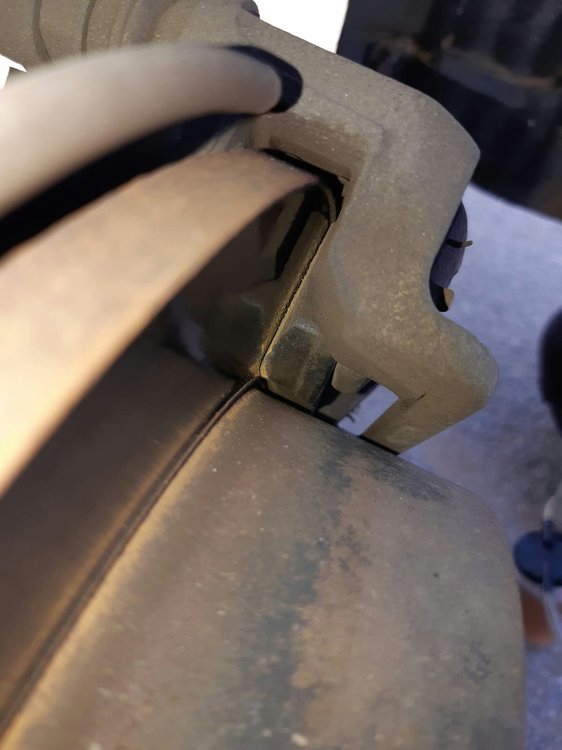

בוצע המשך לטיפול רבע מליון היום (250700 קמ):
הוחלף נוזל בלם וקלאץ, הנוזל בלם כנראה לא נשאב במלואו מעולם אלא רק חלקית, שכן הוא יצא די כתמתם וחום בגלגלים האחוריים.
ונוזל הקלאץ בוודאות לא הוחלף מעולם מאחר ויצא שחור, כל הכבוד להתנהלות של מוסך מורשה קיה שבו הרכב טופל ב7 שנותיו הראשונות.
על הדרך נבדקו הרפידות שהוחלפו לפני 75 אלף ומצבן חדש עדיין.
מצ"ב תמונות של הרפידות, נוזל הבלם ונוזל משאבת הקלאץ שלא הוחלף 250 אלף קמ.IMG_20181117_141449.jpegIMG-20181117-WA0086.jpgIMG_20181117_140057.jpeg
