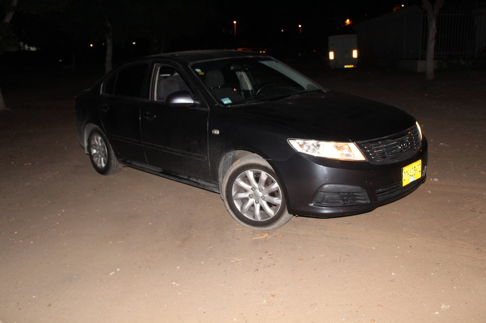

טוב היום ביקרתי בחור משקיען עם מגנטיס נדירה ביופיה וקצת מוגזמת אפילו...
ביררתי לגבי הבקרת שיוט, לצערי זה לא PNP, ומצאתי פרוייקט ברוסית שאשמח אם מי מחברי הפורום מצליח להבין מה עלי לעשות
https://translate.google.co.il/translate?hl=en&sl=ru&u=https://www.drive2.ru/l/4907089/&prev=search
ממה שהבנתי, צריך את הכפתור עצמו, חיווט, ועוד איזשהו מנגנון של הבקרת שיוט.
הרכב המדובר להתרשמות ;)
167f3900-02d9-49f4-93ff-dc126a0bbc52.jpg4ac83282-28ee-4fde-b3d8-7e739167c0e5.jpg34eff1d6-497f-4e06-a71f-c9f3c234051b.jpg
[ATTACH=CONFIG]491015[/ATTACH][ATTACH=CONFIG]491016[/ATTACH][ATTACH=CONFIG]491017[/ATTACH]
