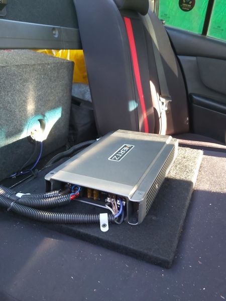

אז האמת שלא חשבתי לפרסם את העדכון הבא כי הוא לא חלק מ'תחזוקה שוטפת' של הרכב, אבל @lanosforce דחק בי.

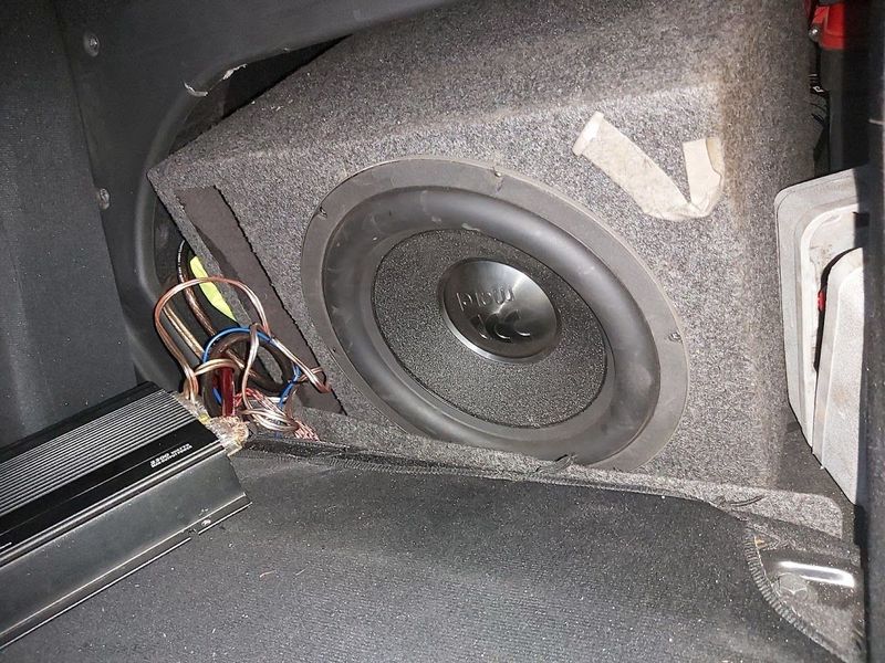

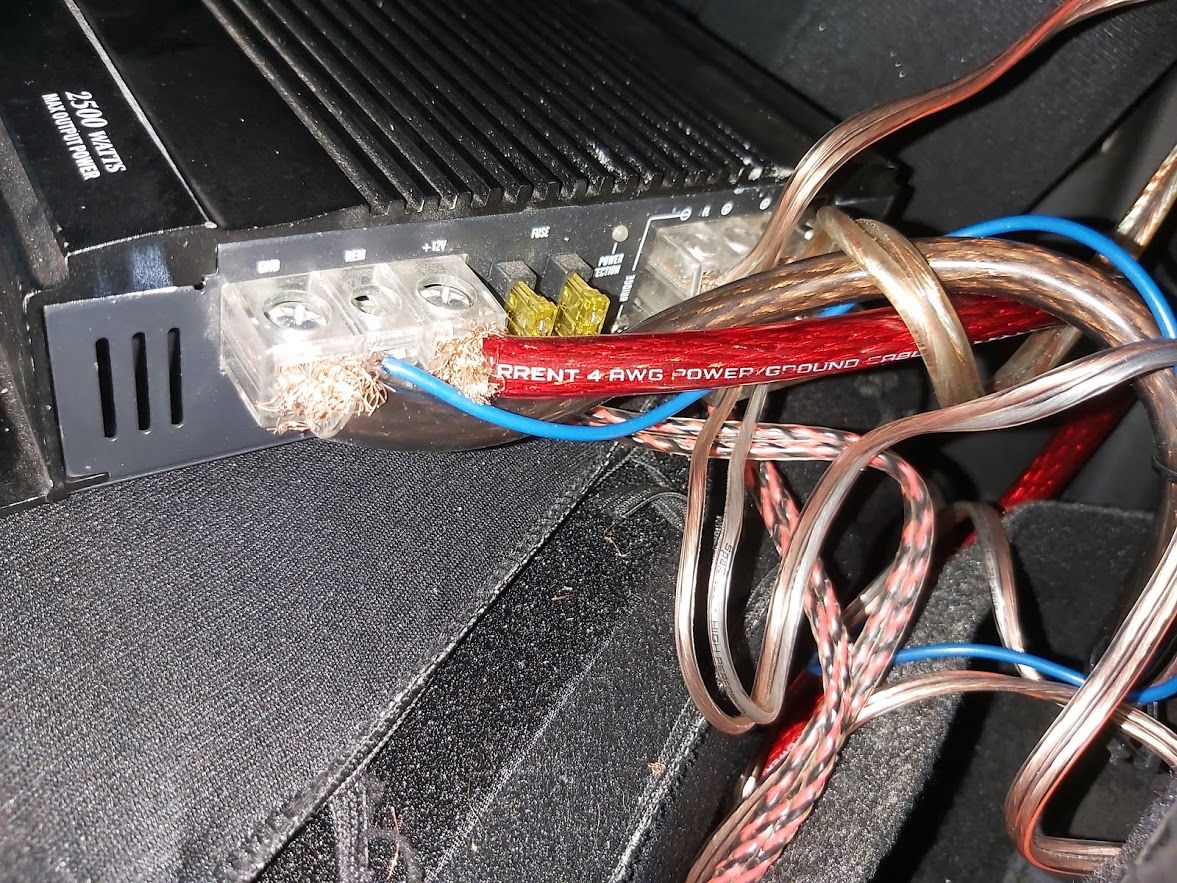

כבר תקופה ארוכה שאני סובל מבעיות במגעים במגבר הסיני שרכשתי לפני 4 שנים, עוד כשהייתי עם הגטס, הרמקול השמאלי הקדמי לפעמים עובד ולפעמים לא.
long story short המתכת סביב הפין של הRCA פשוט נשברה והיא לא הייתה תפוסה חזק על הפין, כך שהיא כל הזמן נותקה וחוברה.
בלי קשר לזה, ההתקנה של המגבר והסאב אצלי לא הייתה מסודרת, בגלל שיש לי הרבה כלים בבגאז סובבתי את הסאב לכיוון תא הנוסעים, ומאז ששמתי כיסוי למושבים גם הורדתי את המגבר מהעיגון שהיה לו על המושב, וככה נסעתי בתקופה האחרונה, עם משענת של מושב אחורי מקופלת מטה.
מעבר לכך, כבר לפני מעל לשנה הפין של הRCA נשבר לי בתוך המגבר, וכשחזרתי למתקין הוא פשוט ליפף לי כבל של AUX לRCA הקיים וחיבר ליציאה אחרת וכך 'פתר' את הבעיה. בשביל לנסות ליישר קו עם זה - לקחתי מחט ומצית ופשוט שלפתי את הפין בעצמי. אך הגיע הזמן כבר לשדרג את המגבר ולסדר את כל הבלאגן החשמלי שהלך לי בבגאז'.
קיבלתי מאדי המלצה על מגברי חמישה ערוצים וגם אופציה להקטנת תיבת הסאב, והמלצה על איש מקצוע - יוני סטריאו בראש העין. ראיתי מדבקות שלו כבר בכל איזור השרון והביקורות באינטרנט רועשות וגועשות שמדובר בבעל מקצוע טוב מאוד.

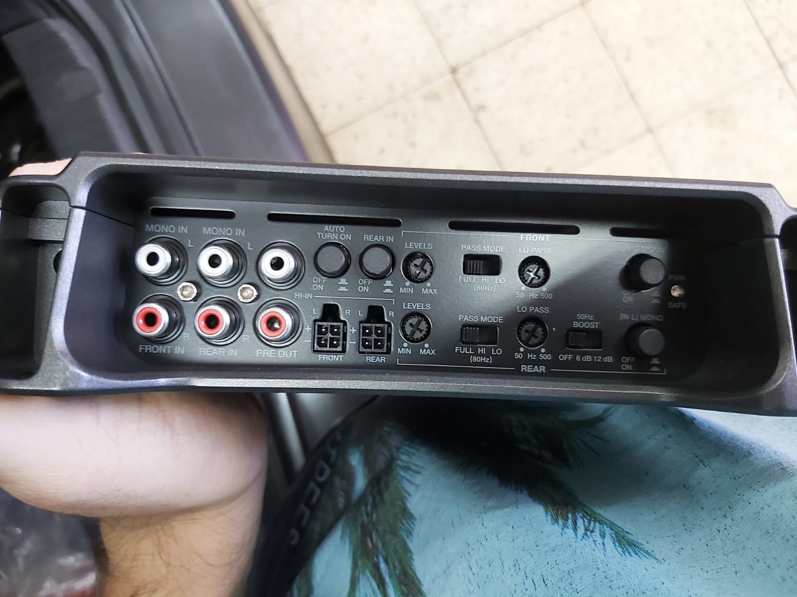

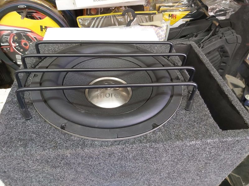

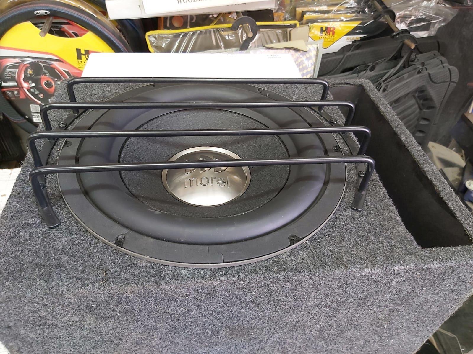

הגעתי אליו הבוקר, הוא שאל אותי על איזה מגברים חשבתי והבין את הכיוון והתקציב, לכן הציע לי מגבר של HERTZ ארבעה ערוצים במקום חמישה. הוא אמר שלא צריך לגעת בסאב אלא רק לשים לו גריל אבטחה שכלי העבודה שלי לא יפריעו לו.
מבחינת יוני הוא רצה להתחיל את העבודה עוד באותו רגע.
קבעתי איתו יותר מאוחר להמשך היום וכך היה.

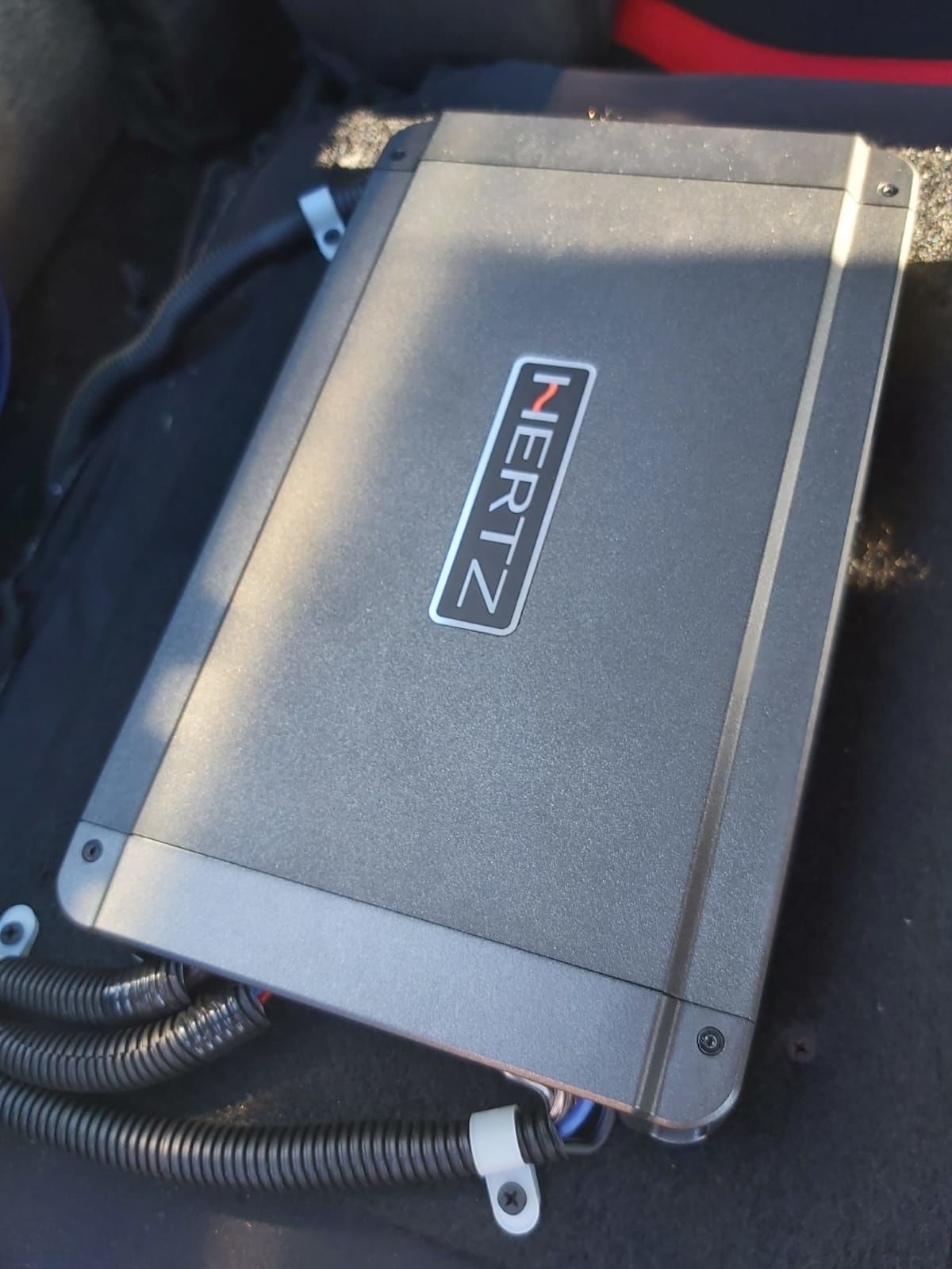

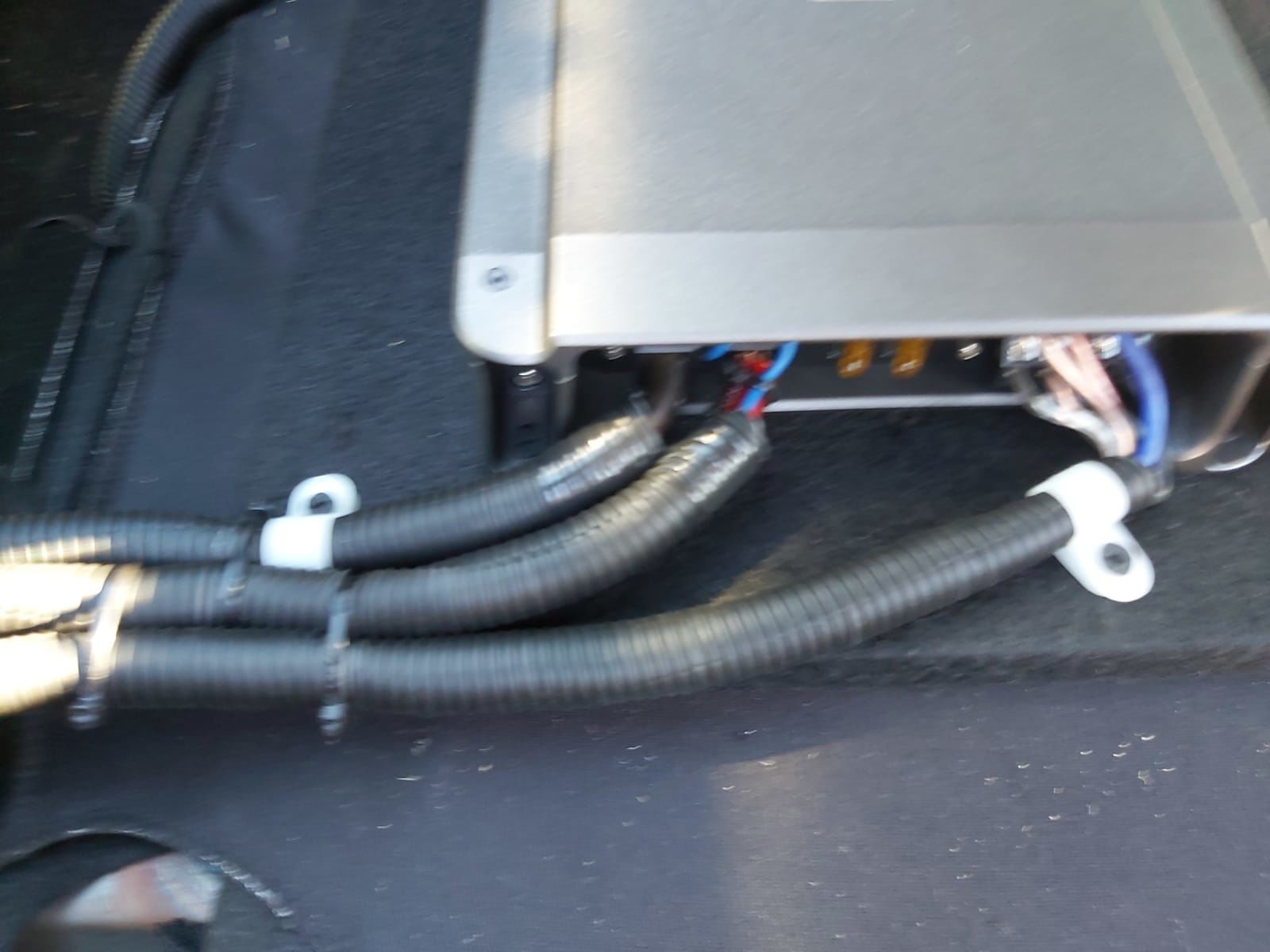

אחד העובדים של יוני - אסי, החל להתקין את המגבר במושב האחורי בזמן שיוני מסדר את הסאב והתיבה.
עובד אחר השחיל את כבלי הRCA החדשים.

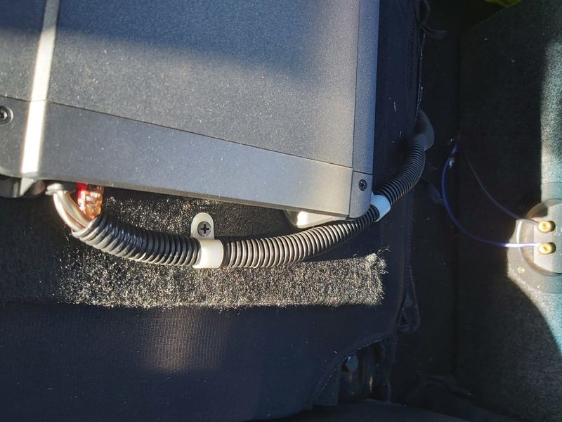

אסי המשיך בהתקנה של המגבר, וממש כמו בשעת יצירה ניסר פלטת עץ ודיקט וחיבר אותן למושב כמו 'סנדוויץ' כשהכיסוי של המושב הוא המילוי. כמובן שכל זה היה לאחר שפלטת העץ כוסתה בבד שהודק אליה.
אסי ניתק את כל החיווט הקיים, החליף את החוטים שהובילו אל הסאב, הוסיף טרמינלים ואבטח הכל בצורה מצויינת עם צינורות פלסטיק, אזיקונים, ולולאות שיקבעו את החשמל במקום.
לאחר מכן יוני ואסי עשו כיוון למערכת והבנתי כמה סאונד פספסתי בשנים האחרונות.
התוצאה נהדרת, והמחיר היה פנטסטי.
אה כן, גם קניתי מגב אחד כדי להחליף את השמאלי שהתייבש.
מוסיף תמונות של 'לפני' ו'אחרי', לא קשה לזהות מה זה מה.
