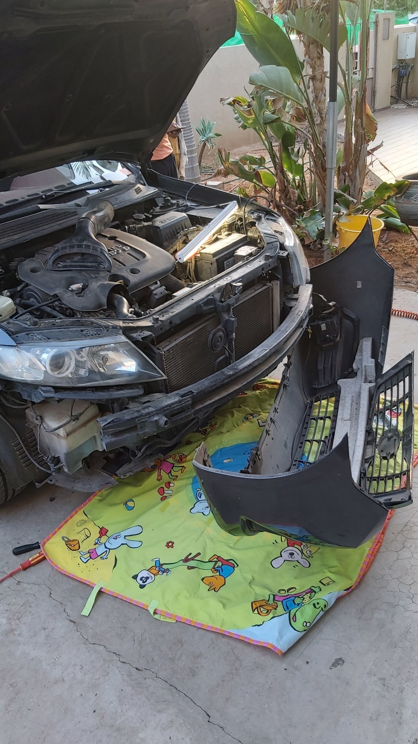

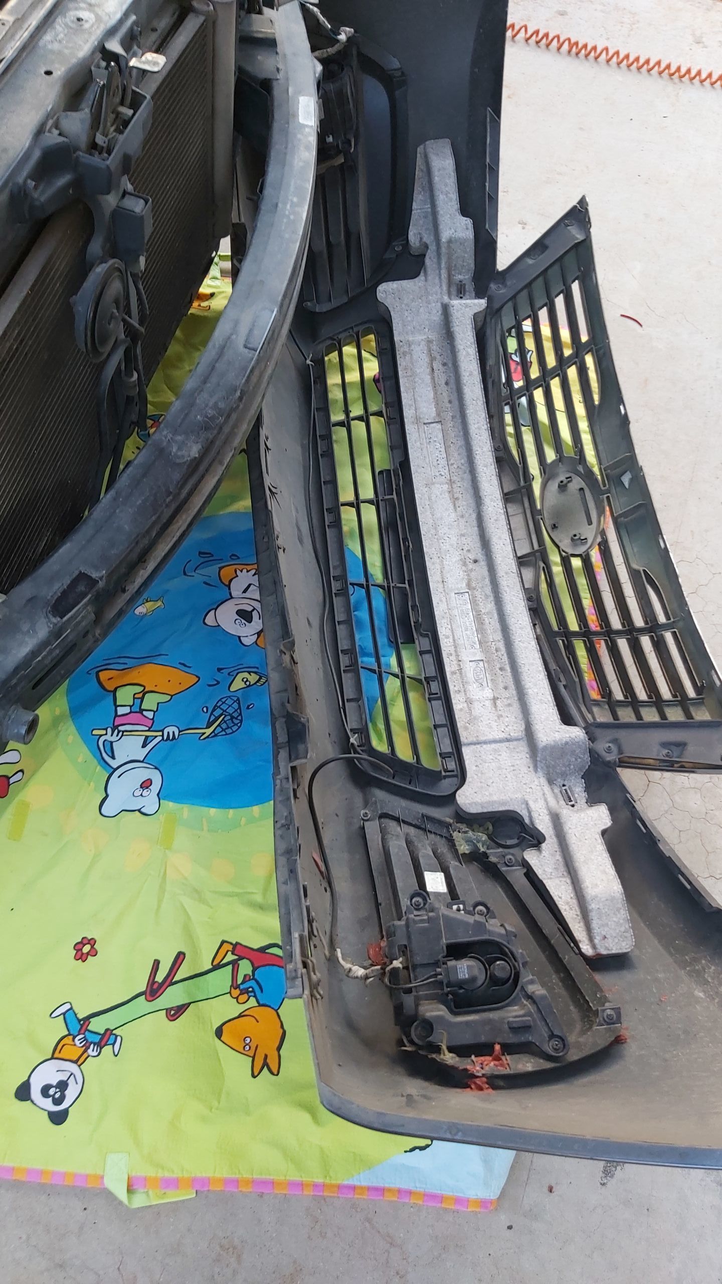

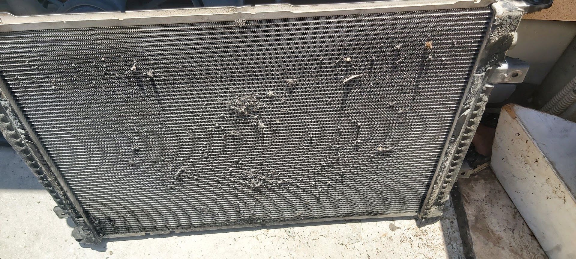

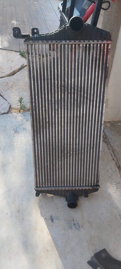

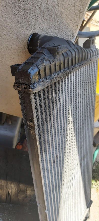

אתמול החלטתי לנקות קצת את האינטרקולר מלכלוך, על הדרך גם את המעבה ואת הרדיאטור.
היה מלא מלא מלא מלא אבק, קצת חרקים וקצת הזעות של שמן מצינור שמן שצמוד לחלק התחתון של הרדיאטור והאינטרקולר.

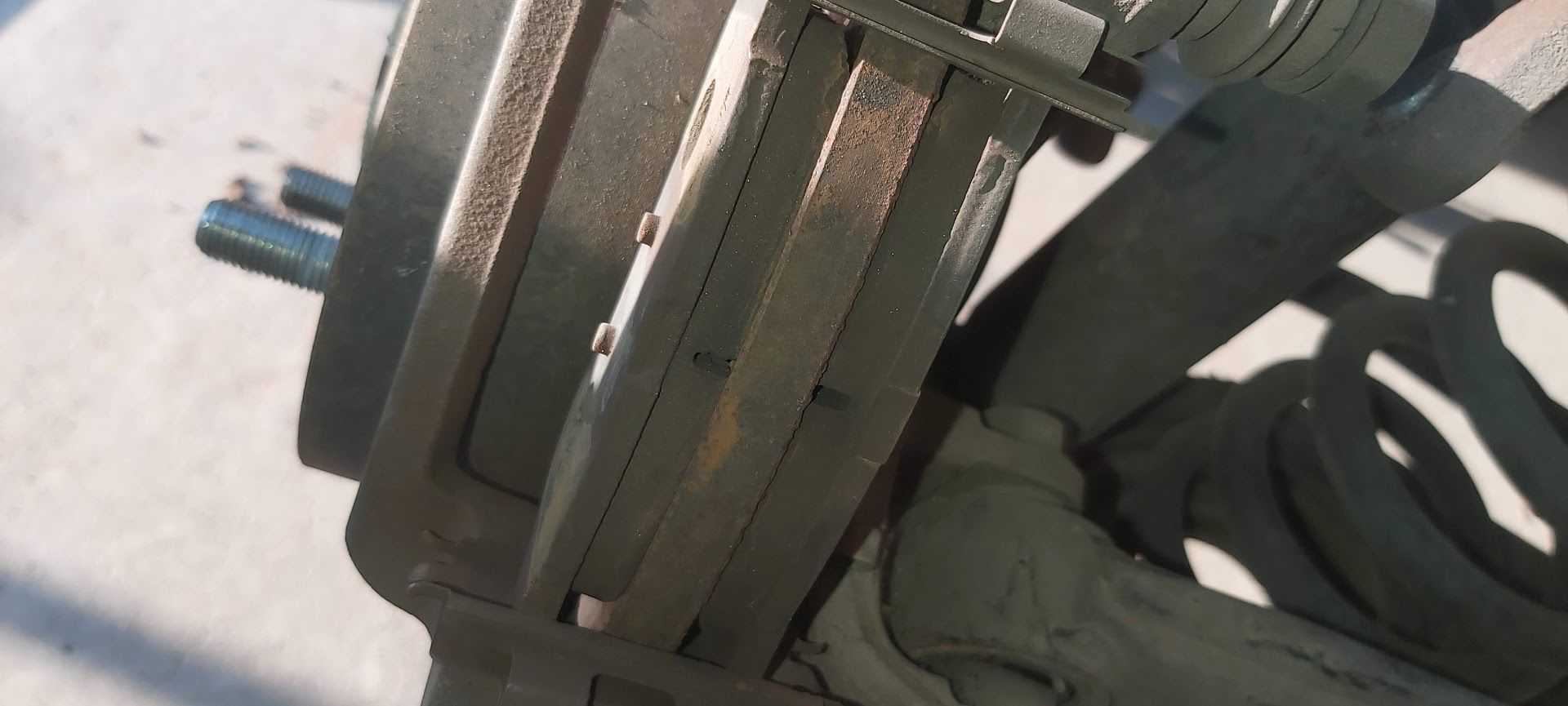

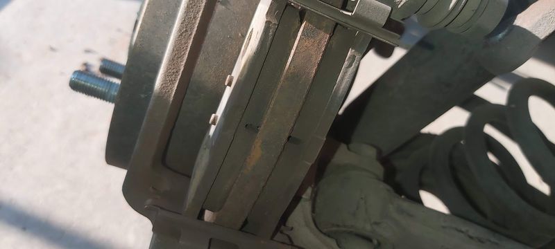

בדקתי את הרפידות האחוריות שהוחלפו לפני 93 אלף ק"מ, הן עדיין במצב חדש לגמרי.
הרכב עוד לא ב273K קמ, וכפי הנראה לא יתקדם הרבה בק"מ בתקופה הקרובה.
פירוק צינור עליון ותחתון של רדיאטור
4 ברגים של רדיאטור
2 ברגים של מאוורר+קונקטור
לשלוף את תיבת הממסרים מהתושבת שלה (2 קליפסים) כדי שיהיה אפשר להוציא את הרדיאטור
שליפה של הרדיאטור
ניתוק 2 צינורות אוויר מהאינטרקולר
שחרור 2 ברגים מהאינטר קולר למעבה
וזהו

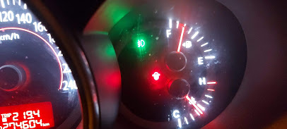

נשרפה h7 והוחלפה, בנוסף לנורת ברקס אחורית, עוד 25 שקלים נעלמו להם.

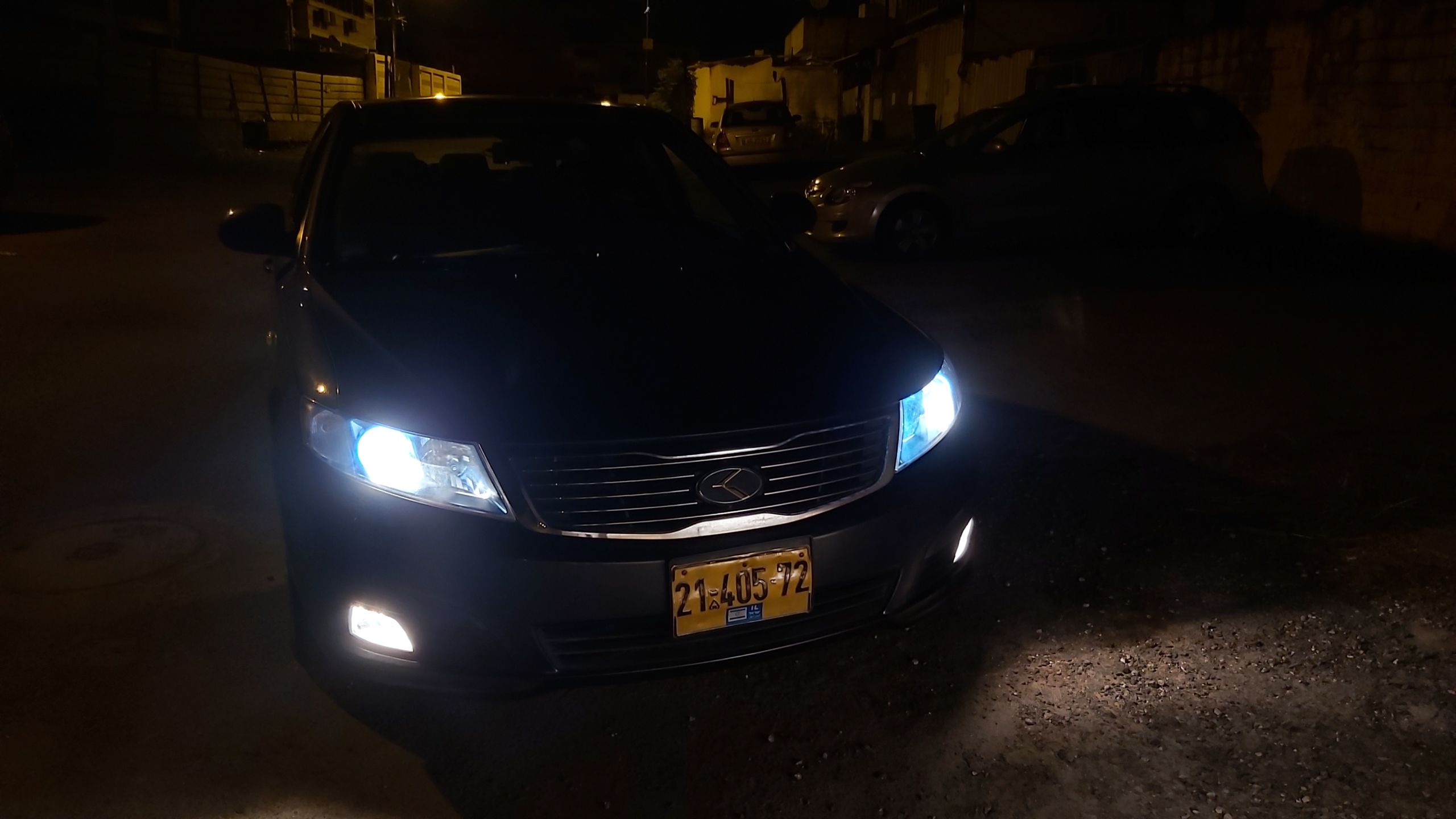

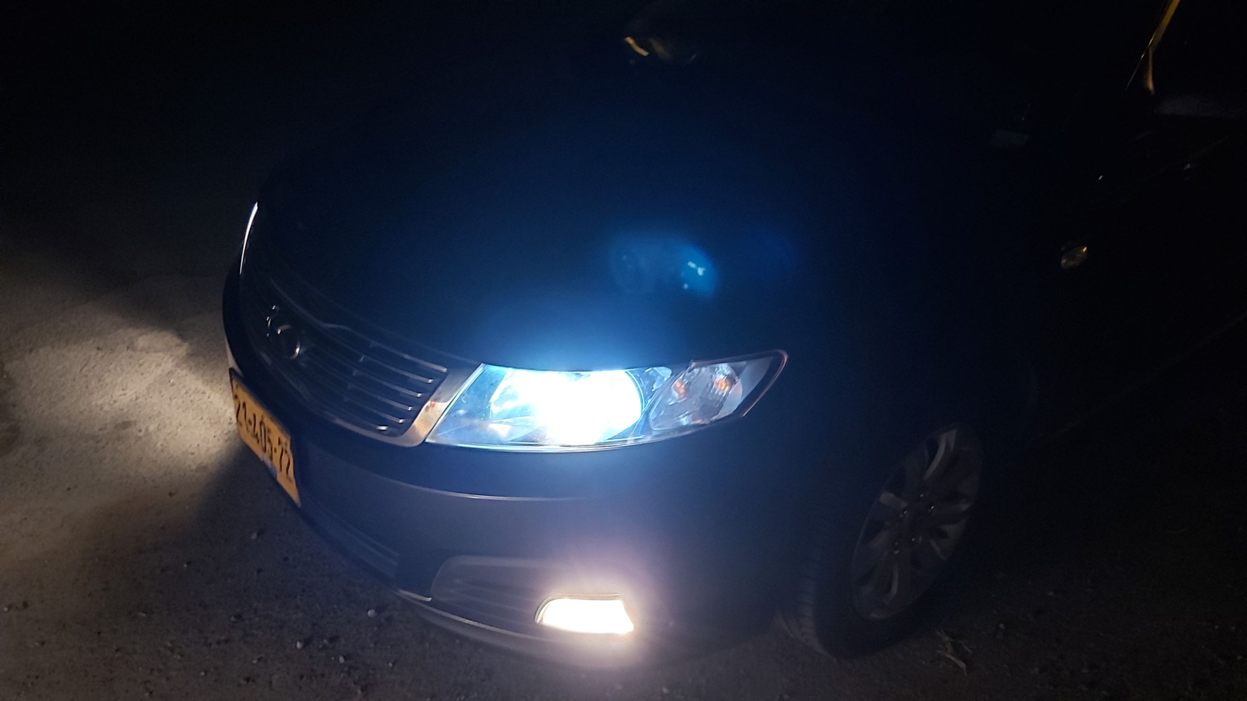

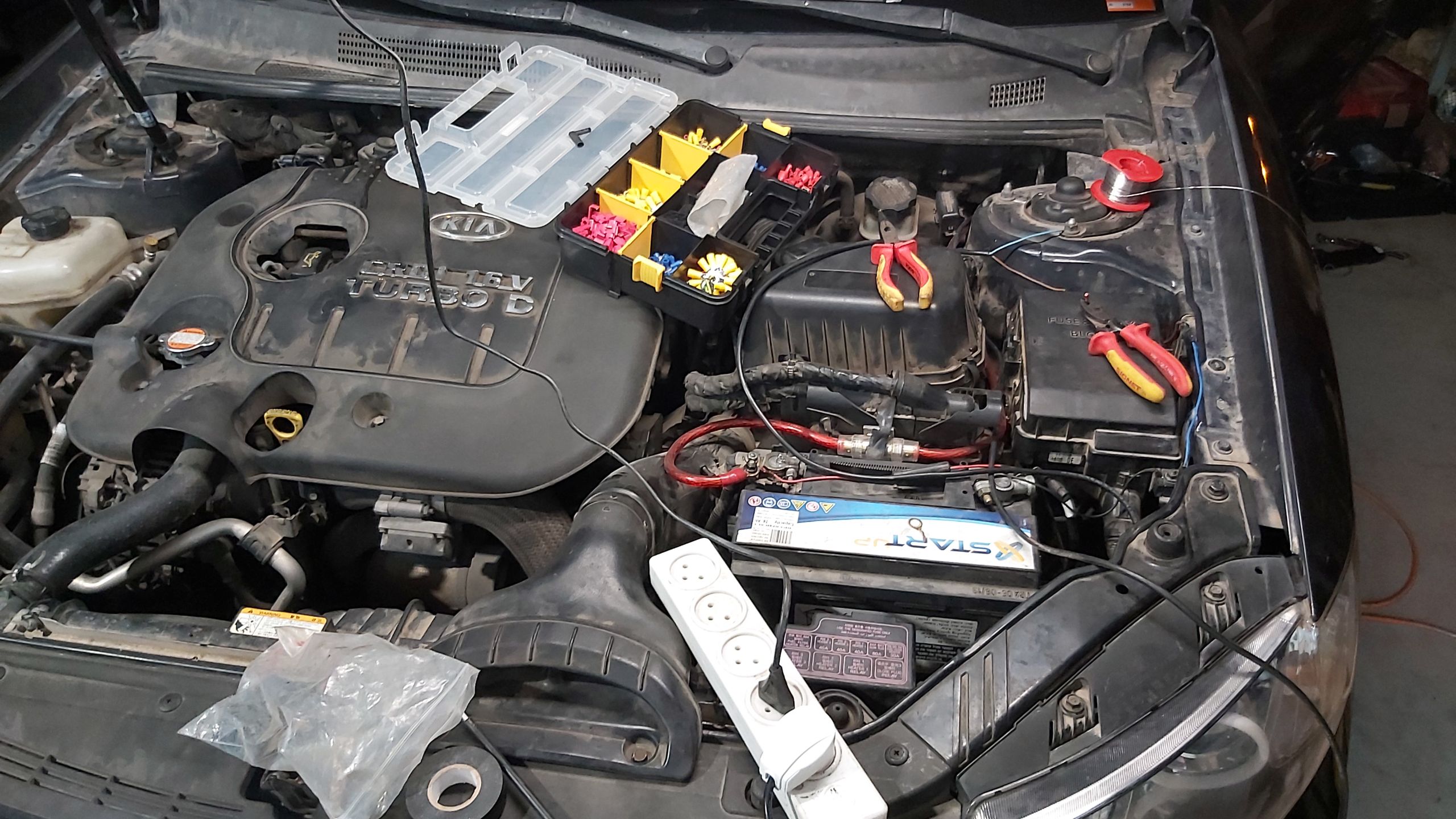

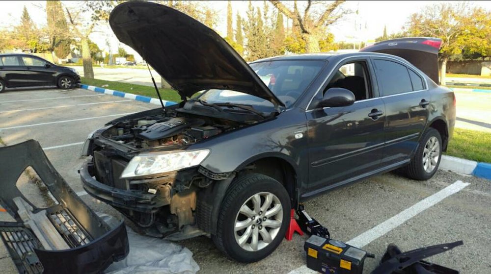

אז אחרי שנתיים התפנה קצת זמן לסיים את הדרעק הזה!
קצת תקציר:

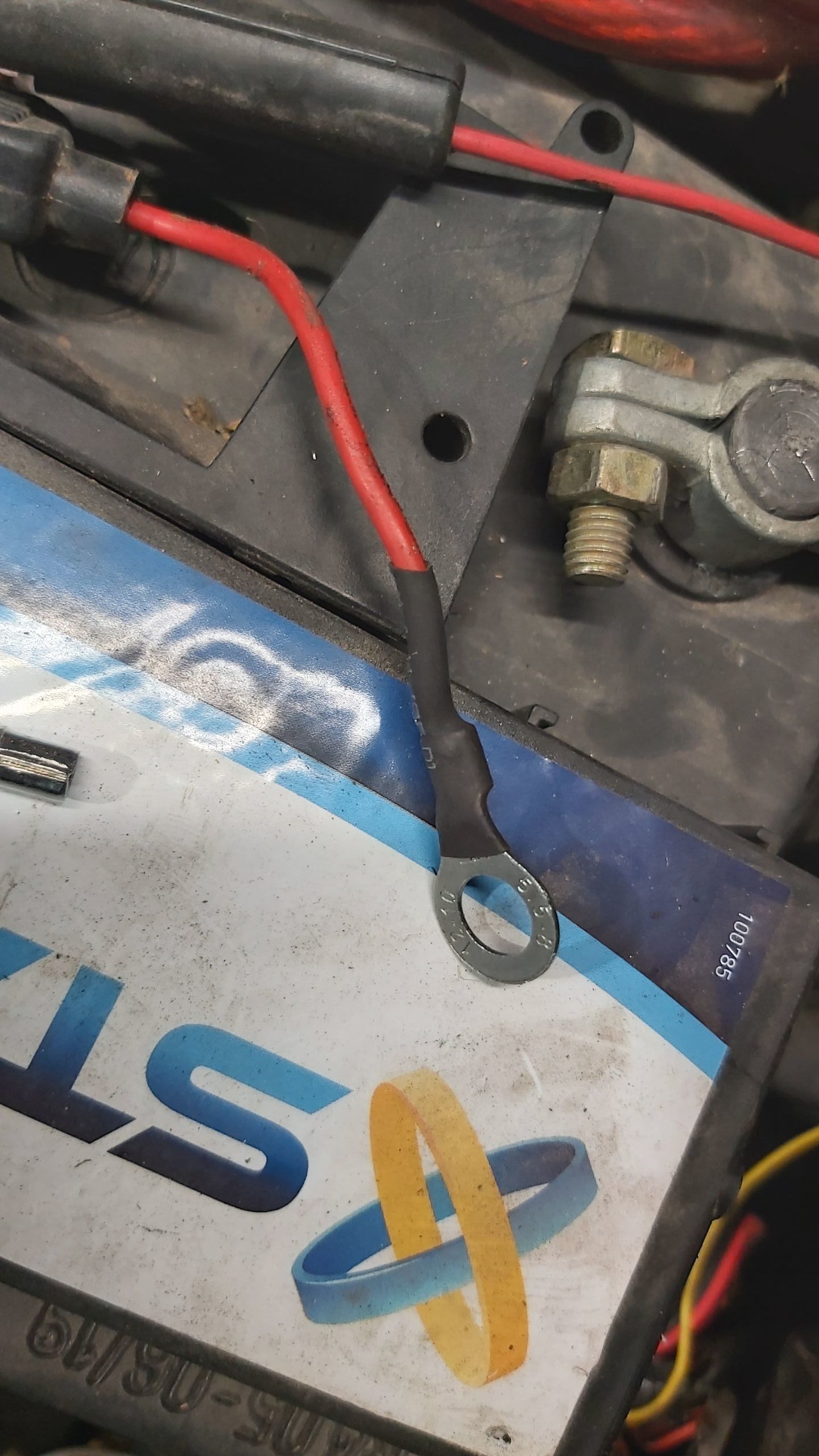

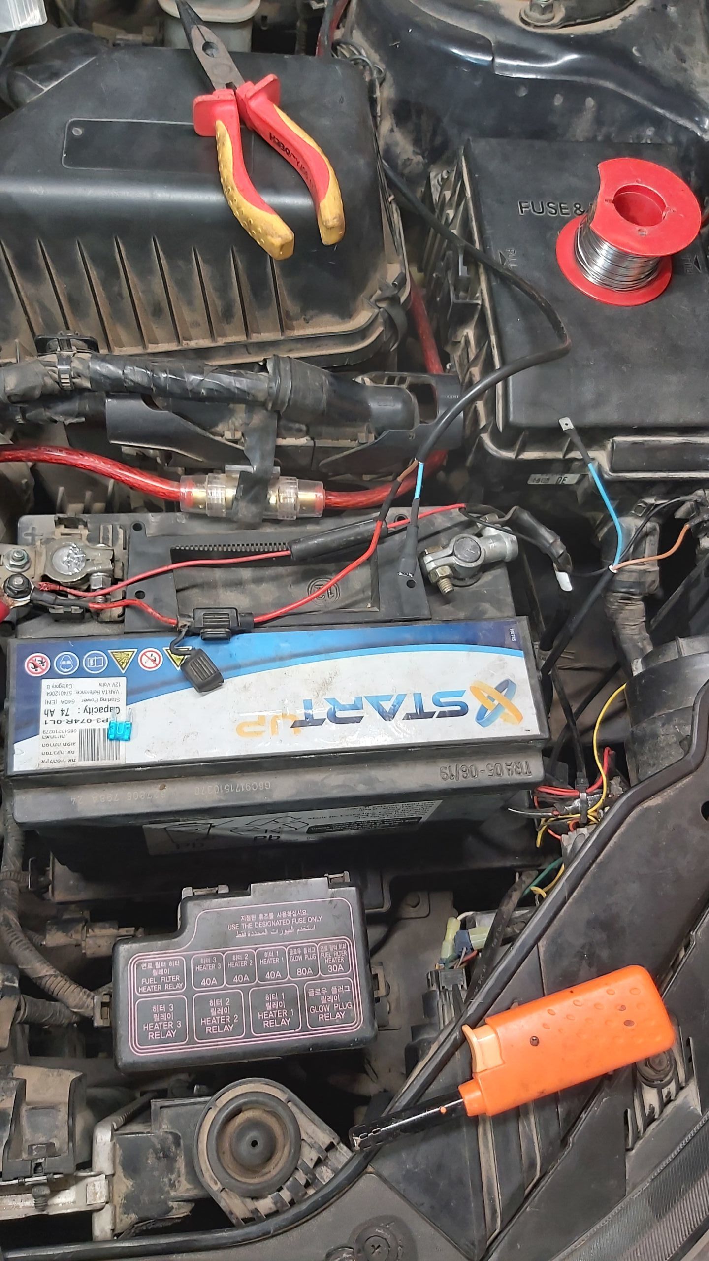

חסר חיווט בצמות המקוריות, והסכמת חשמל של היצרן לא ברורה במיוחד, כנראה יש הבדל בין דגם הבנזין לדיזל או משהו בדרך השתנה בישראל...
בכל אופן למזלי בעל הבית שלי מהנדס חשמל אז ניצלנו את השבת לסיים את הדרעק הזה.
חיברנו פלוס ופיוז עד לקונקטור המקורי שיושב בתא הנוסעים, ומעביר מתח לאחר מכן לממסר.

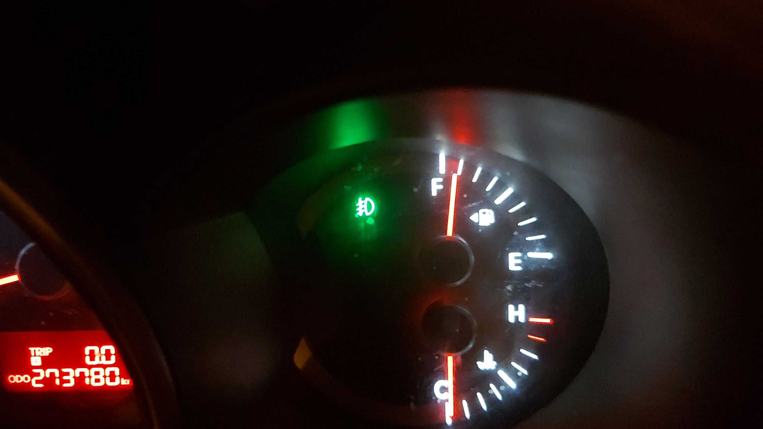

מהקונקטור שאחרי הממסר העברנו פלוס לפנסי ערפל
עבודה שלקחה הרבה זמן עד שהבנו בדיוק מי מה מו, וכל זה עם הסכמה מול העיניים.
מסתבר שיש נורה בלוח שעונים שדלקה ברגע שהזנו את המתח למקום הנכון.

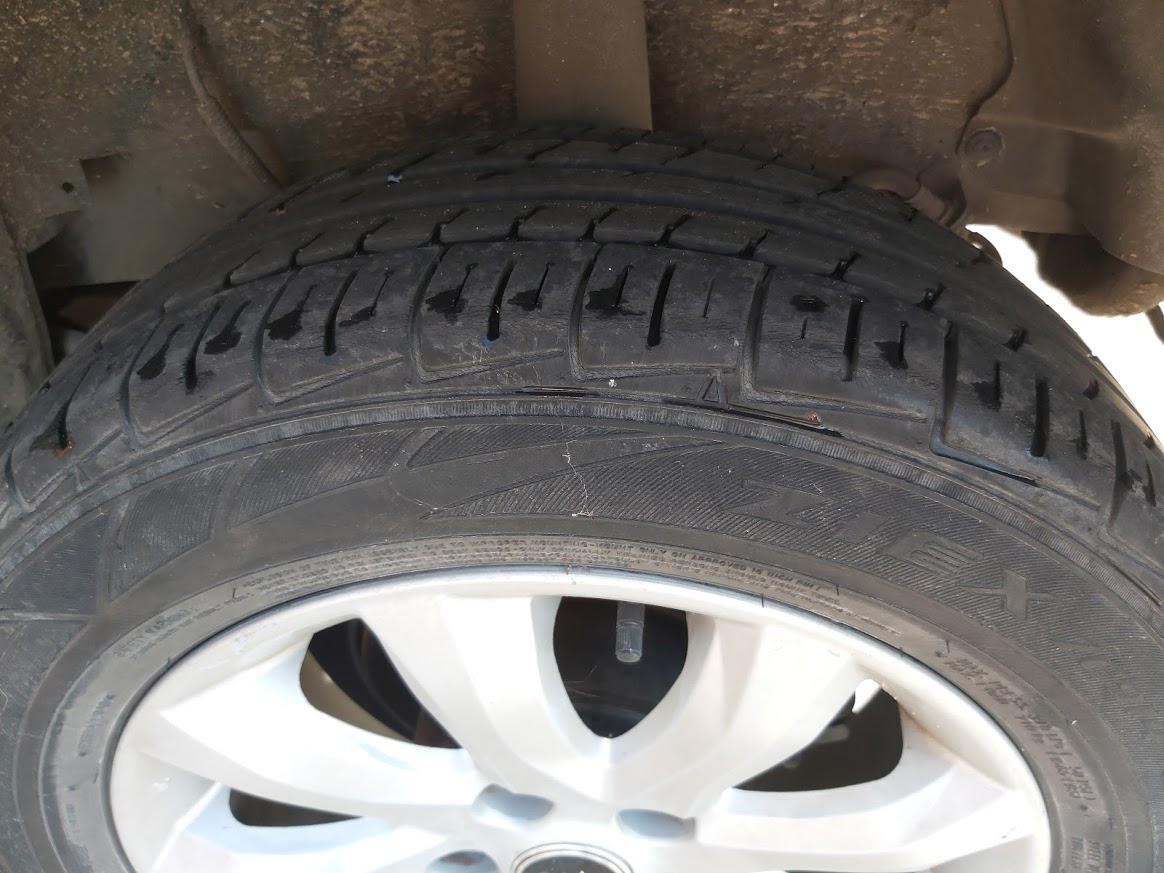

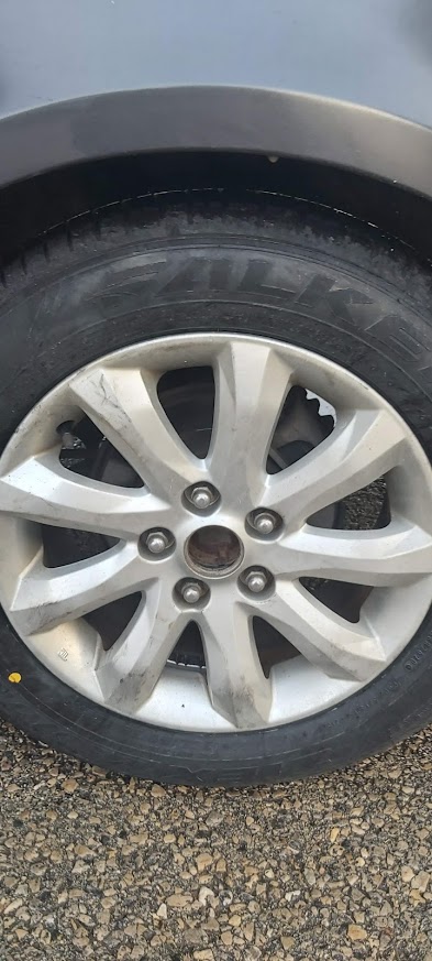

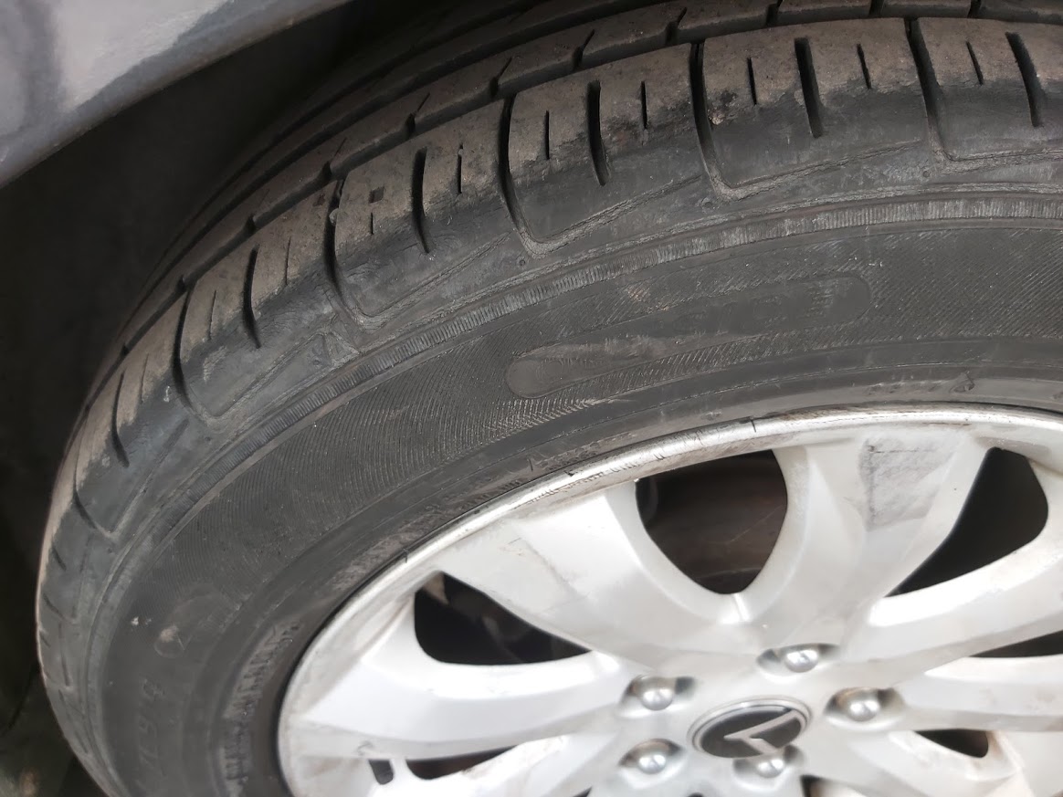

כרגע הוחלפו הצמיגים האחוריים במידה 205-60-16 לפאלקן ZE914 המוכרים, בעלות של 660 שח.
אז כעבור 3 וחצי שנים ו70 אלף ק"מ הצמיגים האחוריים הוחלפו בדגם החדש של הפאלקן - עלות 600 ש"ח.
כפי שרואים - הצמיגים היו עם מלא בשר עליהם אבל לצערי השמש הישראלית הכניעה אותם ולא רציתי להכנס איתם לחורף.
20201118_132010.thumb.jpg.9a5fa8f7a742586840d6265b6c0192c3.jpg20201118_140111.thumb.jpg.1711e4f382456dcd3ceac410db8329fb.jpg
לצערי הקאפ של אחד הגלגלים נשברה כשהכניסו אותו למכשיר האיזון... מחפש חדשה\מפירוק.

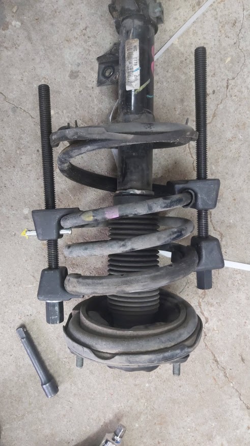

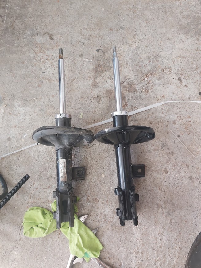

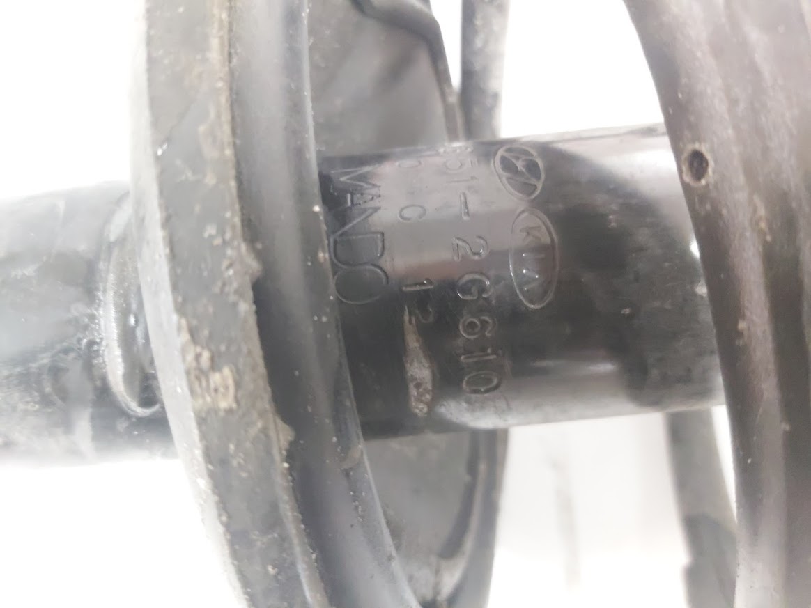

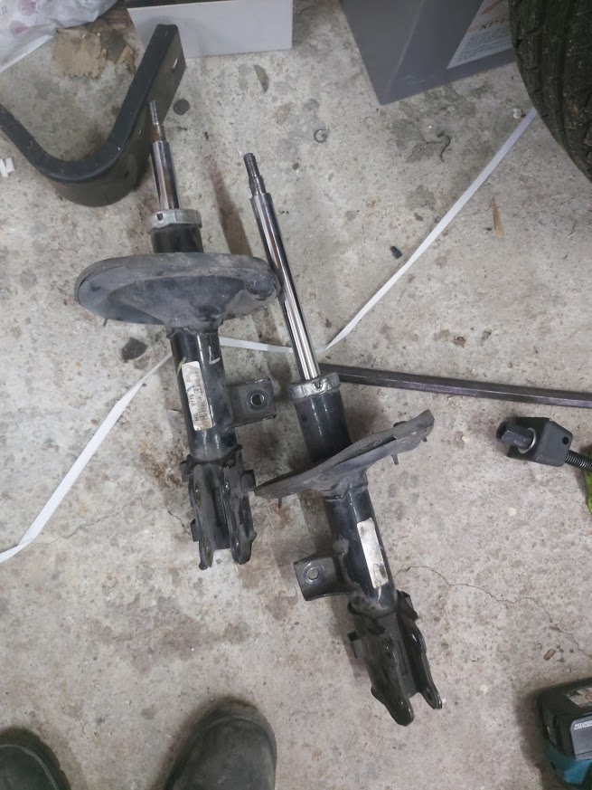

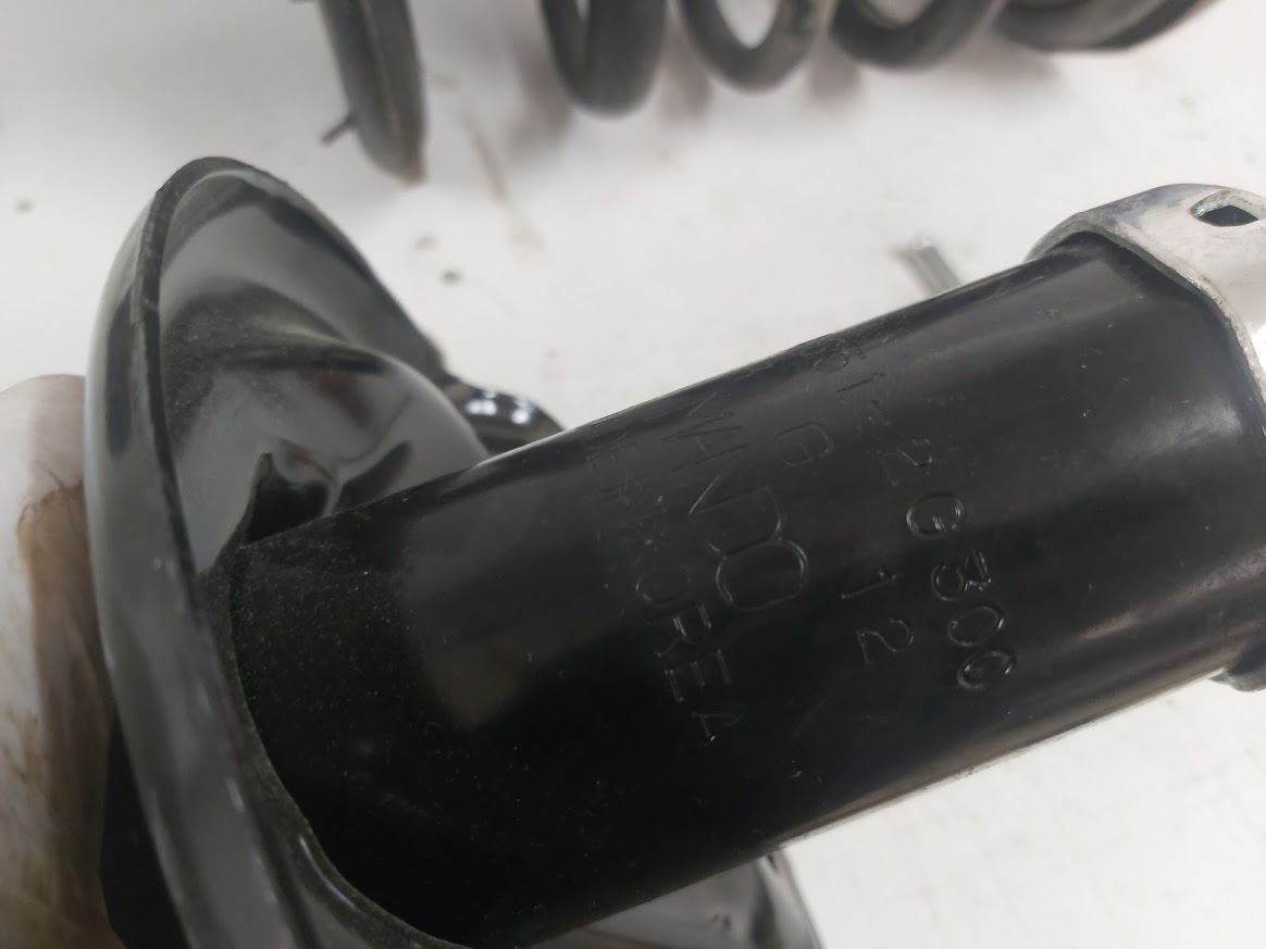

1. בולמים רבותיי - לפני 3 שבועות בערב: מתחיל נסיעה, עולה על הבאמפר הראשון ביציאה מהרחוב, שומע 'פסססס' של גז במשך כחצי דקה, ומאז בכל עליה על באמפר אותו צליל, כמו של ג'ק שמגיע לסוף מהלך. מצרף סרטון שממחיש:
 מיד הרמתי טלפון לחנות החלפים הקבועה והזמנתי סט מנדו חדש בעלות של 480 ש"ח. כבר בסוף השבוע הרכב עלה מעלה לצורך החלפת בולמים זריזה.
בולם ישן
בולם חדש
שימו לב לכמה דברים:
א. בולם מקורי מול 'חליפי' שעולה כמעט שליש ממנו... אותו בולם בדיוק עם אותו מק"ט וחותמת כמובן.
ב. בולם צד נהג אחרי דחיסה - לא עולה חזרה. בולם צד  נוסע גם כווץ בקושי רב, אבל חזר במהרה לתחילת המהלך שלו.
ג. מדובר בבולמים מקוריים שעברו עם הרכב 10 וחצי שנים ו275 אלף ק"מ, זו אסמכתא לאיכות חומרים מצויינת!

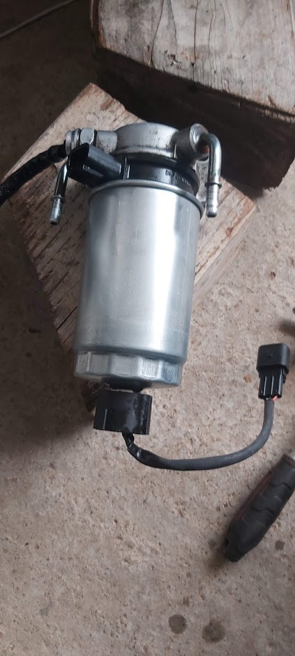

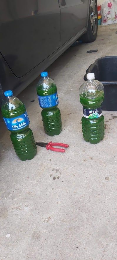

2. פילטר סולר -חיישן מים ארור אז כמה ימים אחרי התדלוק האחרון שעשיתי (בתחנה הקבועה) נדלקה נורת מים בסולר, ממש כמה רגעים לפני שהגעתי הביתה. הכנסתי את הרכב לחניה, פירקתי את הפילטר וניקזתי 'מים'. העברתי את התכולה לבקבוק שקוף אך לא ראיתי שום מים. ברגע שהנעתי את הרכב הנורה מיד דלקה שוב (בדרך כלל כשיש נוכחות של מים הנורה תרצד בהתחלה כי המים לא תמיד מגיעים לסף באותו רגע)
חזרתי על הריקון 4-5 פעמים עד שאמרתי שכנראה הגיע הזמן להחליף פילטר סולר. (למרות שעברו פחות מ30 אלף קמ) הזמנתי פילטר חליפי של MAHLE והחלטתי גם לבדוק את החיישן מים עצמו. גיליתי שהוא קצת מלוכלך לכן הוצאתי את הבורג שלו שמשמש כמינוס וניקיתי אותו. התקלה לא חזרה מאז לשמחתי.
עלות - 50 ש"ח
