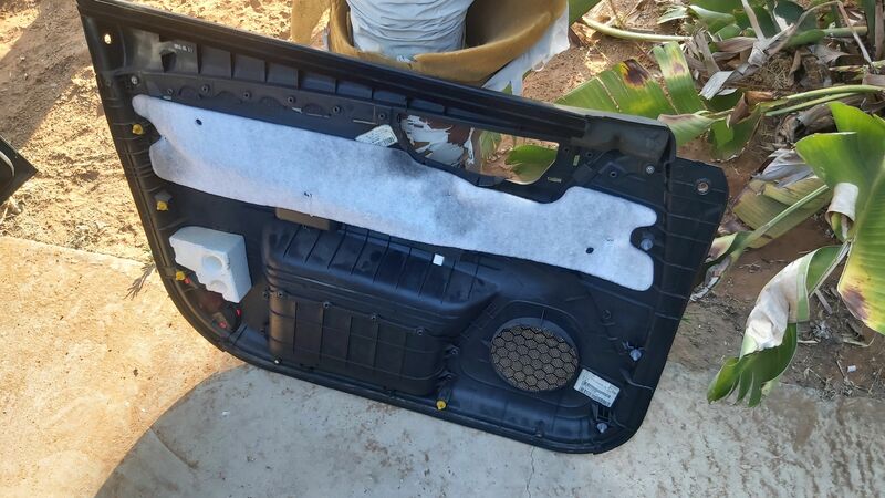

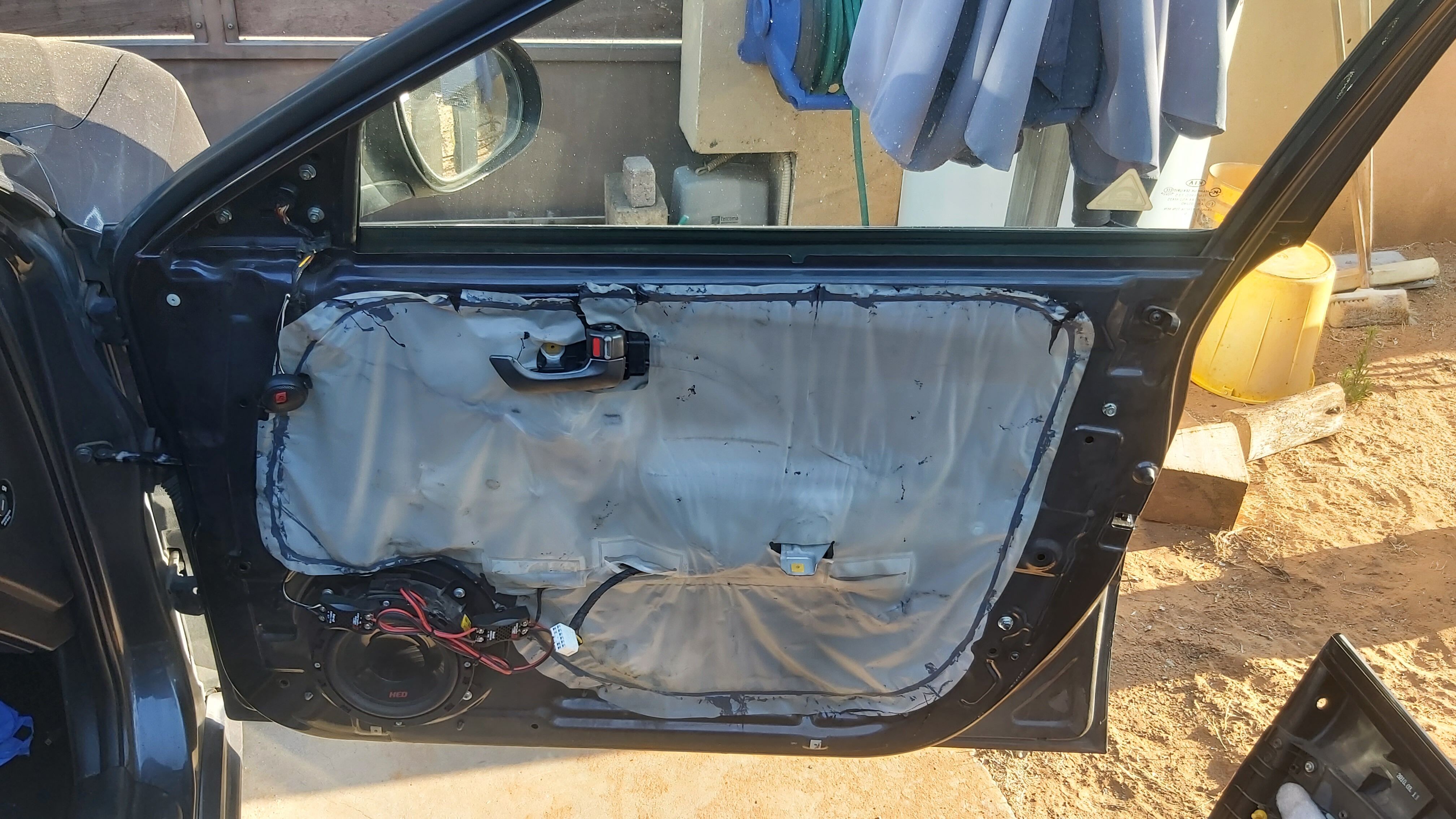

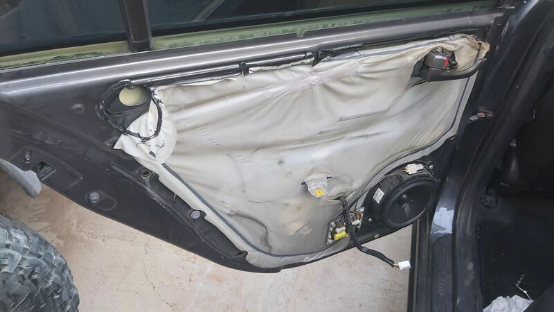

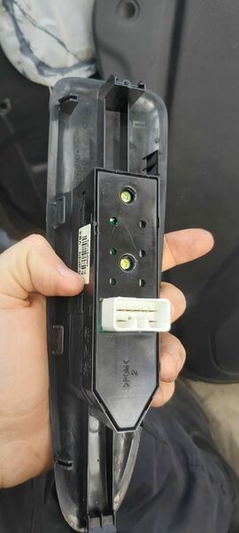

לפני כשבועיים החלטתי שהגיע הזמן לסדר משהו שמפריע לי הרבה זמן, אז פירקתי את דלת הנוסע, על מנת לטפל במתג החלון שלא מגיב להעלאת החלון. ריססתי אותו עם ספריי מגעים, היה מעט מלוכלך, וחזר לעבוד.... עד למחרת. אחפש מתג מפירוק של דור קודם, אמור להתאים. מעבר לכך, הגיע הזמן גם להחליף את המנוע נעילת דלת, שכבר חודשים ארוכים מפריע לי ודורש ממני לפתוח ולנעול ידנית את דלת הנוסע. איכות החיים שלי השתפרה פלאים.

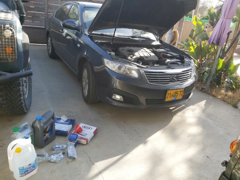

אז היום התאספנו אני והקוריאנית לטיפול שנתי והכנה לטסט, כמובן חודשיים וחצי לפני סיום תוקף הרישיון (האגרה ע"ס 1360 ש"ח כבר שולמה).
הרכב עם 278400 ק"מ, קמ שנתי הכי נמוך שעשיתי אי פעם.

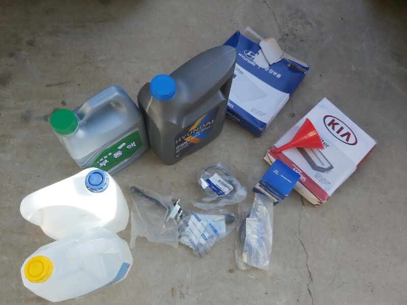

מה היה בתפריט(+מחירים):
6 ל' שמן מנוע + פילטר. (100+75)

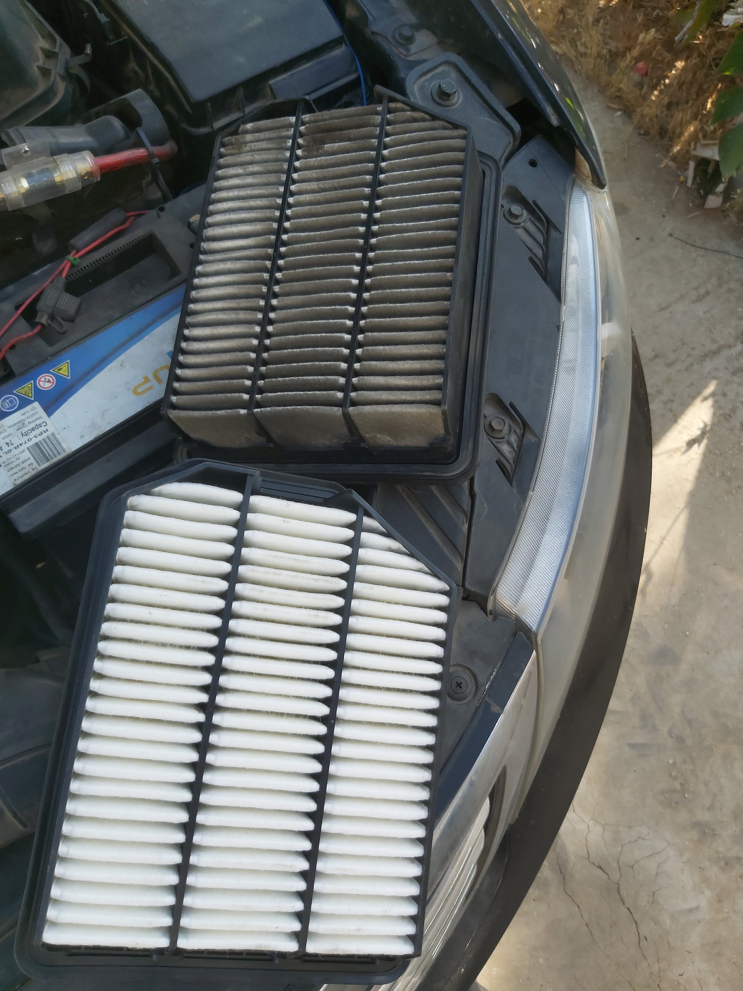

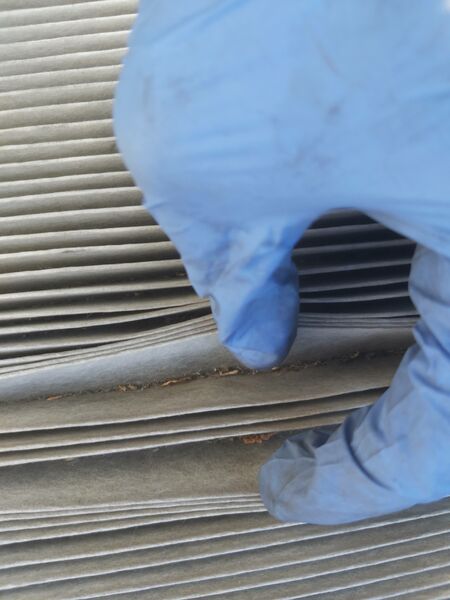

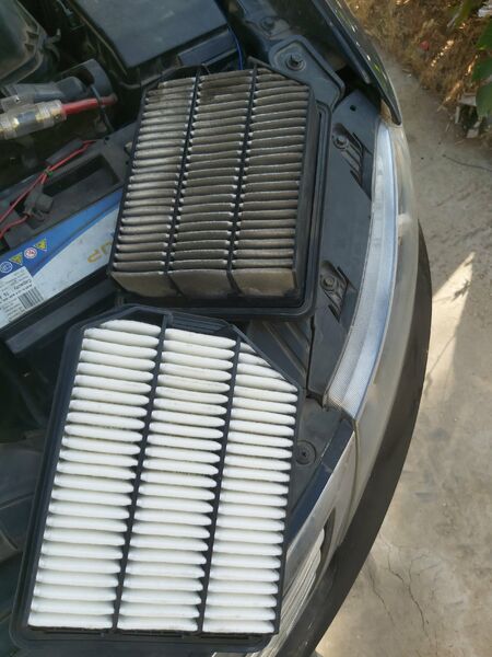

פילטר אוויר. (37)

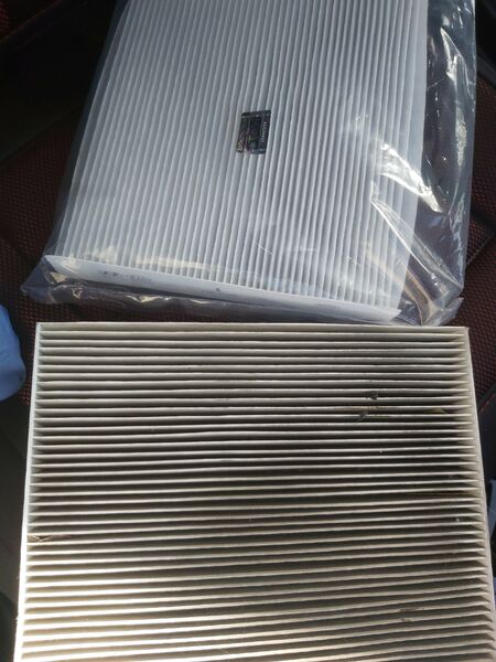

פילטר מזגן. (52)
נוזל קירור ומים מזוקקים (130+15)
ועוד קצת חברים מסביב:

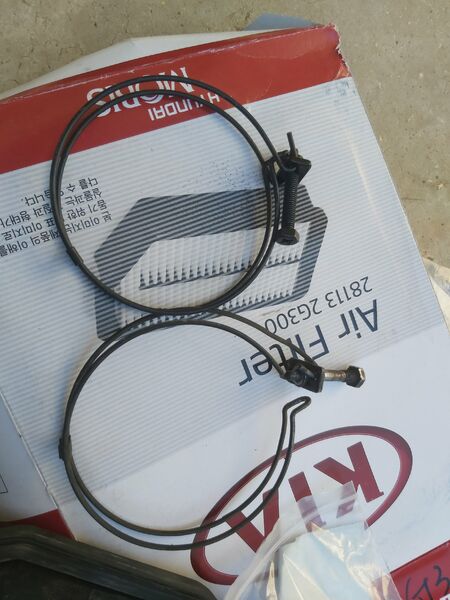

באנד חדש לצינור יניקה-מאף. (8)
גומיית שיכוך חדשה לבית פילטר אוויר. (8)
בורג לטמבון (1)
סה"כ 426 ש"ח (איפה @איציק נ.;) )

חלון לא עולה מהמתג, וגם הדלת לא ננעלת מהמתג.
20210331_105159.thumb.jpg.84381eb5b49dd9c71ccad8fdb1008187.jpg20210331_105512.thumb.jpg.4a96438b95a01f6d716e137cbd502a1c.jpg
פירק המתגים, יש קצת טינופת על המגעים
יופי, עכשיו עובד.
20210331_151940.thumb.jpg.7a823dc878268925ac81a8532a5d79da.jpg20210331_110011.thumb.jpg.0488e7862ed058216de45014b3b56d4f.jpg20210331_151952.thumb.jpg.b649183310b252004a11e525287abec8.jpg

התכוננות

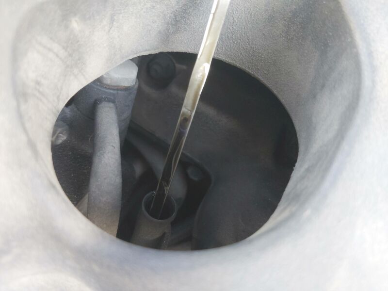

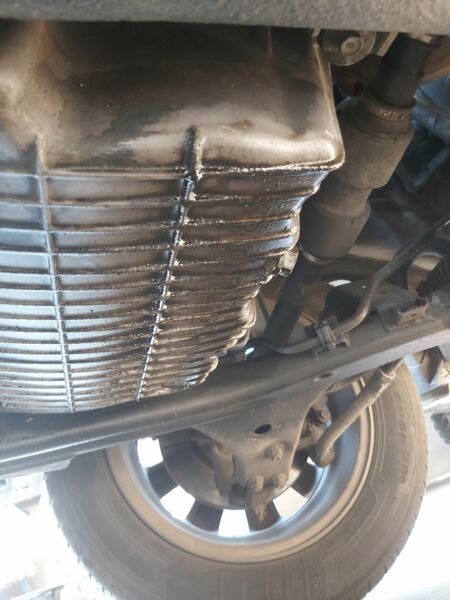

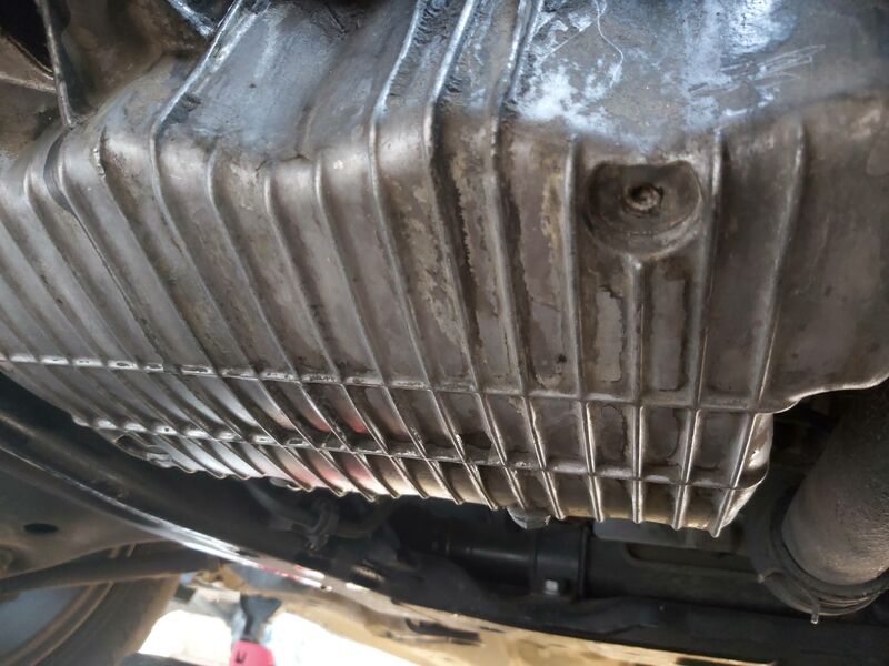

אז עברה שנה בלי ירידה של מ"מ במדיד.
אבל זה בכל זאת דיזל, אז כמובן שכל המנוע רטוב.
ננקה.

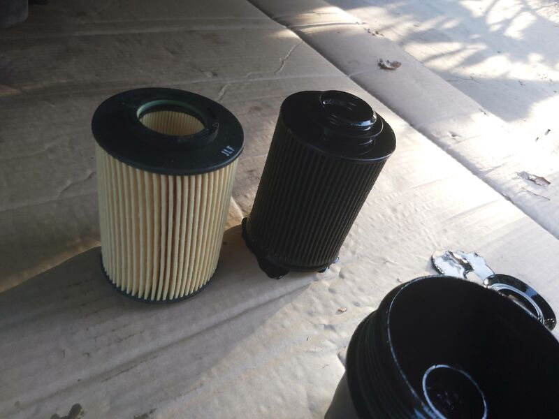

פילטרים וחלקים - ישן מול חדש
ניקוז נוזל קירור חדש (יצא 4 ליטר מהמערכת) אחרי ניקוז והרבה מים שנשפכו על הרצפה עד שהרכב הגיע לטמפ' עבודה ונפתחו מאווררים ותרמוסטט (לקח מעל 20 דקות), יצא 4 ליטר לתרכיז,  ועוד 3-4 ליטר של מים מזוקקים בערך. סביר להניח שנשפך ליטר בדרך.

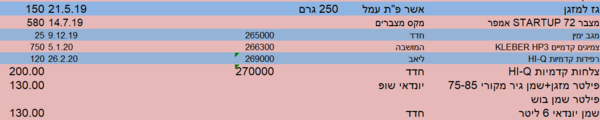

פירוט טיפולים שנתי, ניתן לראות כי היה מעבר לטיפול רגיל גם צמיגים ומצבר שהחלפתי:

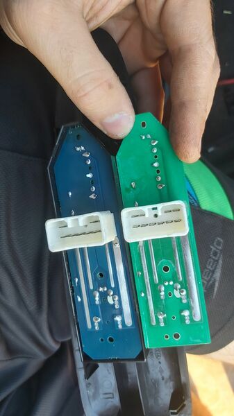

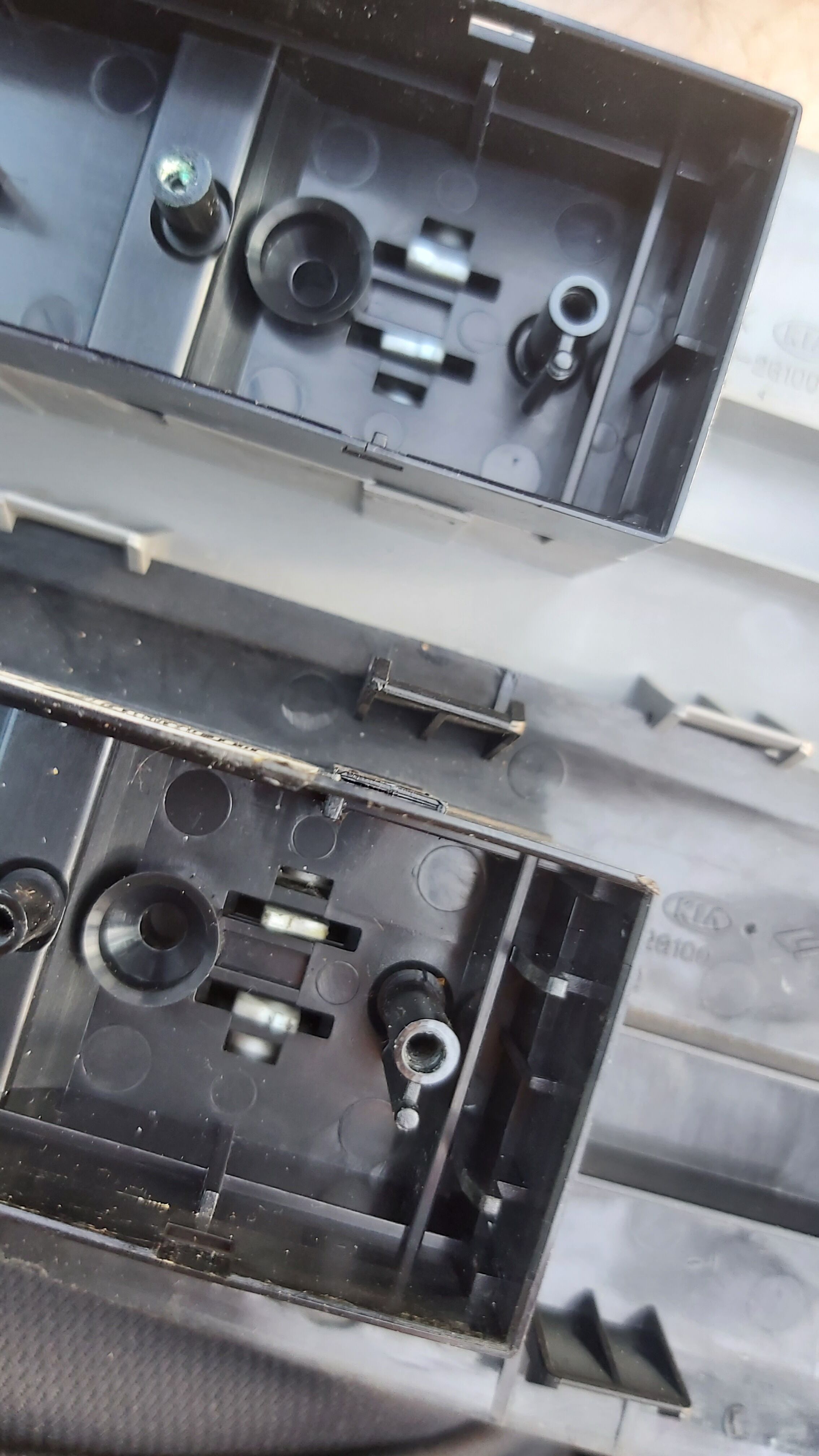

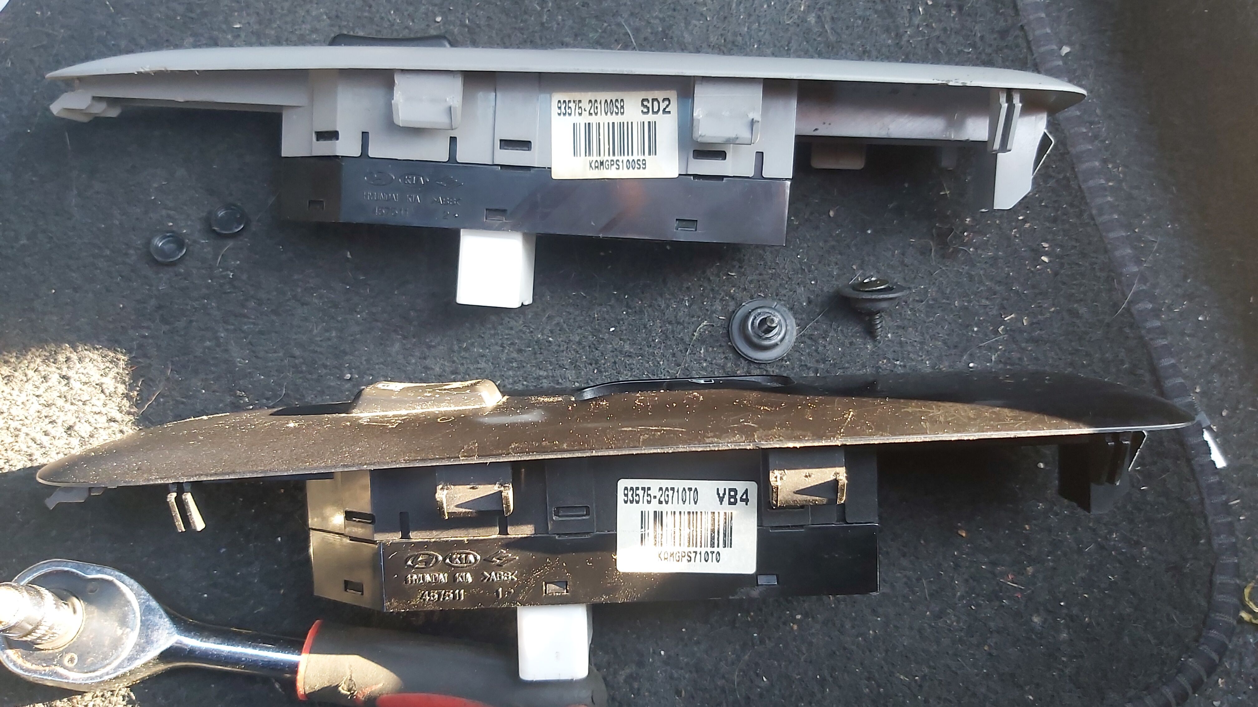

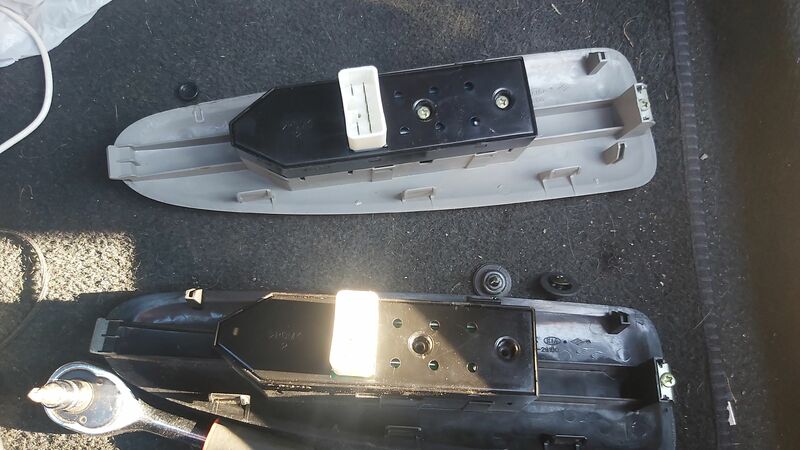

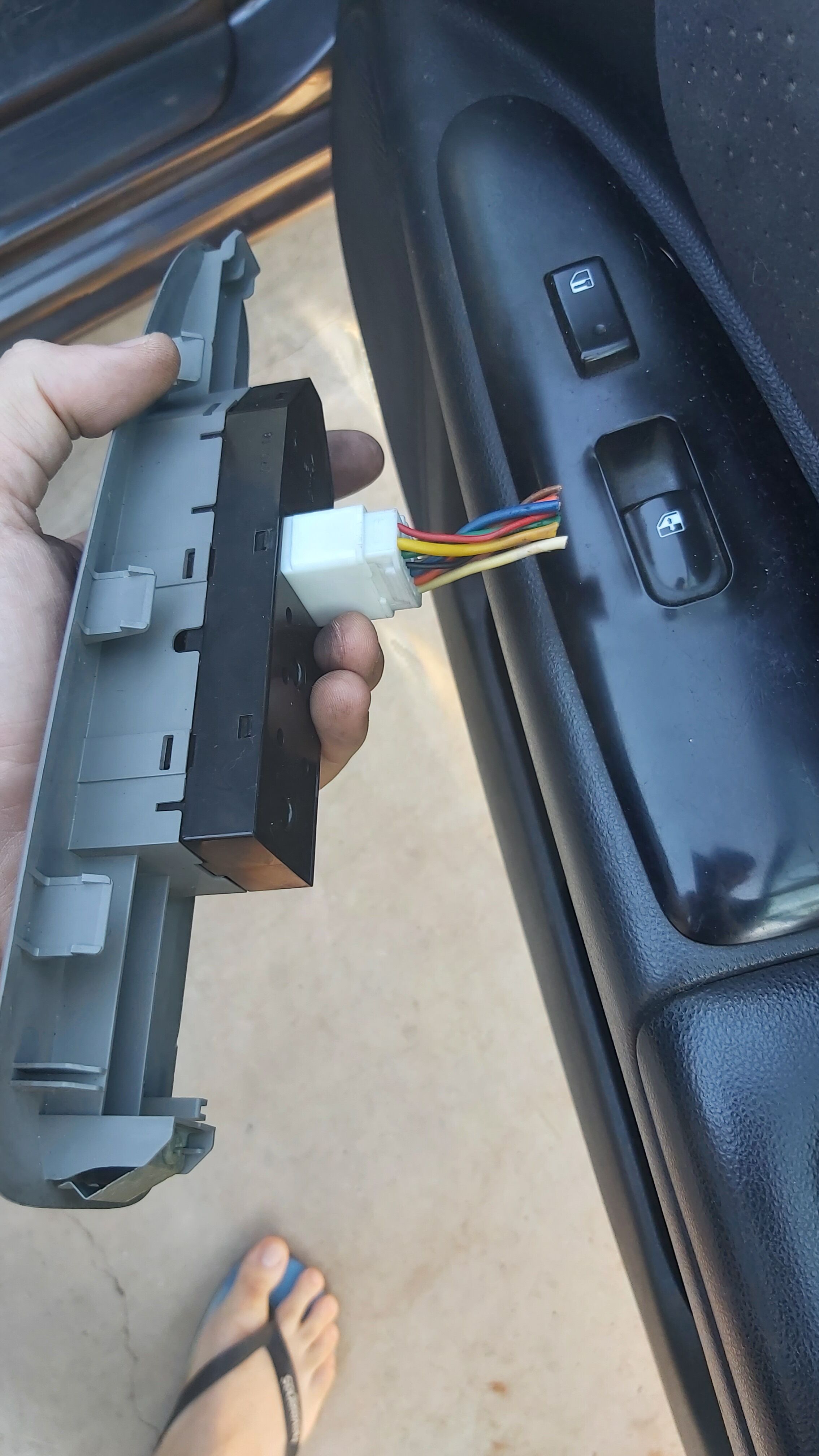

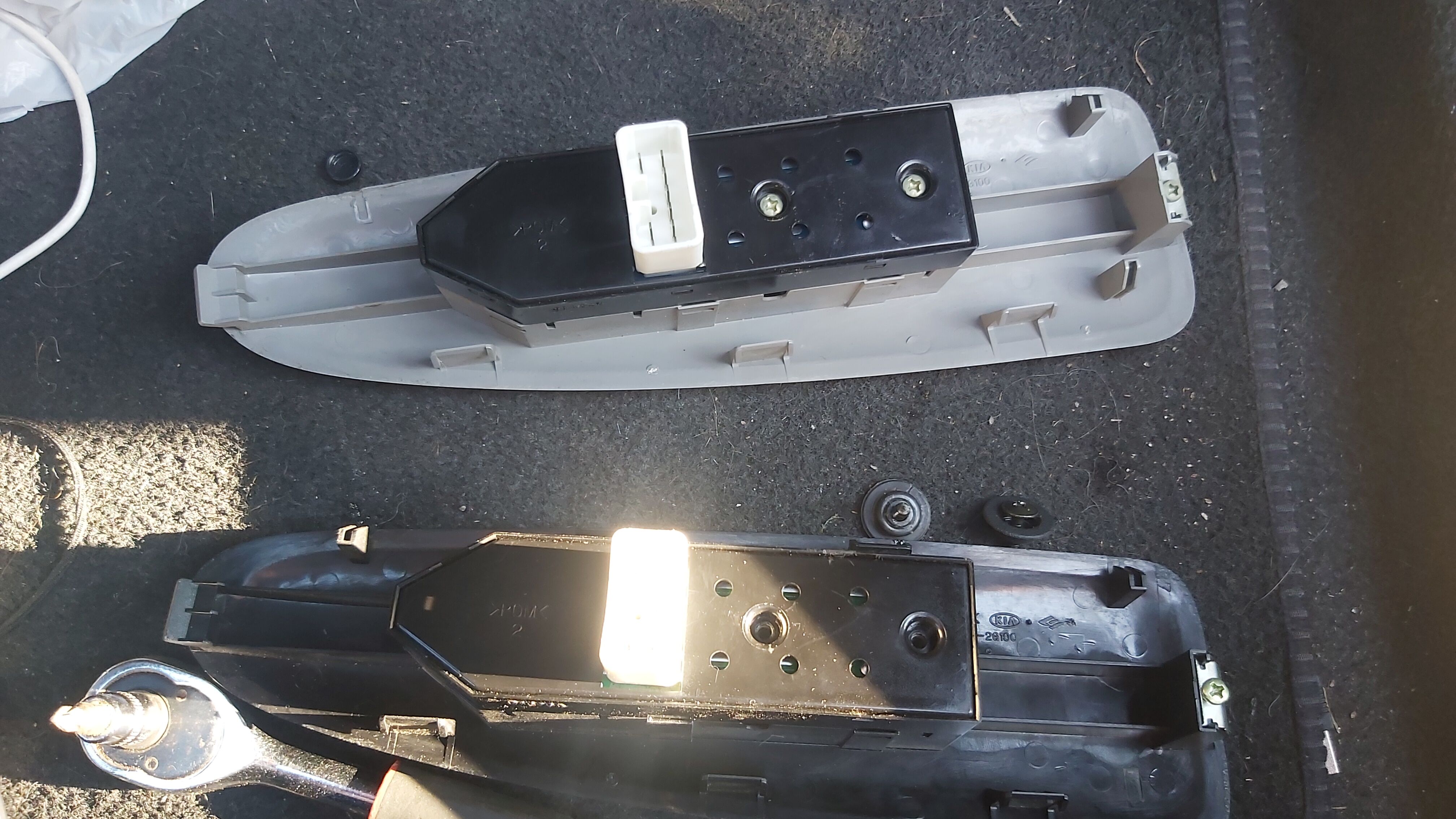

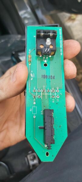

קניתי מאיזה בחור מתג חלונות לצד נוסע מפירוק, מדובר במתג של הדור הקודם לפני מתיחת פנים, והוא אמור להתאים, רק שצריך לפרק את המתג עצמו מהפלסטיקה כי היא בצבע אחר.
טוב, ניגשתי למלאכת הפירוק, אכן הכל דומה חוץ מהפלסטיק של המעגל המודפס, הוא קצת בולט יותר במתג המשומש.
אז במקום להחליף רק את המעגל, החלפתי את כל היחידה של המתג, עובד כמו חלום.

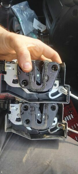

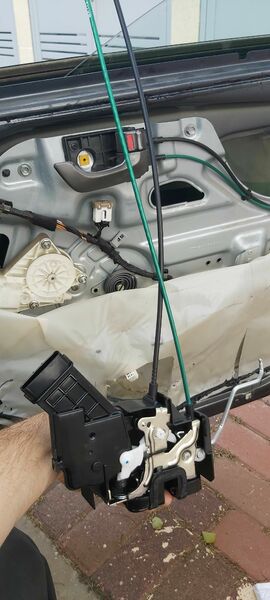

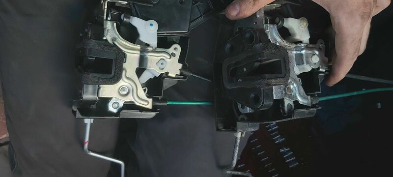

המשכתי לדלת אחורית בצד נהג, שם כבר מאז שקניתי את הרכב (יותר מ4 שנים, ואו) המנגנון נעילה לא עובד. חשבתי שיהיה נחמד שהדלת הזו תעבוד, ויהיה אפשר בקלות 'לזרוק' מטען מאחורה.
כמה דק' עבודה וגם שם הכל הסתיים בהצלחה.

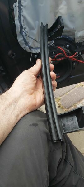

מעבר לכך, כבר שנתיים+ שבימים חמים אני שומע את החלון בצד הנוסע עושה רעשים מוזרים, אז החלטתי לבדוק גם את זה. מסתבר שהקפיץ שמחובר למנגנון "קפץ" חצי סמ הצידה, החזרתי אותו למקום והרעשים הפסיקו.

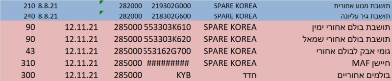

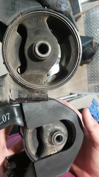

הוחלפו 2 תושבות - אחת של גיר ואחת אחורית של מנוע. לא היו במצב 'גמור' אבל אני רגיש מאוד לויברציות, רעשים ונקישות.
העבודה של החלפת תושבת אחורית כללה הורדת גשר (שכבר פירקתי לפני שנה וחצי כשעשיתי קלאץ), עבודה סזיפית ונוראית, שהבטחתי לעצמי שלא אעשה שוב, ומצאתי את עצמי עושה שוב.
20210807_205808.thumb.jpg.652f509e659ff4f1e9571999d9c2e994.jpg20210807_205803.thumb.jpg.30c5c8fe4ed1a8c88230a3ddda562ced.jpg20210807_222150.thumb.jpg.fc088f963b58db1b8ad46c6a26fd3e38.jpg20210807_230612.thumb.jpg.3736d8eb53247de26384fa86f00e460c.jpg
העבודה של החלפת תושבת גיר, קצת יותר פשוטה, פירוק בית פילטר אוויר והחלפה של התושבת. מה שכן - הבראקט של התושבת הישנה לא זהה לבראקט של התושבת החדשה, לכן לקחתי את הבראקט הישן (מה ששונה הוא שיש אוזן שמעגנת את הצמה של המחשב מנוע למקום, והיא הייתה חסרה בתושבת החדשה.)

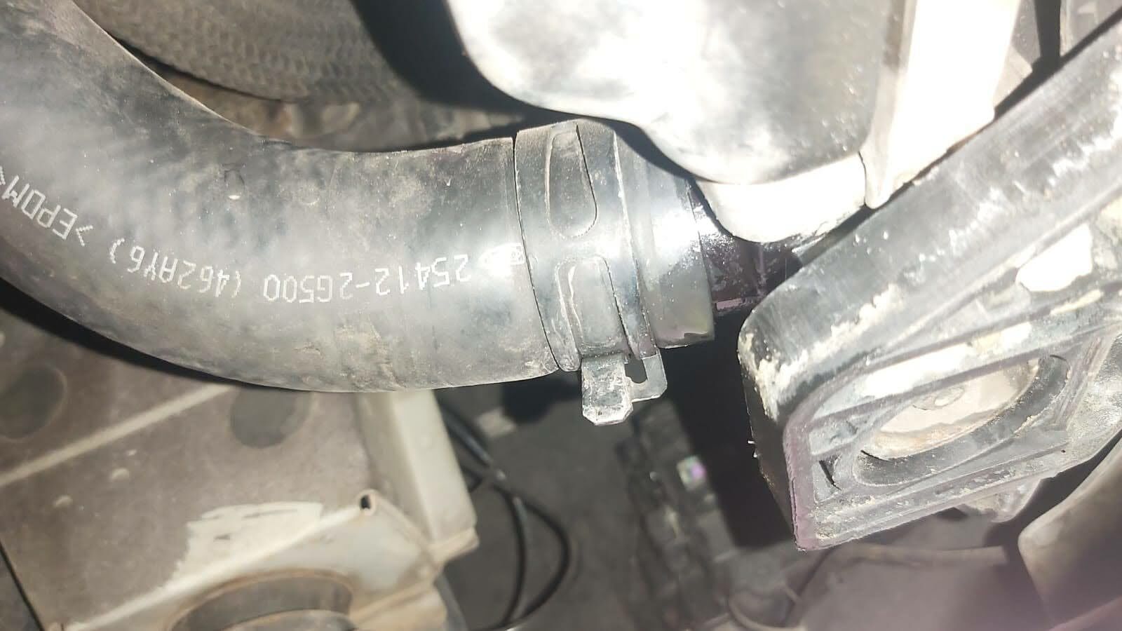

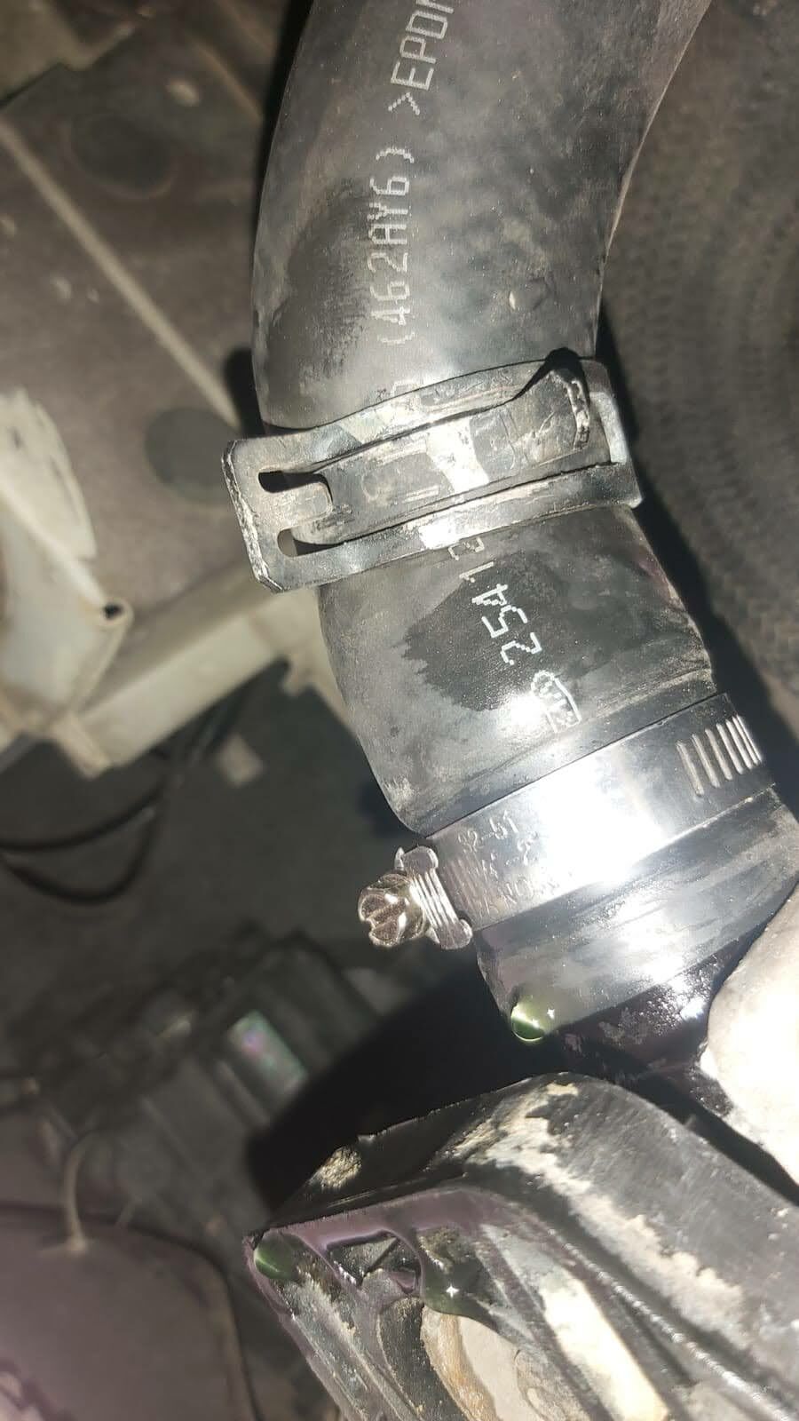

היה איבוד של נוזל קירור, משהו כמו כמה מ"ל בכמה ימים, לכן ניחשתי שזה ממקום שעובד בלחץ גבוה. אכן צדקתי, צינור תחתון של הרדיאטור קצת 'הזיע' מאיזור הבאנד - אז החלפתי את הבאנד קפיץ לבאנד עם בורג שיותר פשוט להדק.

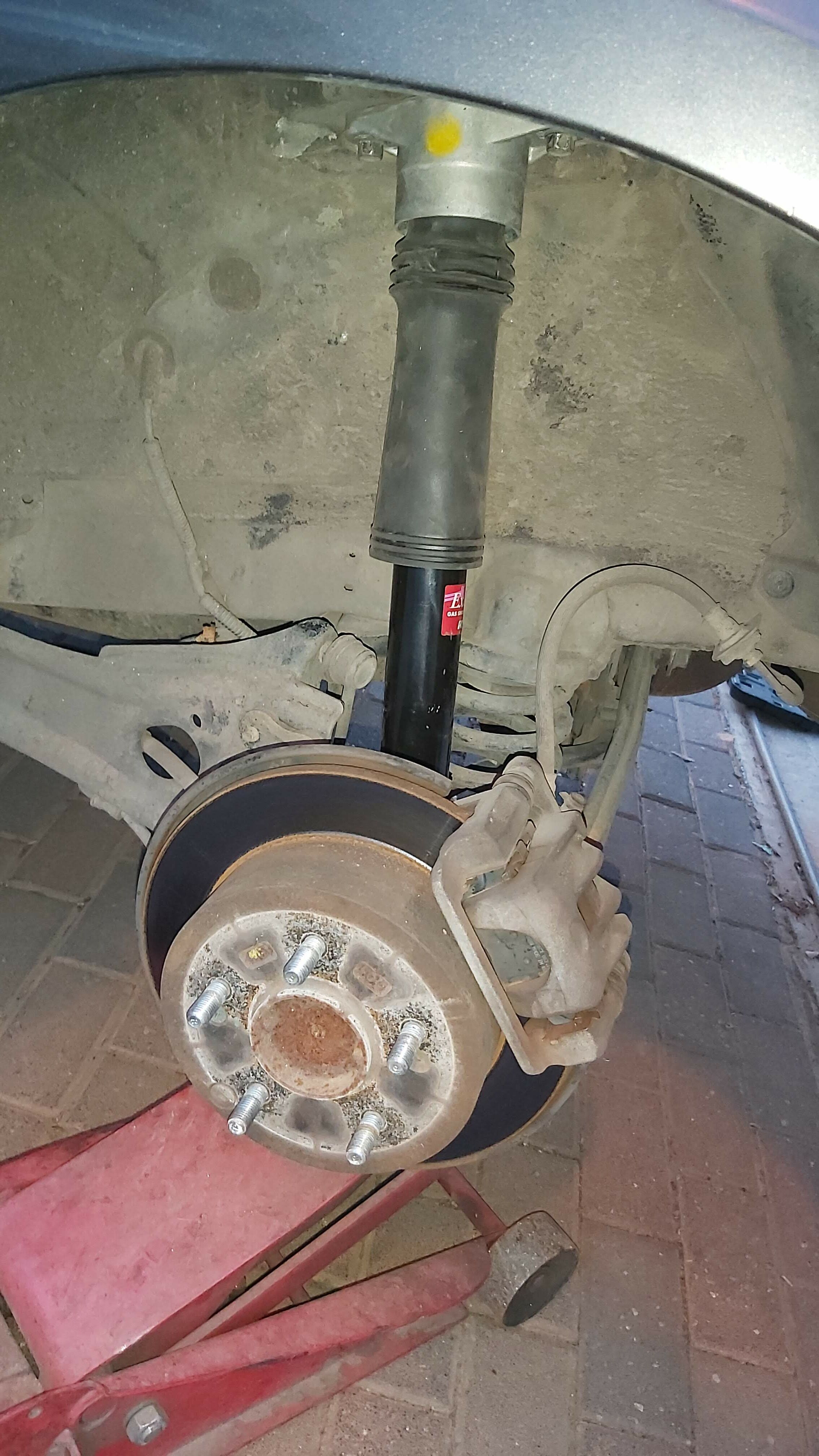

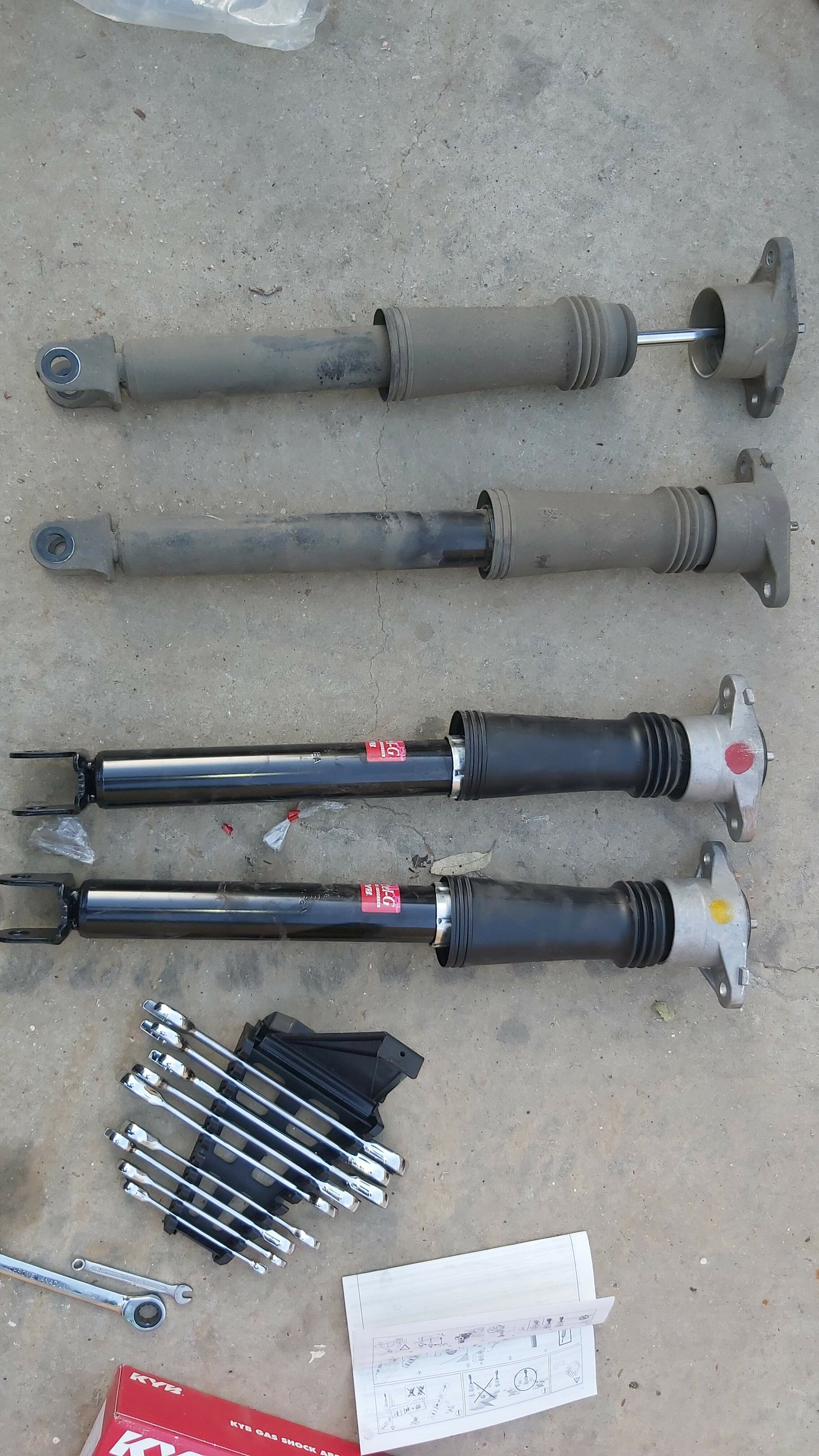

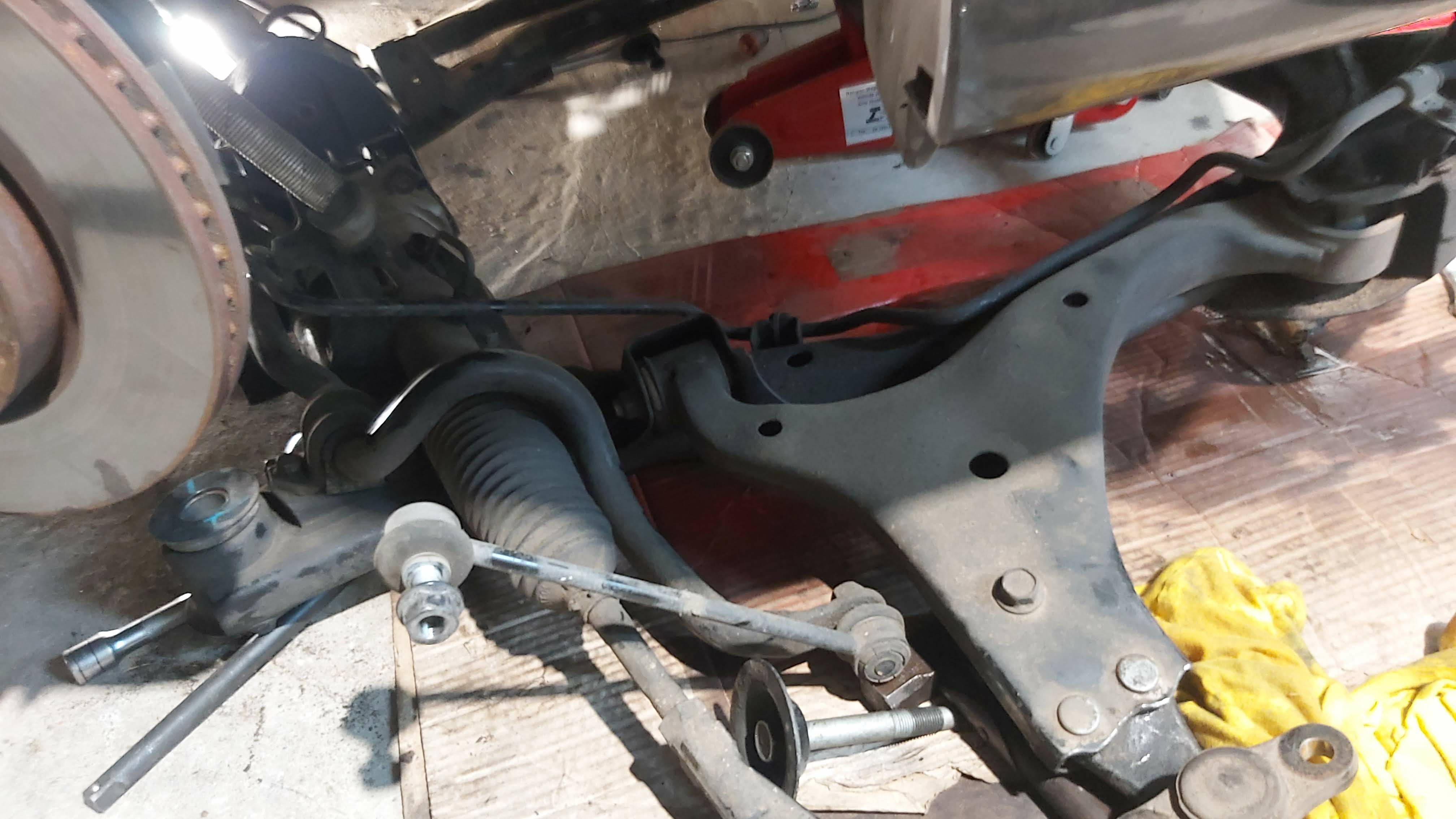

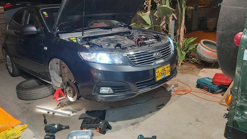

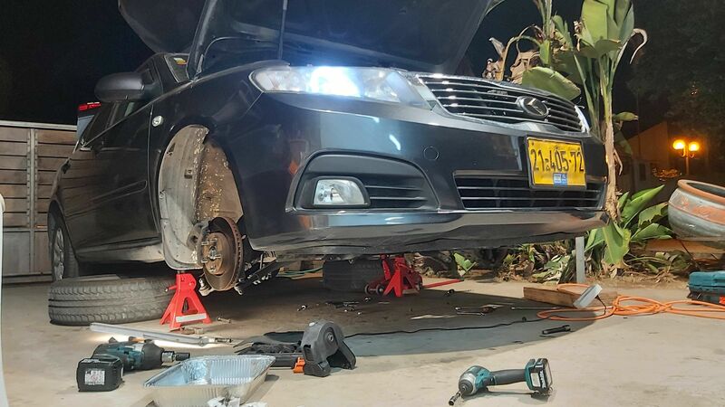

בימים האחרונים התחלתי החלפה של המתלים האחוריים. מאחר והחלקים מאוד זולים (כמה דולרים לבוקסה, 20 דולר לזרוע מלאה), החלטתי להחליף הכל קומפלט. חוץ מרעשי חריקות במזג אוויר קר על באמפרים, אין באמת סימפטומים. אבל 300K קמ כמעט...

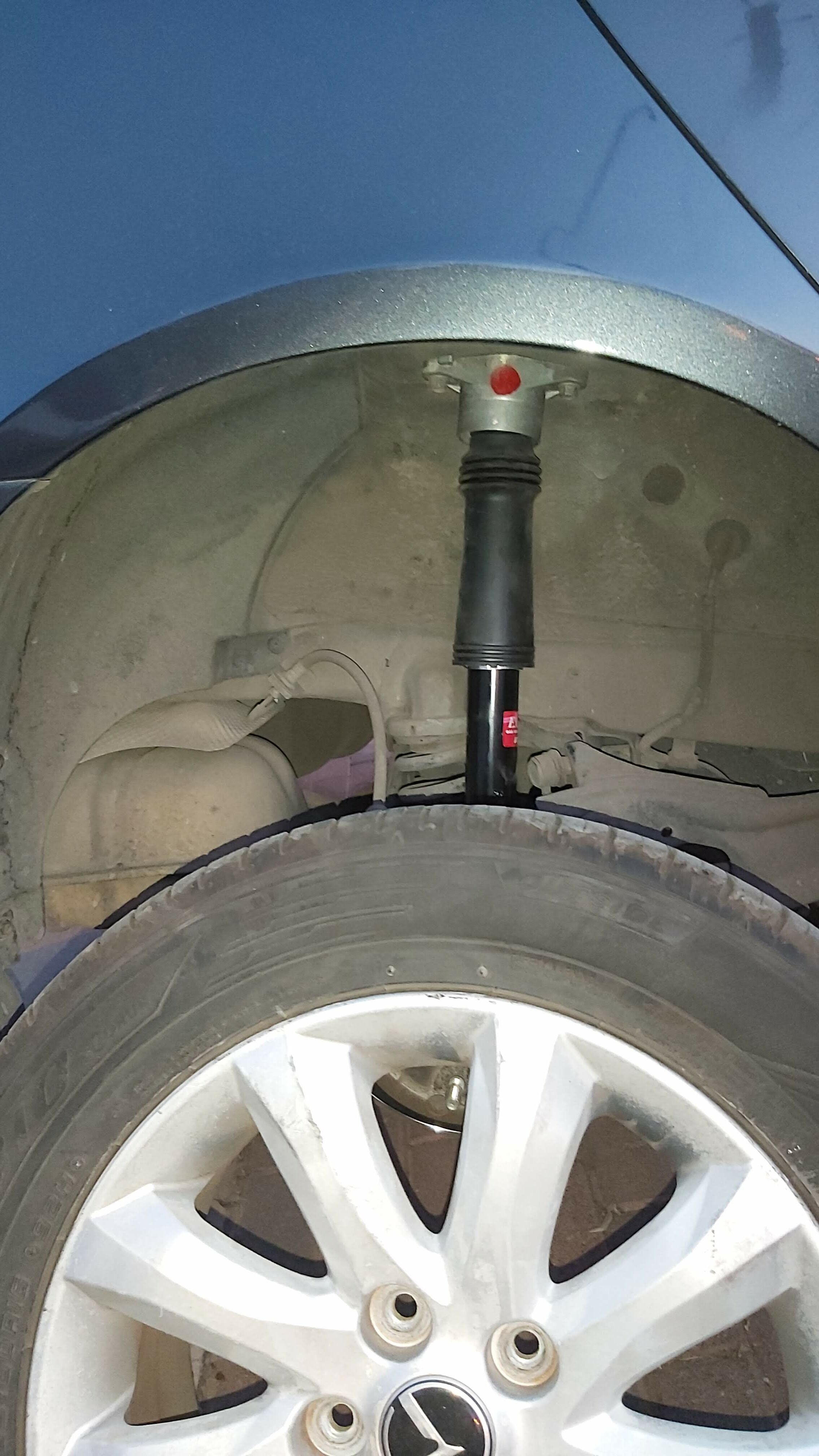

התחלתי בהחלפת תושבות הבולמים (שהיו במצב מעולה גם כן) + גומיות האבק + הבולמים. רכשתי בולמים של KYB וביצעתי את ההחלפה. הבולמים המקוריים היו עוד במצב טוב מאוד, לא נתפסו והריבאונד שלהם היה בסדר גמור.
20211112_160544.thumb.jpg.6aed9a9b917f8901379eb3d01ca2fc70.jpg20211112_165151.thumb.jpg.4d933b15b7d94b054cc7722f8ce2f406.jpg
רכב קוריאני אמרנו? אז מה זה?

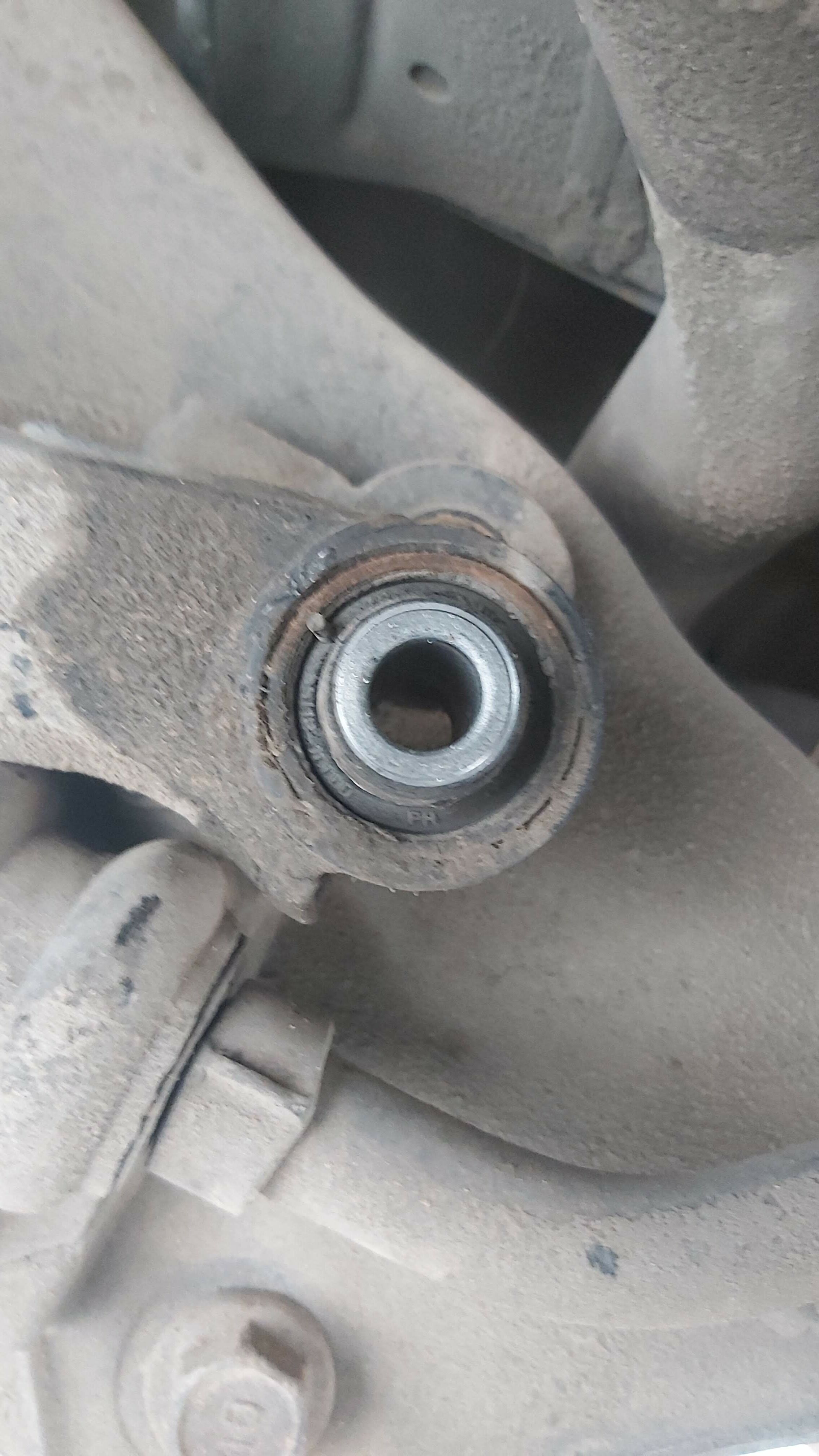

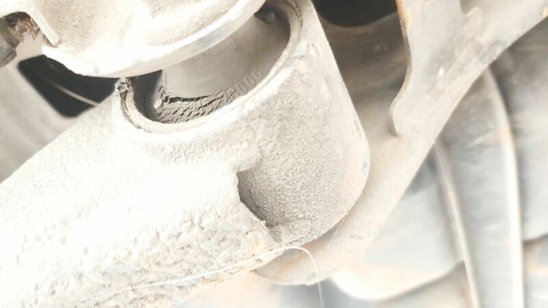

המשכתי לבדיקת הבוקסות של המתלה. בזרוע התחתונה יש מעט סדקים אבל לא התפתח חופש, ובזרוע העליונה מעט יותר סדקים עם חופש קטן, אני מניח שהרעשים הגיעו מחלקי הגומי היבשים האלו. אחליף אותם בקרוב.

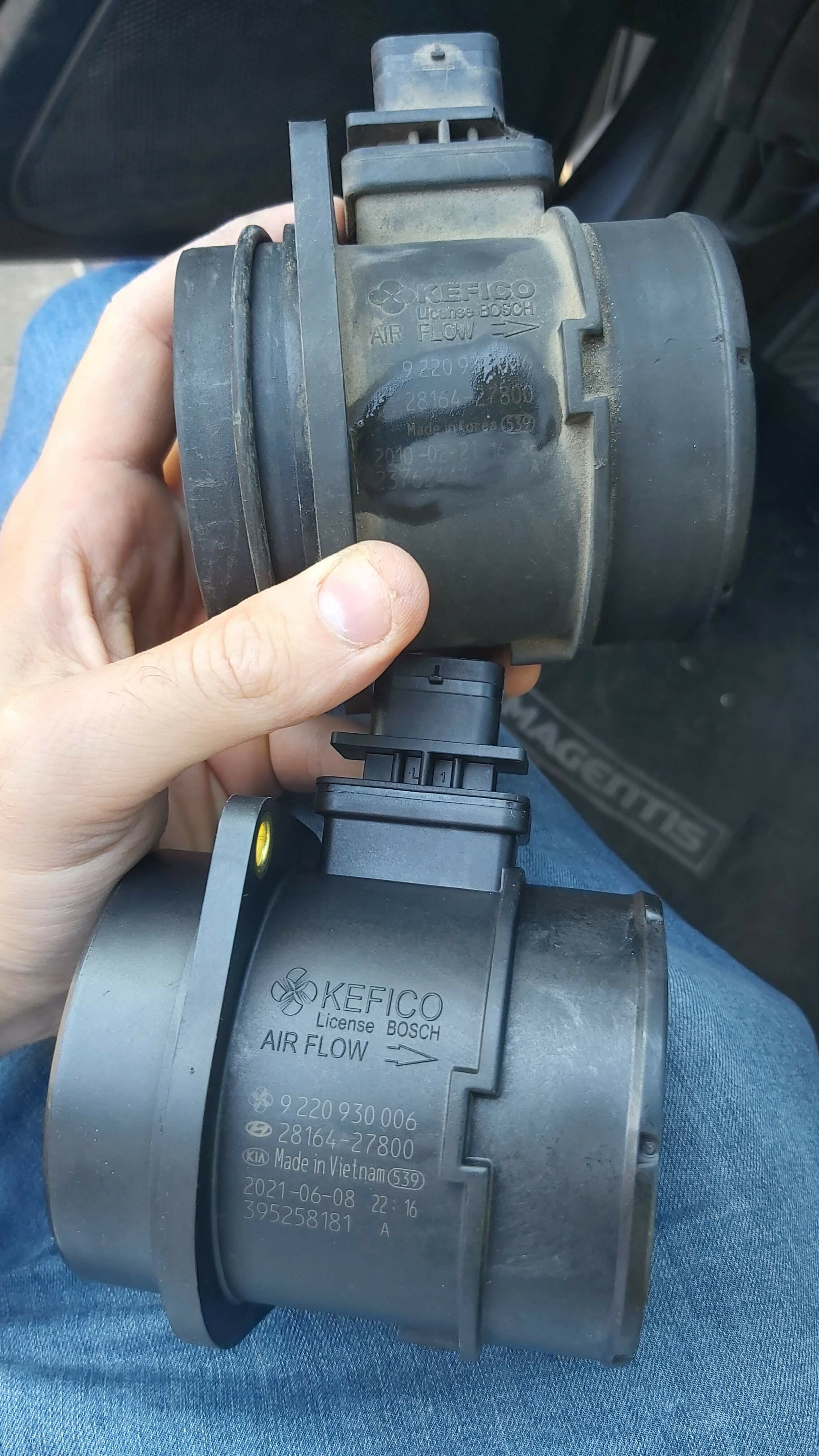

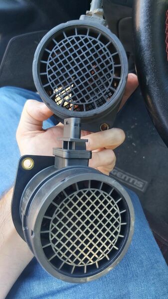

ודבר אחרון שהחלפתי, בתקווה שיפתור את בעיית הגמגומים בהאצות בוקר - זה חיישן הMAF, הוא עלה לא מעט (300 ש"ח) אבל מסתבר שהוא לא הגורם לבעיה, אלא כנראה פתיחה של הEGR בסלד נמוך.
20211110_131307.thumb.jpg.f009a804c57eb140f13912913c871658.jpg20211110_131318.thumb.jpg.4167c5b4b04d67092a1d91a5e83bec43.jpg
לסיכום אני מצרף מחירים וכו'. כל הברדק הזה עלה קצת יותר מ1000 ש"ח, במחירים כאלו אני מחליף דברים בלי לחשוב פעמיים, גם אם הרכב לא באמת זקוק להחלפות האלו. אם זה טוב או לא? תשפטו בעצמכם :)
