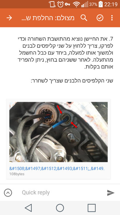

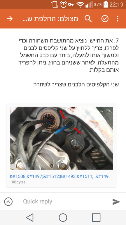

לגבי המדריך ששלחת אני מבין שהחיישן הוא פנימי.. ובתמונה שגרשון שלח זה נראה חיצוני ..ועוד שאלה.. התיבת הילוכים בגטס ובאקסנט אותו דבר? ז"א אם אני ארצה לעשות את זה לבד אז המדריך הוא דיי חופף?

JHKH;H.jpgחיצוני
[ATTACH=CONFIG]483159[/ATTACH]חיצוני
רגע יצאתי מבולבל..
אז על מה ההספר פה? כי בתמונה הוא מראה את החלק הפנימי שמחובר גם לחיצוני..
Sent from my LG-D855 using Tapatalk
הקונקטור חיצוני, החיישן פנימי.
וכן המדריך מתאים לגטס, אקסנט ואלנטרה.
תקנה חיישן ופילטר מקורי, ו-4 ליטר שמן בתקן SP-3, ותעבוד לפי המדריך. גיא שהגיב לך כאן ישמח לעזור, הוא ממועדון גטס.
