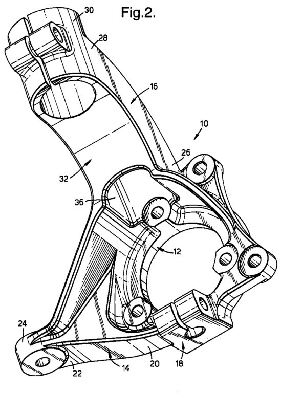

רק חידוד קל - גוש הברזל שאליו מתחבר הבולם, תפוח ההגה, ותפוח המשולש, נקרא נאקל - KNUCKLE
מצרף סרטון שיסביר את כל מה שהסברת במילים. אומנם זה מאזדה 3 אבל זה לא משנה, זה אותו רכב חוץ מהמנוע. הפטנט הזה של בולם שנכנס לתוך חובק בנאקל מופיע גם בחלק מהצרפתיות והוואגיות. DISLIKE ממני ליצרנים שבוחרים בשיטה הזאת.
