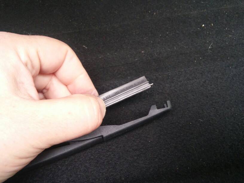

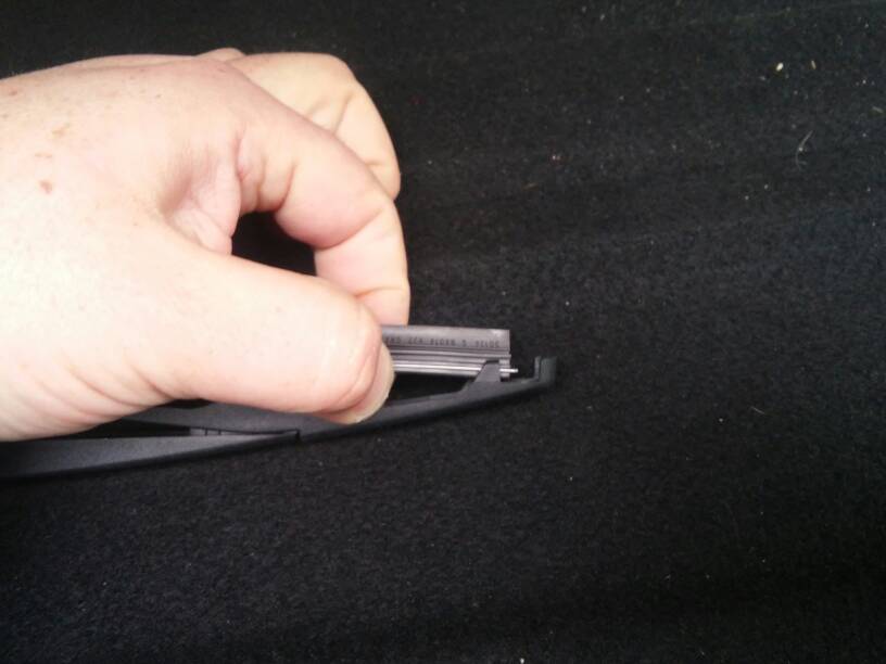

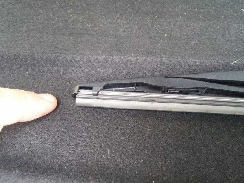

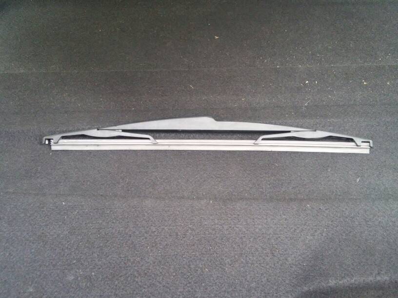

מובן מהתמונות או שצריך הסבר נוסף?
זה רכב אחר, אבל בכל המכוניות שראיתי עד היום זה ככה, לפעמים בנוסף יש מגרעת בקצע על הגומיה שצריך להכניס עם מעט כוח, לפעמים אין.
אני החלפתי גומיה לפני כחודש ב I20 של זוגתי. פשוט ביותר.
קניתי ווישר 16 אינטש זול, פירקתי, חתכתי והרכבתי, הכל בפחות מ 10 דקות. צריך להעביר את פסי הנירוסטה מהגומי הישן לחדש....
בוקי תודה אכן התמונות עוזרות.
