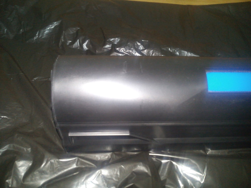

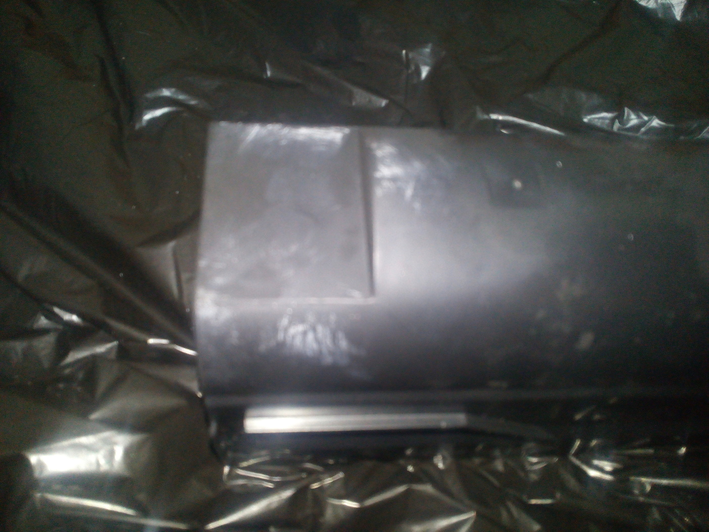

ההבדל בין הטונר עם מכסה האדום שהגיע עם המדפסת במקור לטונר עם המכסה הכחול שהזמנתי ,נראה לעין כהבדל מבני בלבד ז"א
הטונר שהזמנתי מגיע ללא שקע בקצה השמאלי שלו .
אצרף תמונות להמחשה .
כמו כן , כאמור הטונר שהזמנתי כולל שבב.
משום מה אני לא מצליח למצוא בארץ טונר כמו שיש לי-בלי שבב ועם שקע.
אני מחפש טונר מקורי או תחליפי ובשני המקרים תוצאות החיפוש מציגות בדיוק את אותו הטונר שרכשתי בחו"ל.
