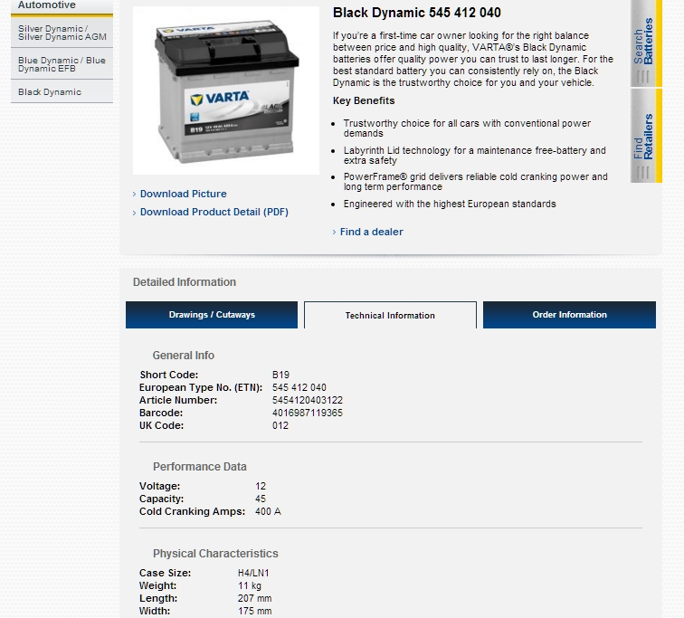

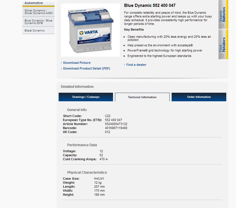

מרק ,
מה בגדול ההבדלים בין שני המצברים שהצגת בפניי ?
עלות פלוס מינוס שלהם , ועלות התקנה ?
מחילה על ריבוי השאלות ,
תודה .
היום רוב החשמלאים או מוסכים לא גובים כסף עבור התקנת מצבר במידה ואתה מגיע אליהם.
המצבר הכחול הינו בעל קיבולת גבוהה יותר מהשחור קרי 52 אמפר-שעה לעומת 45 אמפר-שעה. במידה ותשכח אורות דולקים למשך הלילה המצבר הכחול עשוי להחזיק יותר שעות את האורות דולקים.
המצבר הכחול הינו בעל כושר התנעה גבוה יותר מהשחור. בימים קרים מאוד ההתנעה עשוייה להיות קלה יותר עם המצבר הכחול.
לסיכום המצבר השחור מתאים גם לרכבך על-סמך הנתונים המודפסים על המצבר המקורי.
עלויות : תתקשר ותשאל את המוסכים/משווקים.
