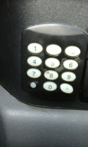

מתעלק על האשכול, לי בפיקנטו יש בדיוק אותו קודן והייתי מעוניין לדעת איך משנים למקרה וארצה לשנות בעתיד.
בקשר להקשה שגויה בקודן, הכי הרבה פעמים שיצא לי להקיש את הקוד הלא נכון ברצף, היה פעמיים, לא קרה שום דבר, הקשתי את הקוד הנכון ונסעתי.
תנסי (סתם, כי הקודנית הזו דומה שתי טיפות מים לGEMEL)
1. להקיש קוד ישן. לחכות לנטרול.
2. להקיש מיד 3 פעמים ברצף את הקוד החדש. (קודים שכוללים חזרה על אותו מספר פעמיים ברצף או יותר לא יתקבלו)
אם זה לא עובד, תתקשרי לא.ד.י מערכות. הם המתקינים של קרסו, והם ככל הנראה התקינו את הדבר הלא מוכר הזה.
1-700-704-100

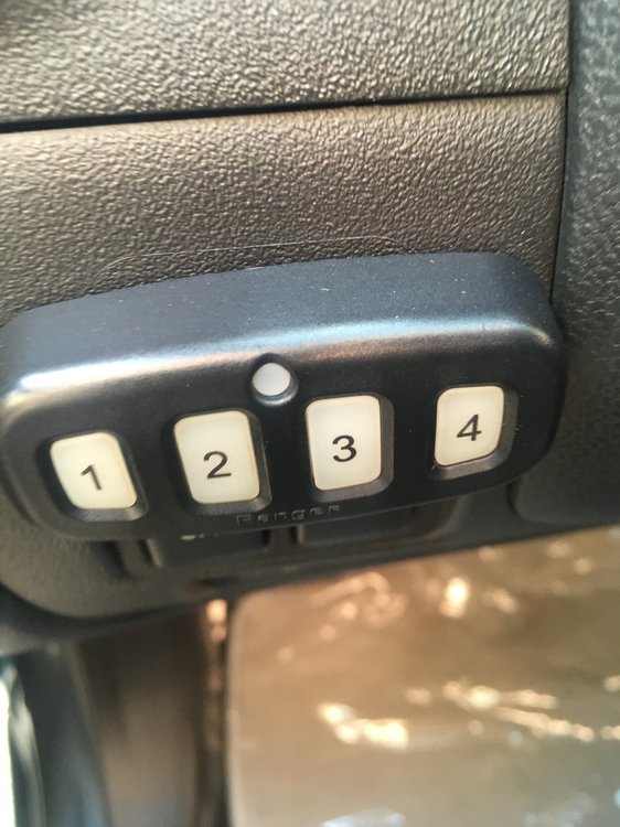

דווקא מוכר מאוד. נקרא RANGER ונפוץ מאוד ברכבים יוצאי ליסינג והשכרה (כנראה אצל חברת השכרה ספציפית שאיני סגור מי היא)
אבל אין לי מושג איך משנים קוד בקודן הזה.

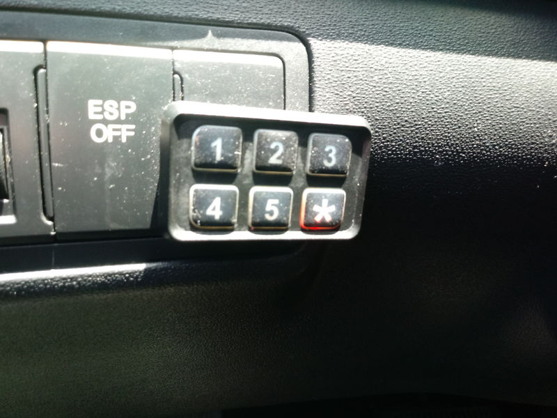

שלום לכולם. אני מבקש עזרה לדעת איך להזין קוד חדש בקודן שיש לי ברכב. מצורף צילום.
זה קודן טוב או שמומלץ להחליף לאחר? קניתי את הרכב שלשום ואני רוצה לשנות את המספר או להחליף למשהו טוב יותר.
אם יש המלצות איפה לעשות את זה ומה המחירים בערך.
