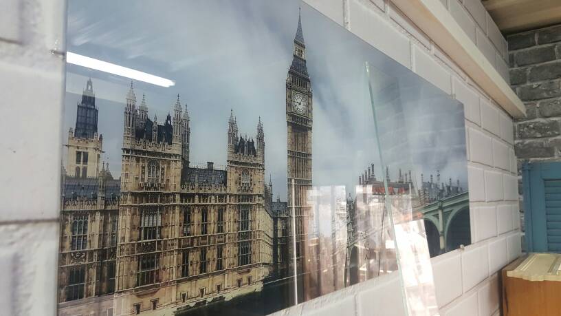

בוודאי שפרספקס. מדפיסים על פרספקס בuv בגב החומר ואוטמים עם צבע לבן והגימור יוצא אחד לאחד כמו זכוכית. רק מי שמקיש על החומר ידע לזהות (תלוי בעובי). קנבס בגלל שהוא לא חלק האיכות נפגעת. קנבס מותחים על מסגרת עץ. אם אתה רוצה משהו יוקרתי אתה עושה הדפסה על פרספקס בשיטה שכתבתי למעלה על פרספקס 5 מ"מ לפחות ותליה עם הרחקות מהקיר.

הדפסת פרספקס תהיה כנראה יקרה משמעותית מקנבס בתנאים האלו, ולא בטוח שתצדיק את המחיר.
תמונות כאלה נצפות בד"כ ממרחק של מטר וחצי או יותר, ובמצב כזה הטקסטורה של הקנבס כבר לא נראית לעין. מה גם שאנו לא יודעים איזו תאורה יש בחדר, וחתיכת פלסטיק נוצץ בגודל כזה עלולה ליצור השתקפות שתהרוס את כל האפקט.
חשוב גם לדעת על איזו תמונה מדובר. צילום איכותי ברזולוציה של 300DPI ומעלה יראה מצויין על פרספקס, בעוד שרפרודוקציה של ואן גוך תצא הרבה יותר טוב על קנבס (בגלל אותה טקסטורה, שמסתירה היטב את הפגמים בסריקה). לאחרונה התחילו לעשות בארץ הדפסה רב-שכבתית על דיקט (הם קוראים לזה OSB), יקר מאד אבל נותן אפקט שאין שני לו. ויש עוד אופציות.
לגבי מתיחת הקנבס - שיטה אחת היא להדפיס אותו מגליל, להלביש על מסגרת שהוכנה מראש, לחבר אל המסגרת עם אקדח סיכות ואז לבצע מתיחה סופית עם טריזים בפינות. שיטה נוספת היא למתוח אותו מראש על המסגרת ואז להדפיס על כל המכלול. גם זה תלוי בתמונה שמכינים, בגודלה ובאיכות הרצויה. אין פתרון 'יותר טוב' אוניברסלית.
המלצתי לך היא לקחת את הקובץ של התמונה על דיסק און קי, לגשת ל-PicPong בקניון שרונים ולבדוק איך הם ממליצים להדפיס וכמה זה יעלה. לאחר מכן אפשר לבצע השוואה באינטרנט לפי הפרמטרים שהם ימליצו ולהחליט מה מתאים לך.

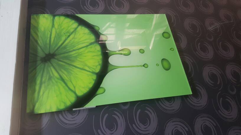

בהתייחסות למהירות. יש לך כל כך הרבה אפשרויות. אני יכול להדפיס על 32 פסים במהירות נמוכה במוד שנקרא uni direction כלומר הראש מדפיס רק כשהוא נע לצד אחד וכשהוא חוזר הוא לא מדפיס. זה יקח נצח. אבל האיכות פצצה. ככה אני עושה מטבחים (זכוכיות)

אגב,ממש אהבתי את הדוגמא המודפסת על זכוכית/פרספקס, ממש יפה ומוסיף לעיצוב, אמא רוצה לשפר את מראה המיטבח ואני אציע לה.
