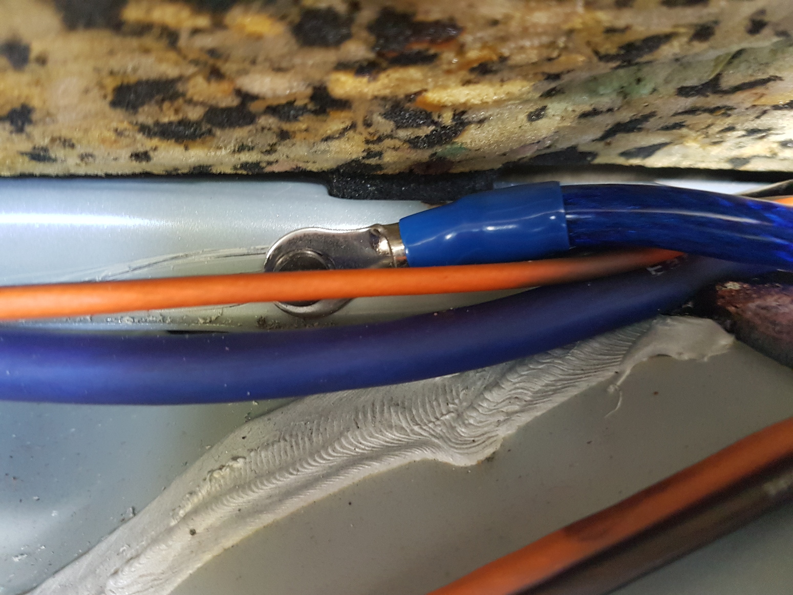

לא חושב שהבעיה טמונה במגבר. רעשי אלטרנטור מקורם בבעיה עם המינוסים ברוב המקרים אם לא בלעדית.
לא רואה סיבה לרוץ להחליף מגבר, והסרווין וגה (שהוא קלאס D. שאגב, גם ה-JVC כזה. ראה כאן הסבר) לא מציע לדעתי שדרוג מהותי מספיק.

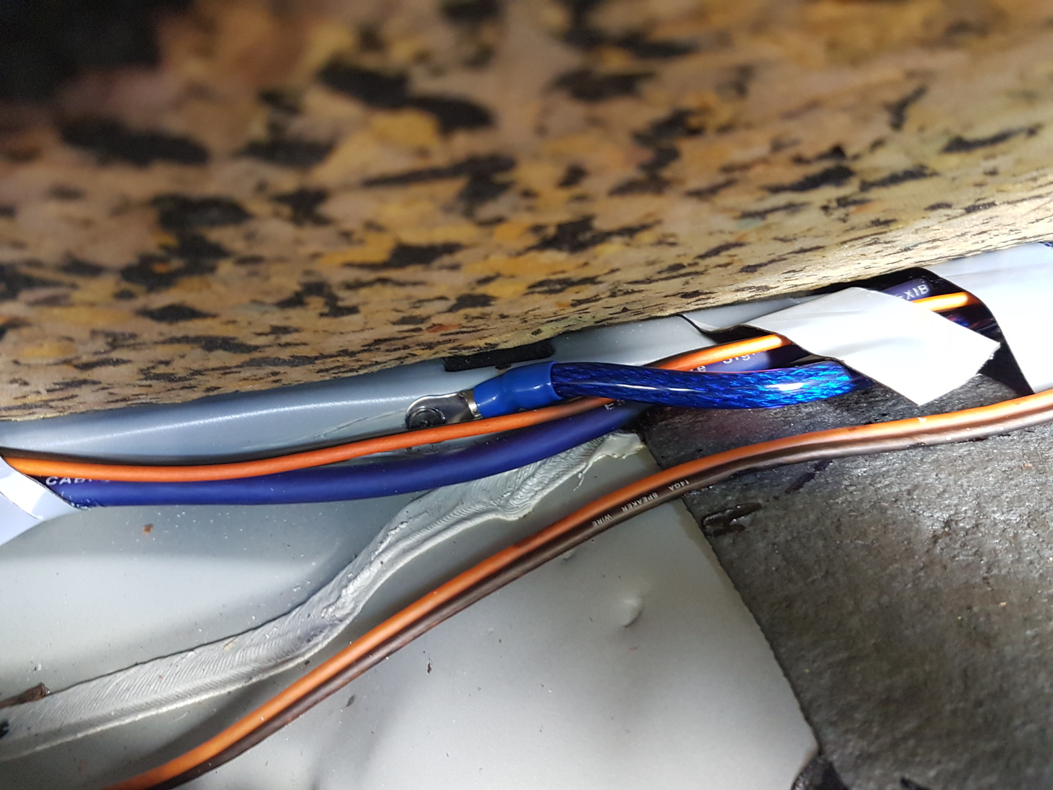

יכול לעקוב אחרי הכבל מינוס של המגבר ולצלם את החיבור שלו לשלדת הרכב?

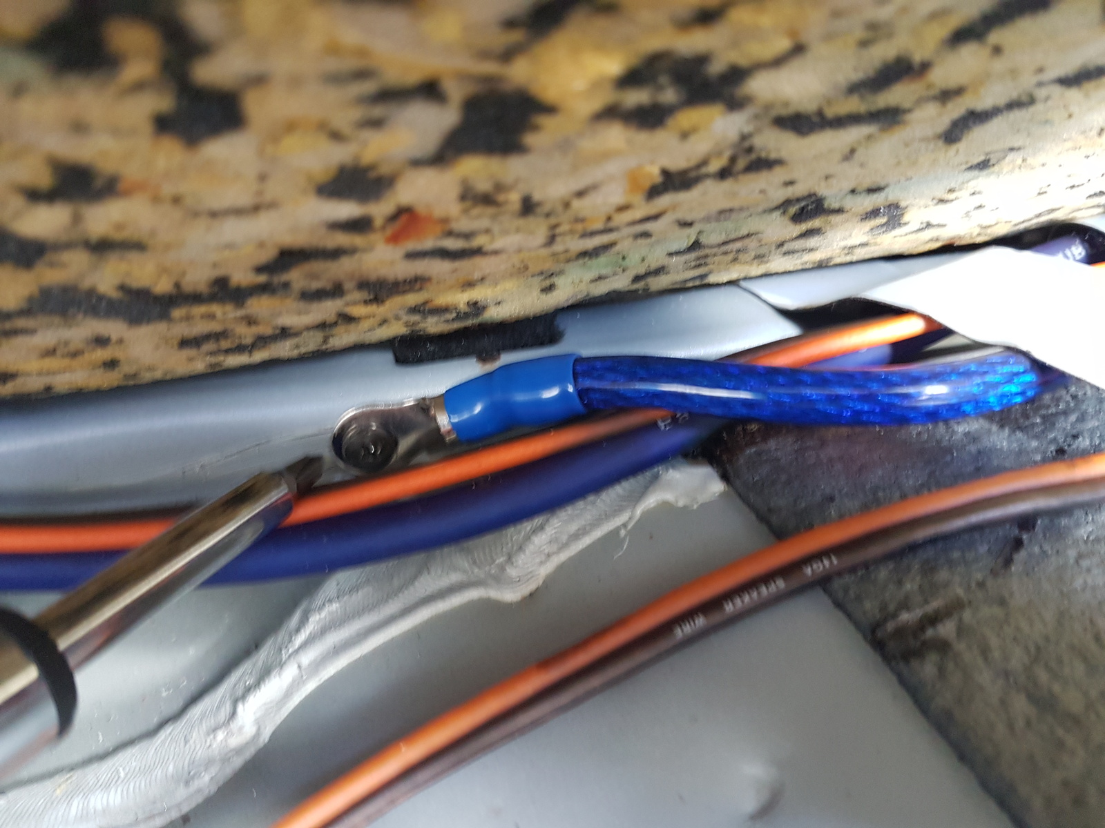

זה נראה כמו בורג קודח. לא חושב שיש יתרון במה שעשית.
רצוי לחבר לנקודה "חזקה" עם בורג נורמלי.
ובכל אופן יש לגרד לחלוטין את הצבע בנקודת המגע של הסופית.
בקיצור הבנתי שעשו לי התקנה לא מקצועית...

קח נייר שיוף ותוריד את הצבע שם. אחרי שתחבר חזרה, תמרח קצת וזלין או משהו דומה להגן מפני חלודה.

בכל אופן ממליץ עדין לשייף את הצבע מהאזור של המינוס של המגבר.
