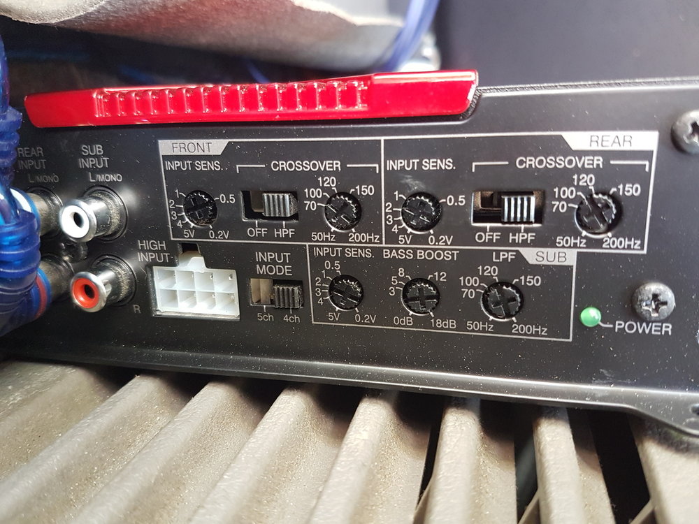

תעלה לכאן תמונה עדכנית של הכיוונים במגבר (ואולי על הדרך גם את הצד של החיבורים לרמקולים). נראה אם יש משהו פשוט שתוכל אולי לנסות. בכל אופן, נזכרתי שיש לך רק 2 יציאות בר"ד, אז צריך לבדוק איך אם בכלל מבוצע פיצול שם, ואולי שם גם מקור הבעיות שלך.
ומזכיר, בבקשה, הימנע מציטוט הודעה אחת מעליך.
תמונה של מגבר כיוונים:
http://prntscr.com/cse75l
תמונה של מגבר חיבורים:
http://prntscr.com/cse8rd
תמונה של מגבר חיבורים2:
http://prntscr.com/cse9a1
תמונה של מגבר חיבורים3:
http://prntscr.com/cse9t1

יש לי מספר הערות/הצעות (בסדר לא מחייב), שאיני בטוח קשורות לבעיות שלך, אבל אולי.
הצעות שדורשות ניתוק/חיבור/חיזוק של דברים, בצע כאשר המערכת כבויה לחלוטין והמפתח מחוץ לסוויץ'.
  • האם ה-RCA התכלת שמתחברים למגבר הם למעשה פיצולי Y מה-RCA הכחול כהה? אם כן, נתק אותם וחבר את הכחול הכהה ישירות לערוצים האחוריים ובהתאם העבר את כפתור Input Mode ל-4CH. שים לב שזה נכון לעשות במידה והיציאות האחוריות בר"ד מוגדרות כיציאות פול ריינג' ולא ייעודיות לסאבוופר (שאז זה אומר שגם ה-6X9 שלך מקבלים רק תדרים נמוכים).
  • עבור בעדינות על הברגים שמחברים כבלי רמקולים בצד המגבר והקרוס, וודא שמחוזקים. לא צריך להשתגע, רק לראות שיושב טוב. כמו כן, סובב קצת את ה-RCAים במקום, שמא יש קצת בעיית מגעים.
  • וודא שאין שום דבר שלוחץ על לוגו ה-GTO בקרוסים. מדובר בכפתור שמאפשר להגביר את הטוויטרים ב-3dB (כאשר לחוץ).
  • קצת חבל שלא העבירו את הכבלים החדשים מהמגבר עד לקרוסים אלא השתמשו בחוטים המקוריים בתוך הדלת.
  • המחסור ביריעת ניילון שאוטמת קצת את הפתחים בדלת שמאל, עשוי להתגלות כבעייתי בתקופת החורף גם לנוכח מיקומו של הקרוס. אם אתה לא מתכוון לבצע קצת בידוד/איטום בקרוב שגם יסגור את הפתחים הטכניים, שקול למצוא דרך אחרת לעשות זאת או העבר את הקרוסים לפנים הרכב.
  • עם ובלי קשר יש כנראה מקום לעבור על ההגדרות בר"ד ו/או לכייל את הכיוונים במגבר בצורה אידיאלית יותר (אולי נדון בכך בהמשך).

ראה הצעתי לכיוונים במגבר:
  • בהתאם לשינוי עם כבלי ה-RCA לעיל, העברה ל-4CH.
  • הפעלת HPF עבור רמקולים קדמיים ואחוריים, כאשר: לקדמיים בין ה-70 ל-100 הרץ לפי השמיעה (מומלץ לנתק סאב ואחוריים לצורך כיוון זה). את האחוריים הייתי חותך קצת יותר גבוה כדי שיפריעו כמה שפחות לסאב וישמשו רק כמילוי אחורי.
  • כיוון ה-LPF של הסאב לאזור המסומן לפי שמיעה והעדפה אישית שלך.
  • בכל מה שנוגע לכיוון הגיינים, מציע לעשות זאת מחדש (כשכל אלמנט מופעל בנפרד תחילה). הקדמיים הכי קרובים לדעתי למצב הנכון. האחוריים קצת נמוכים, וזה בסדר לדעתי כדי שרק קצת ישלימו נפח, והסאב לא ברור אם סגור לגמרי או שמא פתוח הרבה מעבר למה שצריך. אחרי הכיוון הנפרד, לראות איך נשמע ביחד ולבצע התאמות.
