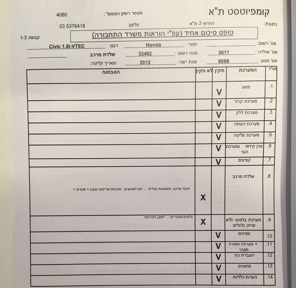

שלום לכולם. עדכון קטן - אחרי חיפושים ובדיקות מצאתי רכב מעניין שלקחתי לבדיקה. האם לדעתכם הבדיקה בסדר? האם מדובר בנזקי שילדה\קצה שילדה או שלא דברים מהותיים?
האוטו נסע מעט מאוד והבדיקה נראית מצויינת.
אם יש לך היכרות עם המוכר אז הייתי רק בודק היסטורית טיפולים ובמידה והכל תקין תתחדש.
נראית בדיקה מעולה, כמו שאמרו מעלי הייתי בודק היסטוריית טיפולים למען השקט הנפשי, בודק אם השריטות לא מפריעות לי, אולי מחליף רפידות אחוריות.
אוקיי, תודה רבה לכם. כן, יש היסטוריית טיפולים מלאה.
אתם יודעים מה אמורה להיות עלות החלפת רפידות אחוריות?
האם ישנו מוסך מורשה לא רשמי טוב להונדה (כמו מוסך רון ל-VAG לדוגמא) באיזור המרכז\שרון\שפלה?
בנוסף, האם לדעתכם כדאי לעשות החלפת רפידות בנפרד מטיפול 15000 או לשלב אותם ביחד?
תודה רבה
במידה והטיפול התקופתי אמור להתבצע בקרוב
לדעתי ניתן להמתין להחלפת הרפידות.
באם הרכב לא היה נלקח למכון בדיקה עקב מכירה/קנייה,
הצורך בהחלפת הרפידות סביר שהיה מתגלה בטיפול התקופתי הקרוב.
