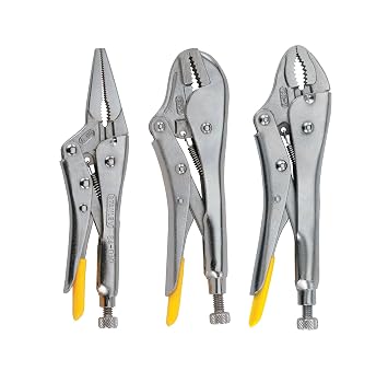

עד עכשיו יצא לי לעבוד רק עם הגירסה הקלאסית, והכלים של IRWIN עבדו מעולה.
חשבתי לקנות עוד פליירים במידות שונות ואני מתלבט איזו גרסה לקנות.
למישהו יצא לעבוד עם הגירסת שחרור מהיר? בהנחה ומשתמשים בשני כלים זהים במידה, לאיזה כלי כח הידוק יותר יותר?
מהפרסום של החברה (צירפתי דוגמא) לא ברור מה ההבדל מבחינת כח הידוק ועמידות, רשום X3 ו X2, אבל בכוכבית מציינים שזה בהשוואה לפליירים רגילים ולא ברור מה זה רגילים (של אותה חברה או ייצרן שונה).
בקיצור, אשמח לחוות דעת שלכם מהדגמים השונים.

יש מקרים שבהם המקור פחות טוב מהתחליפים, ופלייר פטנט הוא דוגמה טובה לכך.
הפליירים של Stanley שוקלים פחות, יושבים טוב יותר ביד כי הם דקים בכמה מ"מ, מחירם נמוך יותר, ומעל הכל - מנגנון השחרור שלהם הפוך לזה של Irwin ומאפשר עבודה עם יד אחת (שחרור קל עם הזרת).
אני יודע שבעבר הם נמכרו בהום-סנטר, מניח שגם היום אפשר למצוא אותם בארץ. יש לי אחד כזה כבר קרוב לעשור (הימני בתמונה) ולא שמתי לב לירידה בביצועים. ל-Irwin יש מוצרים מעולים אחרים כמו Groovelock ו-Ergomulti, אבל את עסקי הג'בקה הייתי מעדיף שישאירו למתחרים.
יש לי פלאייר של סטנלי, בדיוק כמו זה שמימין בתמונה.
זה לא כלי עבודה רציני, יותר לעבודות ביתיות שלא דורשות באמת כח.
אחרי שימושים ספורים השיניים כבר לא חדות ומראות סימני שחיקה. בקיצור לא ממליץ בכלל. כניראה שהחיסכון במשקל בא על חשבון איכות המתכת.

זה שזה כפולות הבנתי, מה שלא ברור לי זה ביחס למה, רשום שביחס לפלייר רגיל, אז פי X מהמתחרה? מהגירסא הקלסית? או בכלל מפלייר רגיל בלי נעילה?
לא ברור לי בכלל, ונראה לי שזה במכוון. הימור שלי שהגרסה "הקלסית" חזקה יותר, והם מנסים לשווק את גרסת השחרור מהיר ביחס לאיזושהו רפרנס נמוך.

עכשיו הבנתי את שאלתך, ותשובתי: לא יודע. מה זה משנה? תתחיל לחשב לחצים ועמידות ביחס לאחרים? כלי עבודה טוב, זה אחד שניתן להוריש לנכדים. זה האומדן.
מענין מה שאתה אומר, אבל לדעתי הפעם לא זה המצב. הם הבינו (סוף סוף) שיש צורך גם לחדש לפעמים, ושהשחרור שלהם הוא הוא ההפוך.
מודה שלא השתמשתי בו למטרות קיצוניות, אבל מה שאתה מתאר נשמע כמו כלי סיני מחנות הכל בדולר. מילא כשל בקפיצים או קריסת מנגנון תחת מאמץ, אבל שחיקה של השיניים זה באמת מטריד.
כנראה שהם מצאו דרך לחסוך בעלויות מאז ה-batch שלי, או שנפלת על כלי מזוייף, או שפשוט היה לי מזל. בכל אופן, באסה.
האמת שאני מסכים עם הנוחות של הידיות של החברות המתחרות, אבל יש בזה יתרון אחד שאני מצליח לחשוב עליו. זה אולי "לשים חגורה עם שלייקס" אבל בשיטה של IRWIN הסיכוי לפתיחה בטעות הוא קטן יחסית, אין כמעט סיכוי שהידית תלחץ בטעות כמו שאולי יכול לקרות בפתיחה לכיוון השני או בידית שחרור מהיר.
