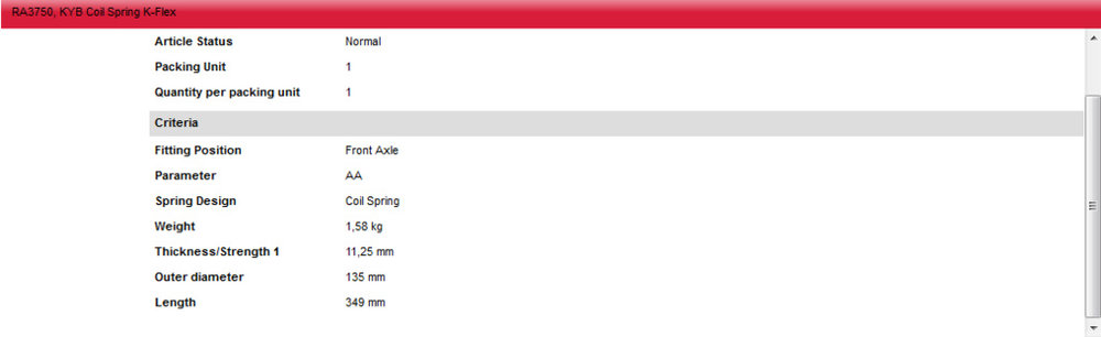

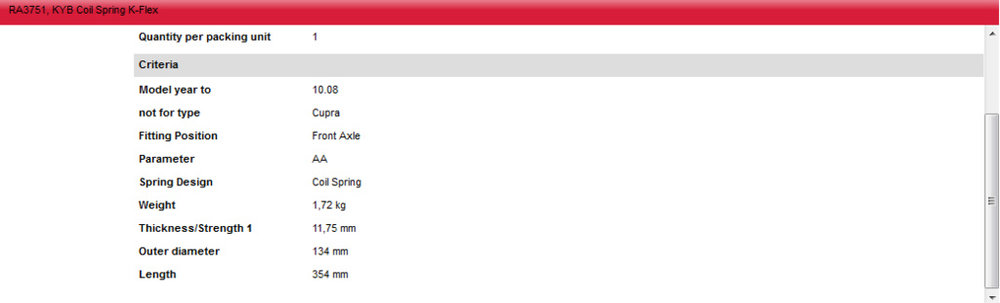

בעצם, שאלה - משום מה לדגמי הדיזל ובנזין יש 2 קפיצים שונים, כאשר הקפיץ של הבנזין מעט קצר יותר. מה יכולה להיות הסיבה לכך? הרי הרכב מגיע עם דיזל 1.4 נטול טורבו ומצד שני עם בנזין 2.0, אז זה לא קשור למשקל.
