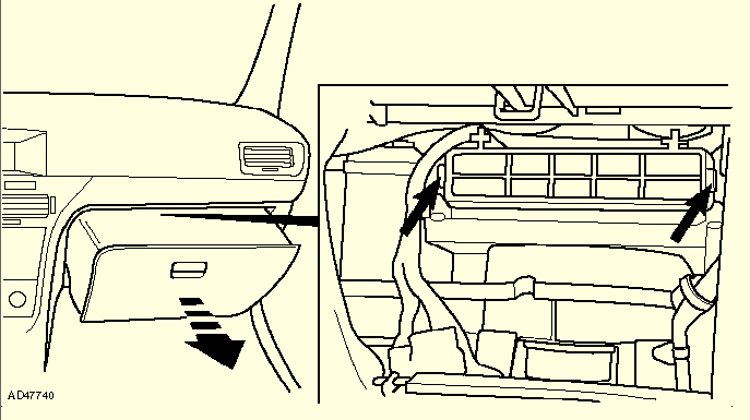

פילטר מזגן מאחורי תא כפפות:
[ATTACH=CONFIG]456742[/ATTACH]
