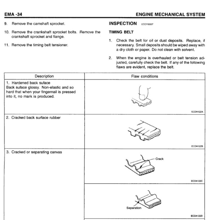

בנוסף יונדאי מראים בפירוש איך לבדוק רצועה:
Stay Dirty
למה הזוי ולמה חובבני?
אם אתה רואה שמן מנוע שעבד שנתיים ונניח נסע 8000 ק"מ, השמן נראה עדיין בהיר ונקי לגמרי, האם על סמך זה תקבע שאפשר להמשיך לנסוע עם השמן הזה עוד שנה?
אני מניח שלא. יש פג תוקף מבחינת זמן לשמן וגם לרצועות גומי.
ברכב שנסע יחסית מעט, רצועה גם אחרי 5-6 שנים תראה כמו חדשה. האם זה אומר שאפשר להמשיך לנסוע איתה עוד 5 שנים?
תאריך ייצור של הרצועה לא ידוע, תאריך ההרכבה לא ידוע, כמה ק"מ היא עשתה אנחנו גם לא יודעים ולכן הקביעה הזו על סמך מראה בלבד מאוד בעייתית.
באותו הקשר, אני עובד בעבודה שלי עם רצועות טיימינג של אותם יצרנים שמייצרים רצועות לרכב (Gates וכו'), רק במידות יותר קטנות. יש מקרים (לא רבים אבל יש) של רצועות שנקרעות בלי שום סיבה נראית לעין. כשאני מסתכל על רצועה קרועה, אני לא מבחין ביובש או סדקים, אלא פשוט השלד שלה (שעשוי מסיבים עבים יחסית) נפרם ונקרע.
עריכה:
האם יונדאי אומרת שאם הבדיקה הנ"ל יוצאת תקינה, אפשר לוותר על ההחלפה אחרי 60 חודשים?
אני מניח שלא.
