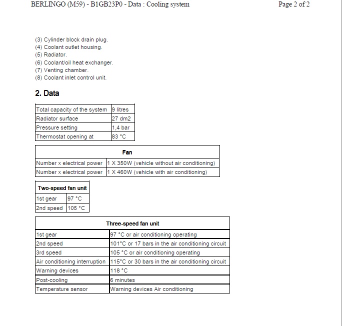

אם המהירות השניה של המאוורר היא ב105 מעלות (ע"פ בוקי) אז זה עדיין עמוק בתחום הבטוח.
זה של מנוע 1.9D אטמוספרי שהיה בשנים 99-2007. במנועי דיזל אחרים מספרים דומים מאוד.
