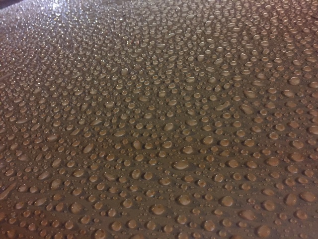

הנה הפוסו בפעולה -
חייב לציין שהיישום דיי קל וגם למתחילים הייתי ממליץ על החומר הזה, סופר משתלם (לא זוכר לכמה רכבים במשפחה כבר יישמתי אותו ונשאר לי יותר מחצי) והבאפינג דיי קליל, תלוי בכמה שמים.

עם כל הכבוד, ויש, הבידינג של הפוסו אצלך לא מאוד מרשים, טיפות לא אחידות בגודלן, לא עגולות, זה לא זה.
אם הרכב מלוכלך? זו כנראה הסיבה.
אם לא? בעיה ביישום.
עוד סיבה אפשרית, החלשות.
טיפ קטן שלי: הפוסו -אינו- מומלץ למתחילים.

מעריך את התגובה אבל לדעתי אתה טועה מכיוון שכמו שאמרתי, זה בישינג מגשם, הטיפות מן הסתם לא יהיו שוות בגודלן מראש, ולכן אני דווקא כן התרשמתי מהביצועים שלו.
בגדול זה לא משנה מאיפה מקור המים נוחת על הרכב, אם הוא נוצר בתוך ענן או מגיע מתוך צינור.
אבל אם מבחינתך זה בידינג אופייני, מי אני שאתווכח.
"יאללה בירי".
מתי יישמת פוסו והאם עשית פלסטלינה לפני זה? הרכב מלוכלך?
