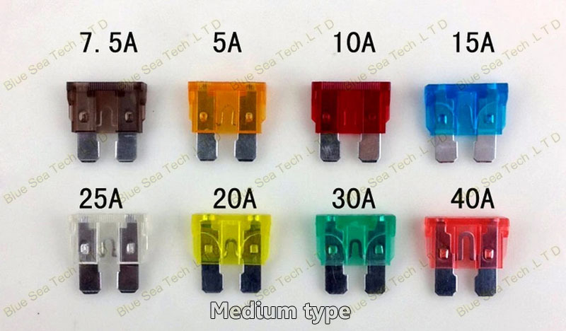

מה ערך הפיוזים שעל המגבר עצמו?

אני לא יודע את ערך הפיוזים.
אין באחד הצדדים שלו פיוזים חיצוניים?
