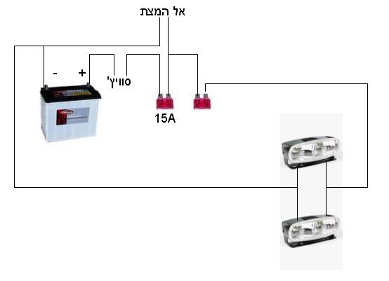

שלום לכולם
התקנתי ברכב פנסי ערפל הרכב הוא סובארו דיאל
אז כך העברתי אליהם חשמל הפלוס לקוח מהמצת והפיוז שאחראי על המצת הוא 15A הכל עבד אבל פתאום הפסיק לעבוד בדקתי וגילתי הפיוז נשרף היה לי חלופי גם 15A חיברתי אותו והכל עובד בלי בעיה כמו לפני זה
אז השאלה האם צריך לשים נתיך אחר אולי 20A ,25A,30A כדי שהפיוז היה עמיד יותר ,
ועוד שאלה אם אני אשים נגיד 30A או 25A במקום ששם יש 15A האם יכול להיות נזק כלשהו או שההפך הפיוזים יהיו עמידים יותר ופחות טוב בטוח לא יהיה. כי נראה לי שאחרי שהוספתי את הפנסים עובר הרבה יותר מתח ויש עומס על הפיוז וכראה מזה הוא נשרף האם כיול להיות שאני צודק?
חיברתי להם מפסק בנפרד והם לא יותר גבוהים מהפנסים הרגילים שאלו הם התקנות בשימוש בפנסי ערפל כך שכנראה הם צריכים לעבור בטסט האם אני צודק?
תודה שגיא
מימתי מחברים את מקור הכוח מהחוט של המצת ?! איזה חובבנות מוחלטת !. יש לך ברכב בית פיזים.
מאחורה יש כבל פלוס אדום ראשי. לשמה אתה צריך לחבר קבל פלוס....עם פיוז של 20A. ואז מתג או ריליי ואז למנורות...
תמיר

במקרה של הגולף זה אולי אדום, לא בכל רכב זה אותו צבע , יש המון חוטים שיוצאים מהאיזור
הנ"ל גם כן עבים, וגם כמה שנותנים פלוס קבוע שיכולים במקרה הרע להשתנות.
.... בממסר
משתמשים למיתוג והגברה של צרכן שלא מסופק לו את הזרם
הנחוץ, כאשר בבסיס הממסר יכול לקבל מיליאמפר ולהוציא עד 40
אמפר ויותר
טעות לומר שממסר משמש כמגבר זרם.
ממסר הוא חסר יכולת הגברה באופן מוחלט. אין שום סוג של ריליי שכן מגביר.
ממסר משמש כמתג ותו לא. הוא אכן יופעל בזרם חלש, בסביבות 50mA וימתג לפי מגבלת הזרם הנקובה לאותו ממסר.
תמיר
ואז תאבד את "אפקט" המיתוג של הסוויץ'.
החיבור צריך להיות אחרי הסוויץ', דרך מתג הפעלה לממסר.
מגעי המיתוג של הממסר יכולים להתחבר לכבל הראשי ולפנסים.
