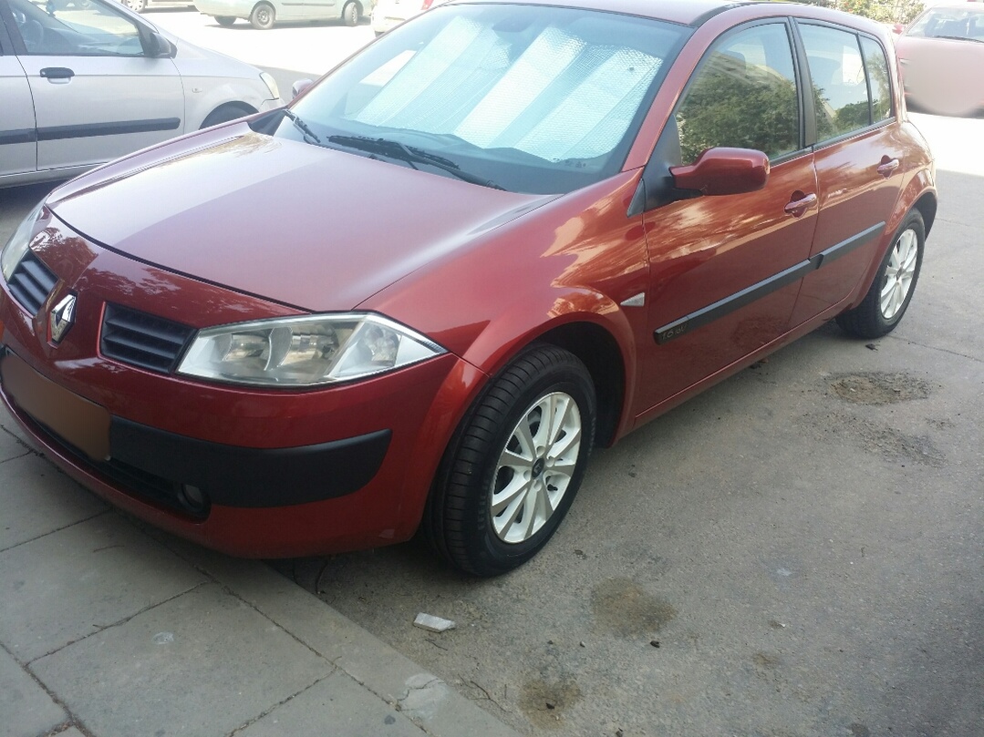

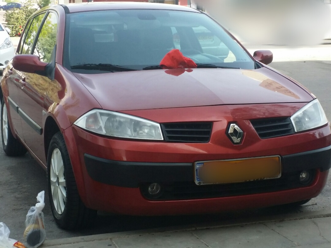

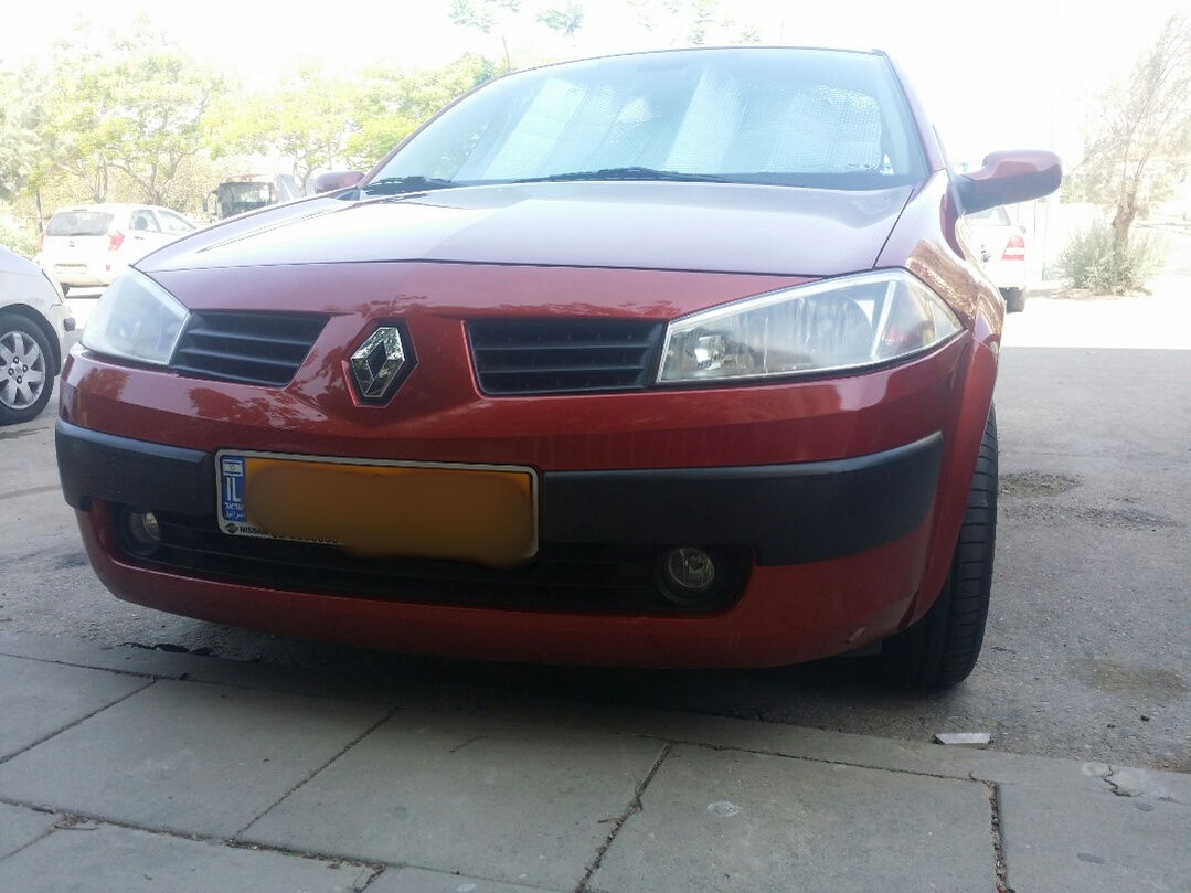

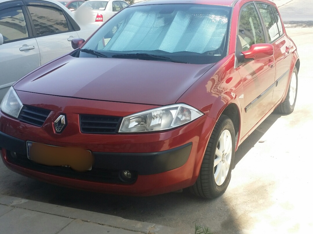

כול פעם אני דוחה את חידוש ההגנה עד שאתמול הכרחתי את עצמי לצאת לעשות את החידוש.
יום 1- 7:00 עד 11:00:
-שטיפה טובה עם הונידו וסיטרוס.
-כפפת פלסטלינה-הורדת לכלוך ומזהמים שנדבקו ללכה ושלא יורדים בשטיפה רגילה.
-יישום גלייז "BLACK LIGHT".
-חידוש והגנה פלסטיק וגומיות חיצוני עם " AF Revive".
-חומר לצמיגים של meguiar's endurance.
לאחר הסרת הגלייז יצאה השמש והופסקה העבודה.
יום 2- 8:00 עד 11:00 :
- שטיפה עם ONR.
- יישום אוטם צבע "מנזרנה פאור לוק".
**התמונה עם המגבת האדומה זה האוטו עומד עם מנזרנה עליו.
*התמונות האחרות הם הסופיות.
אפשר לראות איזה קומבו נפלא זה האוטם מנזרנה עם בלאק לייט.
הרכב קיבל ברק מטורף.
הרכב פשוט מנצנץ :).
נראה ממש טוב.
כמה דברים:
1. לפי דעתי הרכב שלך כהה מספיק (קצת יותר מידי לטעמי), BL מכהה אותו טיפה יותר- לפי דעתי מיותר. תנסה SRP או פשוט בלי גלייז. הPL (או קולינייט כלשהו סתם כי אני פשוט מתפלא כל פעם מחדש מהם :)) יתנו ברק ומראה רטוב מספיק בלי להכהות את הצבע
2. הפלסטלינה לא מורידה שאריות גשמים מזוהמים. היא מורידה גם סימני מים (שאריות של מינרלים שונים ובוץ שהתגבשו על הרכב) אבל גם ח^א של חרקים (מה חשבתם שזה הנקודות הקטנות שקורעות את הפדים כל הזמן?) או שאריות של זיהומים אחרים שלא מורידים טוב בשטיפות והם מתקשים יותר ויותר עם הזמן.
3. בONR יש חומרים שנשארים על הצבע אחרי ניגוב. בין שכבות הגנה רצוי לשטוף רק עם מים. אם אתה מפחד שמים לא נותנים מספיק סיכוך ויש שכבת אבק אפשר לשטוף עם ONR ואחרי זה לעבור עם מים כדי להוריד לפחות חלקית את השכבה שהONR משאיר
