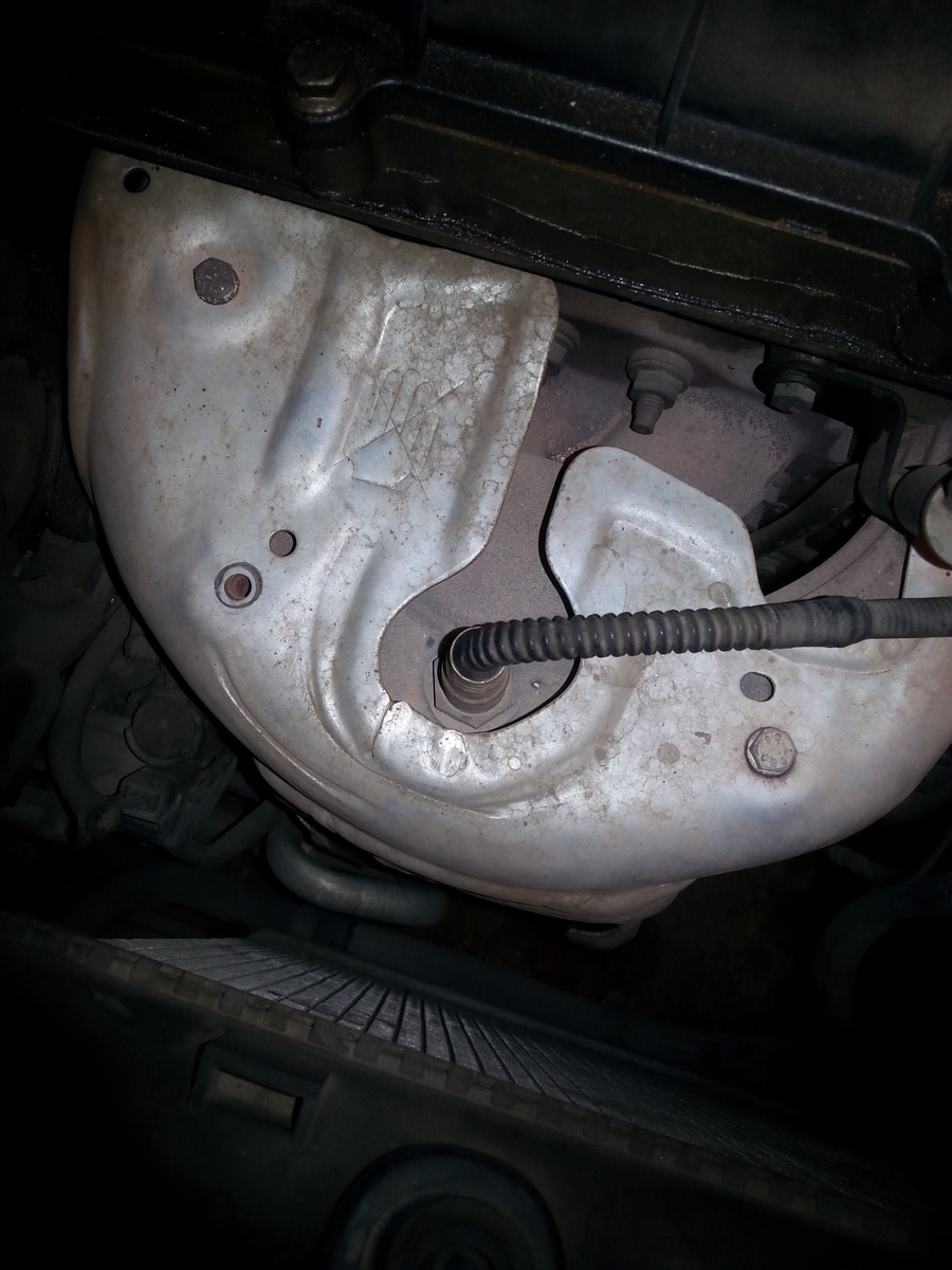

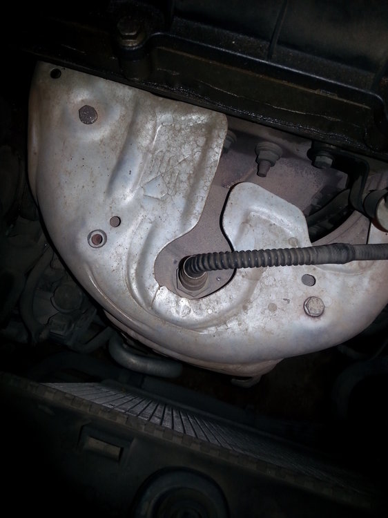

העליון נמצא על סעפת הפליטה (ממש מול העיניים) והתחתון נמצא מייד לאחר הקטליזטור (שנמצא מול הרדיאטור).
זה דיי נדיר שהחיישן הזה לא מגיב כלל, לכן בדוק האם הוא (אולי) קיבל מכה ונשבר או שנגרם לו נזק לחיווט כתוצאה מגוף זר שפגע בו.

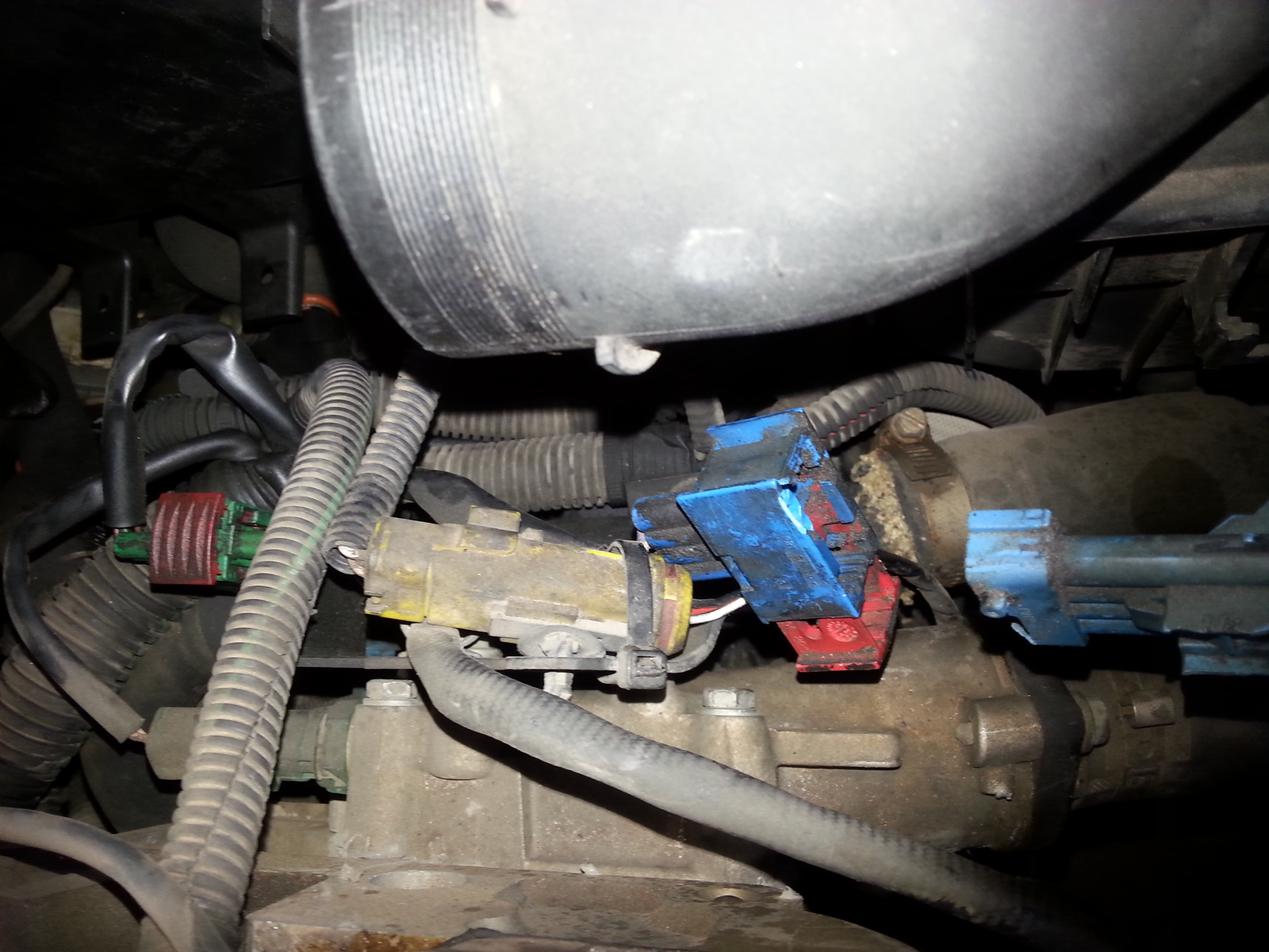

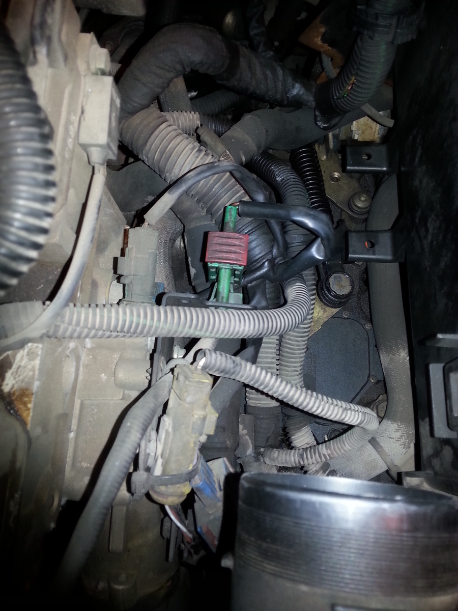

החיבורים נמצאים ליד בית הטרמוסטט, ירוק (לעליון) כחול (לתחתון).
איציק
Deepal S05 MAX MY26 272Hp
   Citroen Berlingo XTR MY17
 1.6
HDi 100Hp Automatic

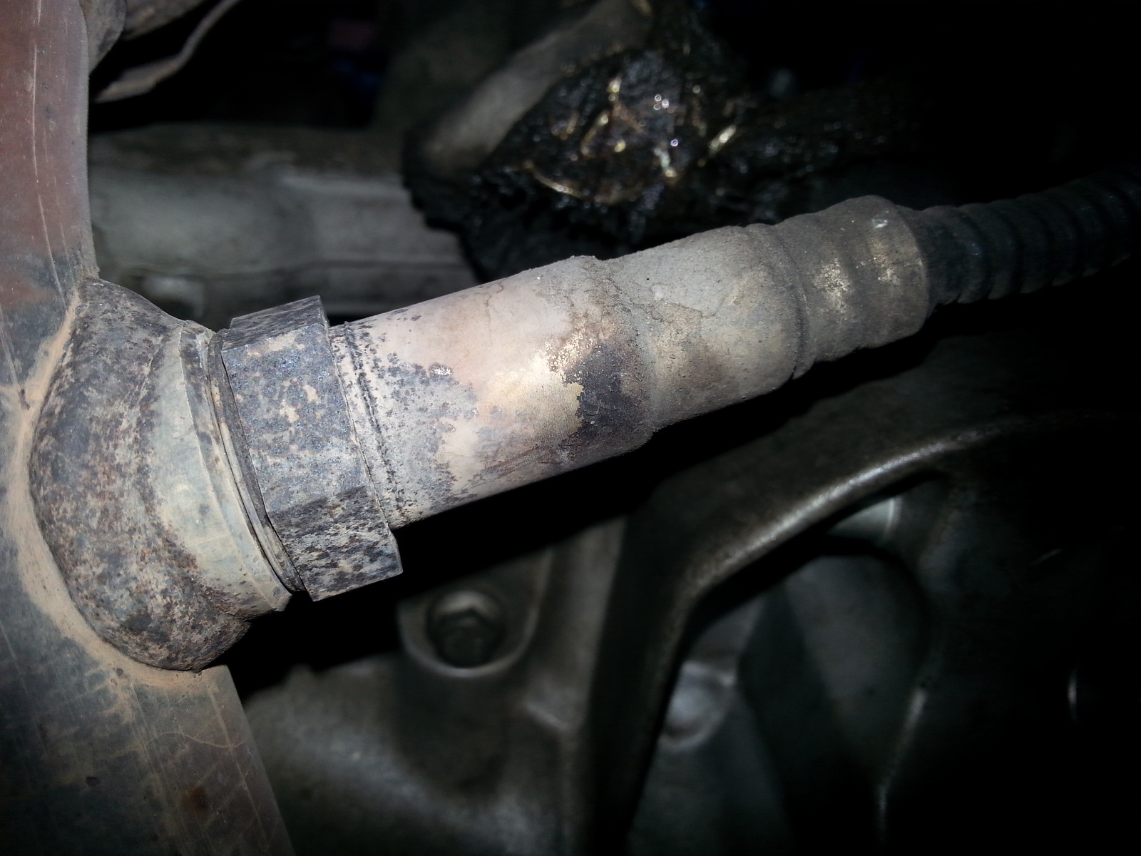

סנסור עליון:

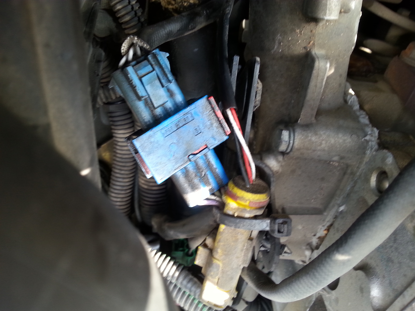

חיבור לסנסור עליון (צבע ירוק):

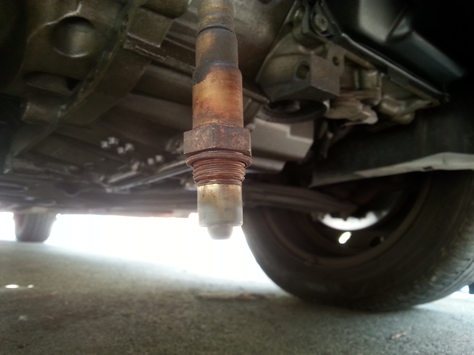

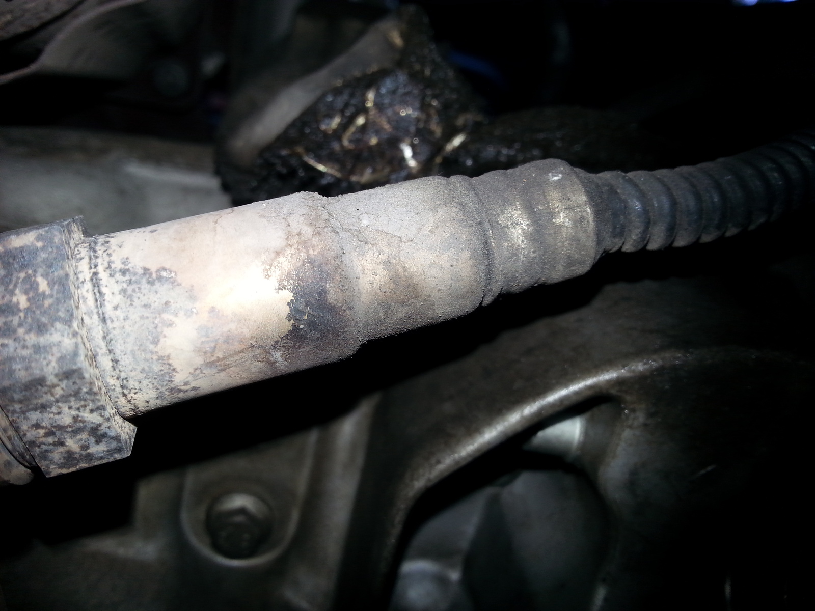

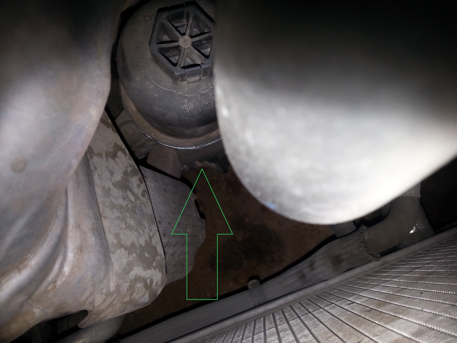

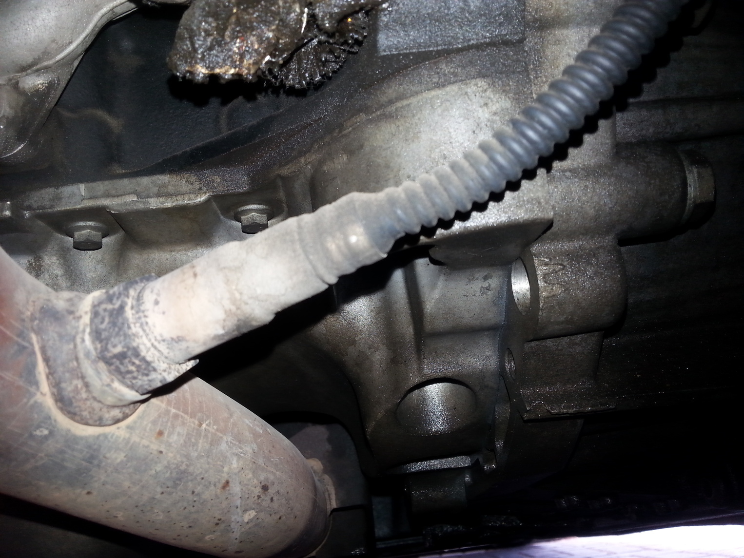

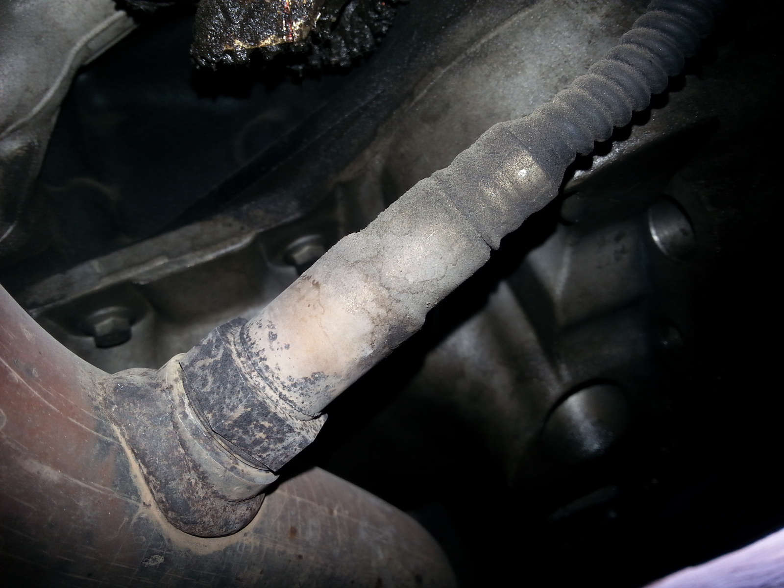

סנסור תחתון:

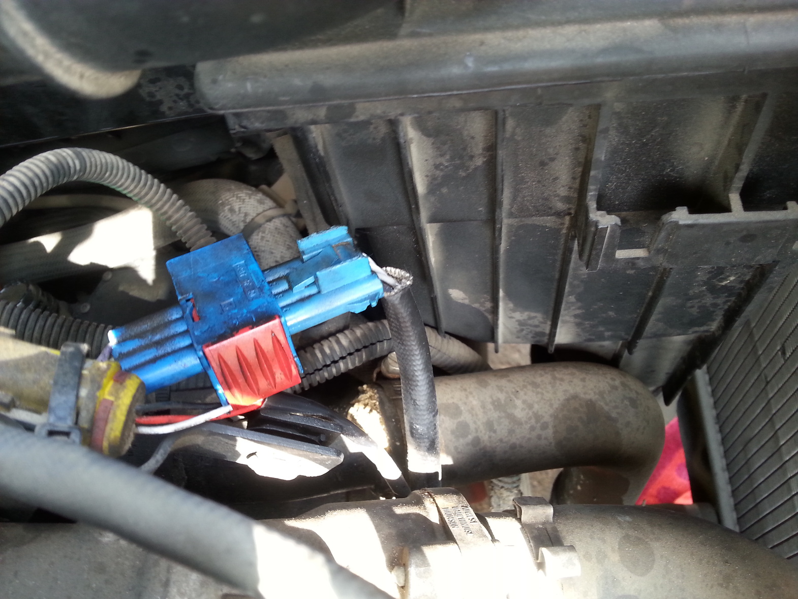

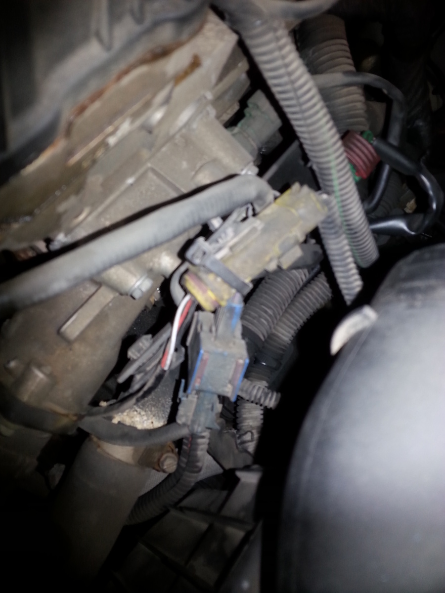

חיבור לסנסור תחתון (צבע כחול):
נכון??
במידה כן , כיצד אני מגיע לסנסור התחתון? וכיצד אני פותח אותו?
בדיוק.
אנא צלם את הסנסור התחתון בצורה יותר ברורה (אם אפשר, מלמטה) כי לפי התמונות (וייתכן והן מטעות) נראה שמשהו שם לא כשורה.

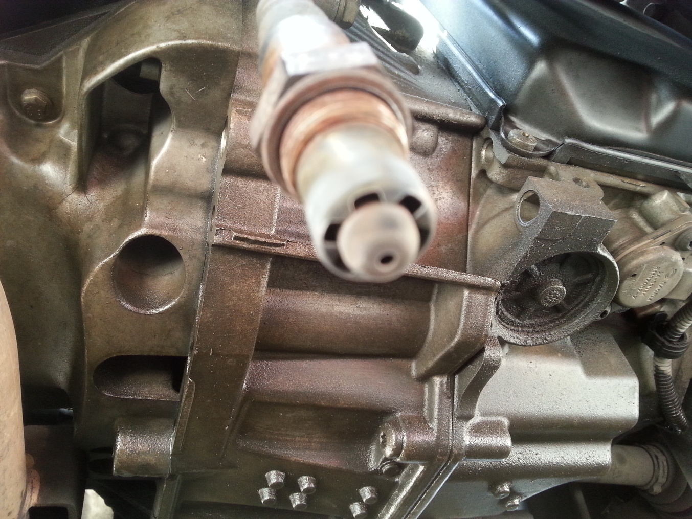

מפתח 22 מ"מ.
עם שבדי זה עלול להחליק אבל אם יש לך מפתח טוב זה יכול להצליח.
החיישן נמצא במיקום כזה שיש לך המון אפשרויות לפתוח אותו (מפתח 22, שבדי, אפילו מפתח צינורות יפתח אותו).
השיטה המקצועית ביותר (גם למקומות קשים יותר) היא באמצעות בוקסה ייעודית שעולה כמה עשרות שקלים
http://www.ebay.com/itm/SX022-SEALEY-OXYGEN-SENSOR-SOCKET-22MM-3-8-SQ-DRIVE-BRAND-NEW-SEALEY-TOOL-/151169384624?pt=LH_DefaultDomain_3&hash=item233265c0b0
בכל מקרה לפני שאתה מחליף אותו, תוודא באמת שיש בו תקלה... (צריך לבצע קריאת פרמטרים וכד').
בדגם זה P0420 עלול להופיע במקרים של חדירת אויר לפני הממיר הקטליטי - בדגם הזה זה עלול לקרות בגלל אום או אומים שהמשתחררים בין הסעפת פליטה לממיר הקטליטי (הורדת הממיר, החלפת האטם והשלמת האומים - מחזירים אטימה טובה למערכת).

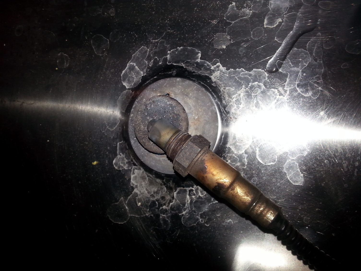

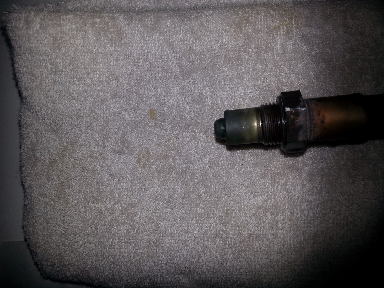

הצלחתי לפתוח את הסנסור התחתון עם מפתח שבדי.
משהו ניראה לא בסדר איתו?
ואיך אני פותח את החיבור לסנסור תחתון (צבע כחול)?
עריכה אחרונה על ידי Learner
ככה ניראה חיבור לסנסור תחתון פתוח:

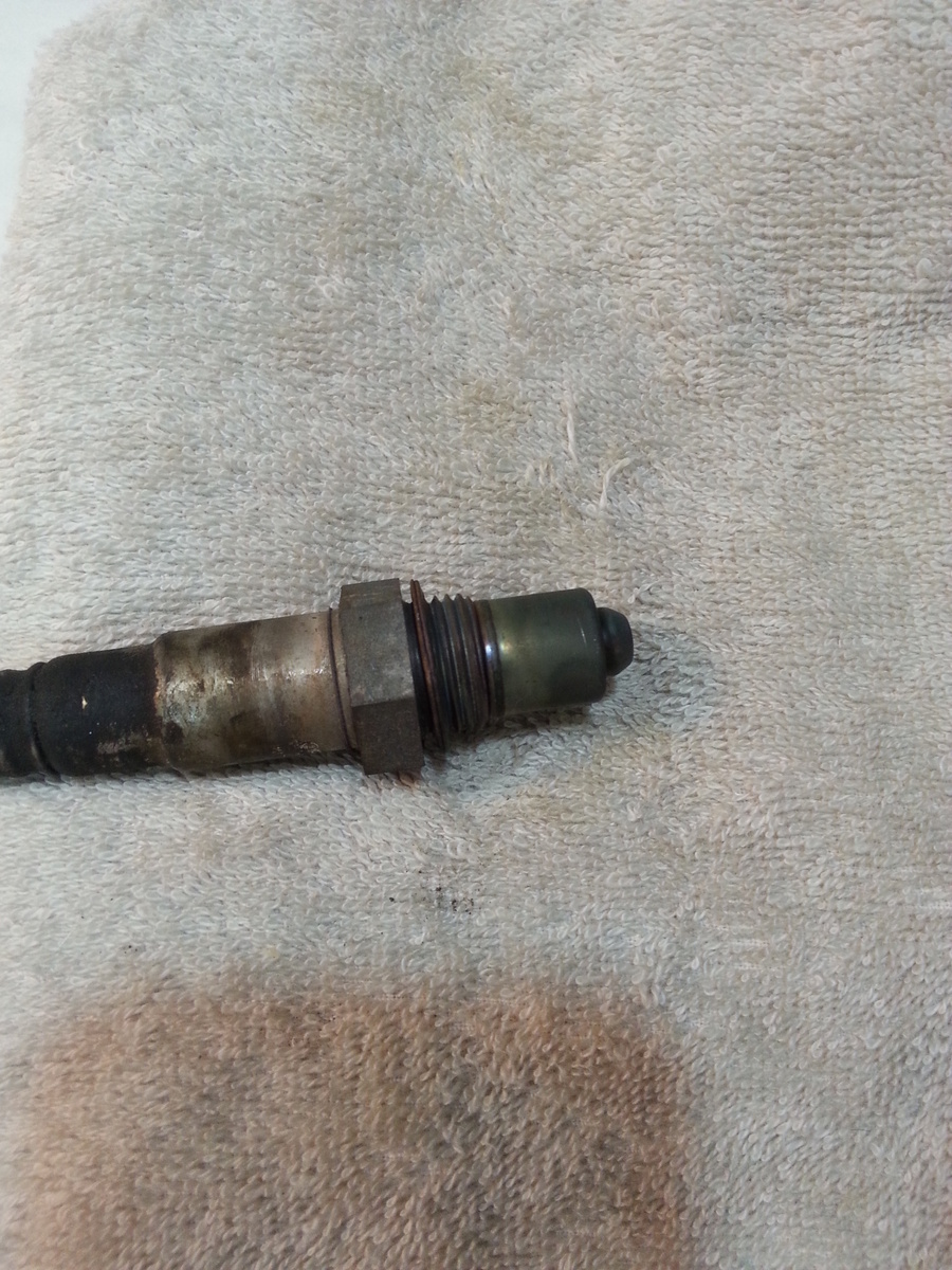

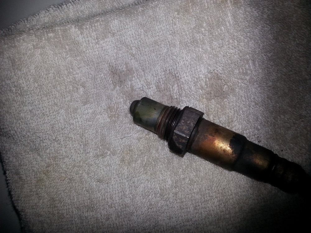

הסנסור אחרי שטיפת מים קרים:
חימום הסנסור על הגז:
הסנסור לאחר החימום וטבילה במים:
