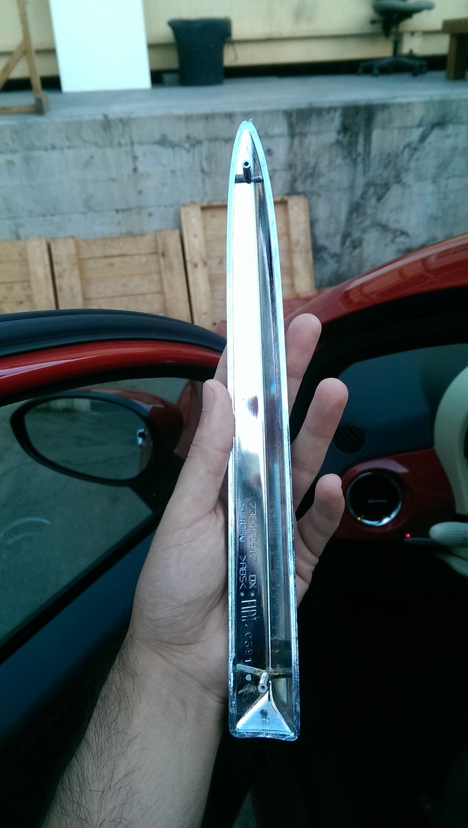

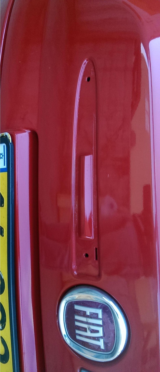

הפס הימני מניקל, שצמוד לסמל הרכב ככל הנראה דבוק עם דבק ממש רגיש, או שהלחץ של הגרניק בשטיפת הרכב אתמול גרם לו לצאת וליפול.
בכל אופן רציתי להדביק חזרה, במקרה יש אצלי סיליקון אדום (כן קצת מוגזם, אבל לפחות הרכב באותו צבע)
האם אפשרי להדביק עם זה ללא בעיות מיותרות?
אגב, זה לא נראה כאילו זה נשבר, לא ידוע לי איך זה תפוס בכלל מהצד שבתוך הטמבון הקדמי די קשה להכנס לשם, אבל בדקתי באיביי כמה עולה כזה חדש והם נראים אותו הדבר, ללא תופסן או איזה ניט מיוחד שמתחבר מהצד השני של הניקל.
Opel Adam S 2017
אני לא חושב, עכשיו מהסתכלות קרובה יותר נראה לי שכן אחד הפינים נשבר, לא שמתי לב לזה לפני.
בכל אופן מה אתה אומר, להדביק את זה איך עדיף?
דבק דו"צ?
Opel Adam S 2017

איפה תשים דו"צ? אין לך משטח על משטח פה, אלא אם הבליטה המשולשת בפגוש ממלאת בשלמותו
את החלל בחלק שנפל.
לא זה לא ממלא
לבסוף שמתי את זה עם הסיליקון האדום, עושה רושם שנתפס טוב, מקווה שלא יפול בדרך, חלק כזה עולה כ 150 ש"ח באיביי ואפילו לא בדקתי בארץ..

אז חזרתי לעדכן שהחלק השמאלי נפל, איזה כיף!
לא ידוע לי האם מדובר בונדליזם או שהחלק פשוט נפל, אבל התייאשתי ואין לי כוח לחפש אשמים, אולי הדבקתי לא כמו שצריך.
בכל אופן הזמנתי שוב 2 חלקים.
הפעם יש עצות איך להדביק בצורה חזקה יותר? האם סופר 7 יעשה את העבודה טוב יותר מהסיליקון האדום (שבעצם הוא לא דבק בכלל ודיי היה קל להוריד אותו).
נ.ב ניטים או ברגים לתפיסה של זה לא ממש קיימים אצלי. אז רק הדבקה.
