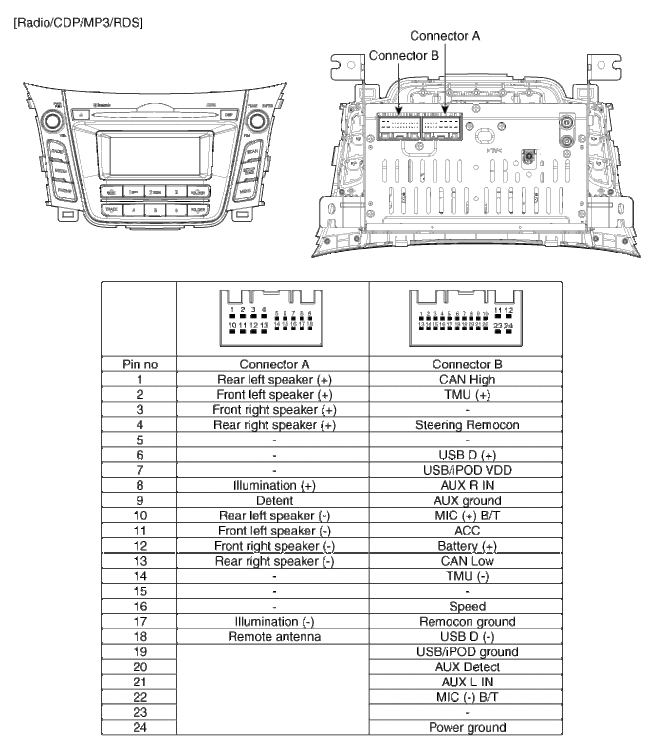

יש ברשותי דגם של יונדאי I30 שנת 2012 .
רכשתי מערכת מולטימדיה מקורית של יונדאי I30 ,אחרי שהצלחתי להרכיב אותה הבנתי שיש לי בעיה בשמע ..
מישהו יכול בבקשה להגיד לי מה הבעיה ?

אז מגבר אין לי , דגם המערכת אני לא יודע אני יכול לעלות תמונות ולהראות לך.

התמונות שתעלה יעזרו בעיקר אם יהיו של אחורי המכשיר - חיבורים ומדבקות שמציינות שם הדגם והקצאות של החיבורים.
לעת עתה לא הצלחתי למצוא מידע מדוייק על המערכת הספציפית הזאת (אולי פניה ליצרן או חוברת הוראות אם קיימת תעזור).
מה שכן מצאתי זה שרטוט בהקשר של מערכת ליונדאי Elantra (המקבילה של ה-I30 בשאר העולם) שנראית דומה להפליא לשלך (אך אין בכך להעיד על תאימות מוחלטת).
נסה לבדוק על סמך השרטוט אם חיבורי הרמקולים מחוברים נכונה.

אוקיי. התעלם נא מהודעתי לעיל.
זו כנראה הסכמה הנכונה, שמראה שאכן אין יציאות רמקולים, אלא יציאה דיגיטלית:
http://www.hemanual.org/avn_head_unit_components_and_components_location-2062.html
יש שם באתר עוד מידע על המערכת ובכלל. עיין בו להנאתך.
אם כך, אכן תצטרך כנראה את המגבר החיצוני המקורי, או לחילופין להשתמש ביציאות הדיגיטליות דרך פרוססור
ואז למגבר אפטרמרקט לבחירתך.
