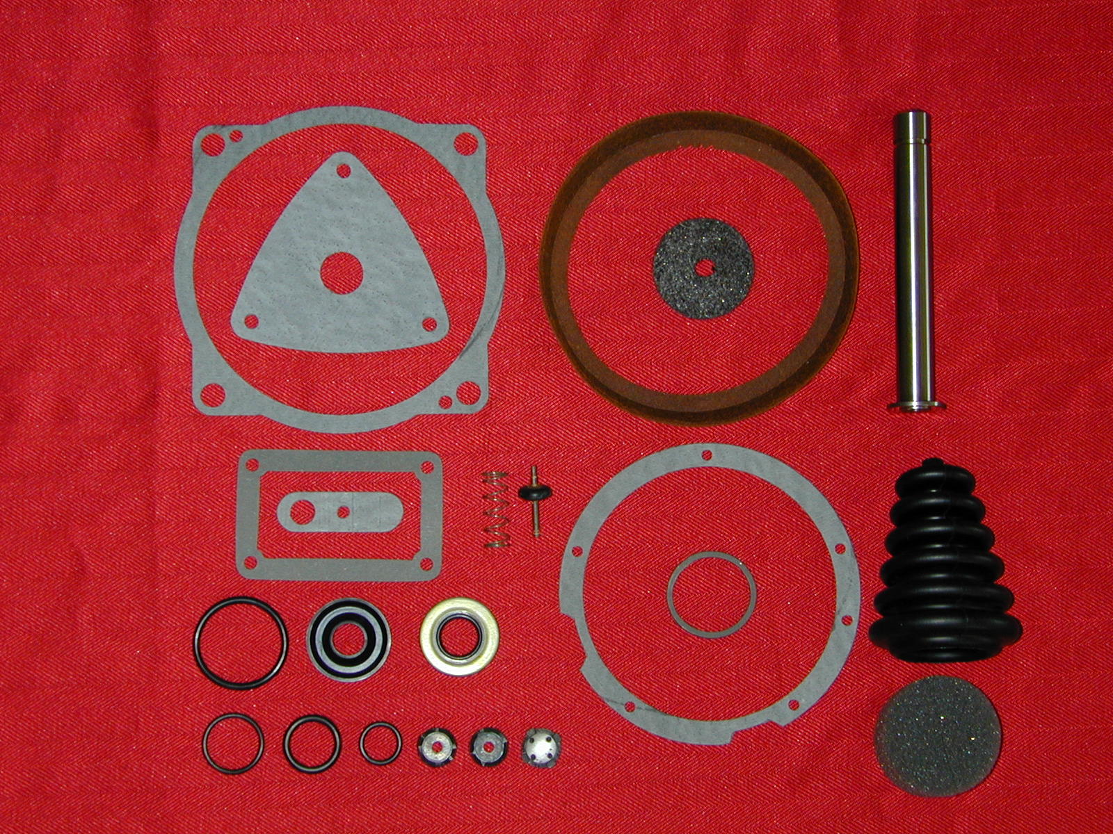

תודה רבה אילן, פגעת בול. דיברתי עם אהרון, שמשנת 1970 עובד עם בלמים ומכיר מצוין מכוניות אספנות.
שאל אותי בנחת מה התופעות ואמר בביטחון שהוא יוכל לשפץ את הבוסטר ואת המשאבה אם צריך באמצעות קיט שיפוץ - בתנאי שהגוף עצמו לא חלוד או פסול. אין לו מלאי חלקים לשנים האלה, הגומי מתייבש אחרי שנה שנתיים ואין טעם להחזיק, הוא אומר.
לא מדובר במוסך שמגיעים אליו עם הרכב, אין מקום לזה. הם נותנים שירות למוסכים - צריך לפרק ולהביא אליהם את החלק. זה מה שבכוונתי לעשות, בינתיים לא מזמין בוסטר חדש. אעדכן בסוף התהליך.

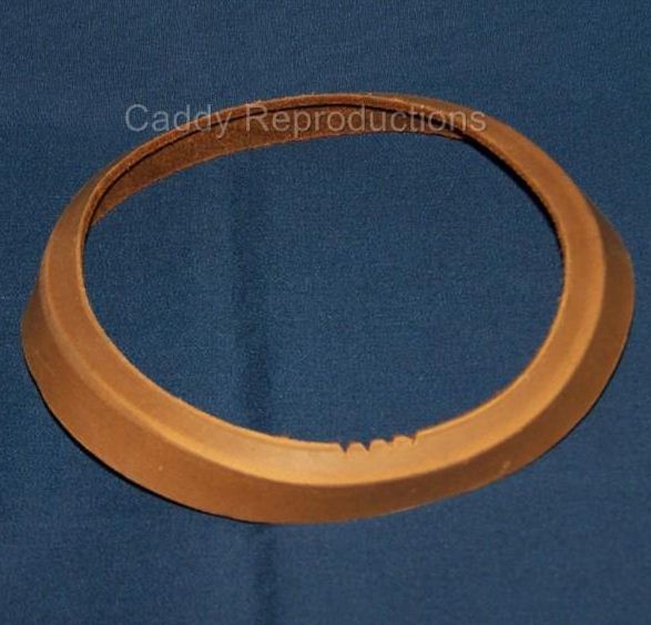

ועדיין, מסובך החרא הזה... יש כל מיני סטים לדגמים שונים של בוסטרים שהותקנו באותה שנה באותו הרכב. בסופו של דבר גיליתי שאצלי זה DELCO, אבל הסיפור לא נגמר. בקיט לשיפוץ הבוסטר יש דיאפרגמה אחת, שעשויה מ... עור! קוטרה 13 ס"מ. אין בעיה להשיג אותה, היא חלק מהקיט לשיפוץ הבוסטר.
אבל.. האם זו הדיאפרגמה הנכונה? ראו תמונה שלה כאן. ומה שמדאיג הוא ההערה של החנות בקשר לדיאפרגמה אחרת, בזו הלשון:
The rubber diaphram for the valve, located inside the booster is not available, the old one must be re-used.
ואז בכלל התבלבלתי, כי אין לי מושג איך נראים החלקים בתוך הבוסטר. בסיינפלד אני מבין יותר.
מישהו יודע אם זו מהעור שבתמונה היא מה שאני מחפש, או שדווקא זו מגומי, שאין להשיגה, תציל אותי?
