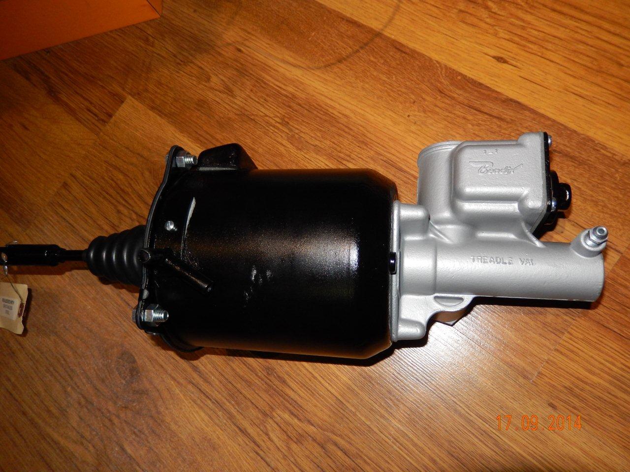

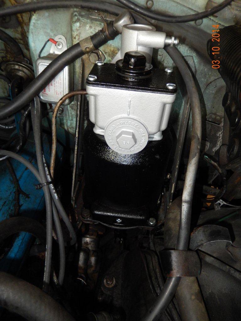

סופו של דבר: הרכב תוקן וחזר לכביש בגדול (תרתי משמע). התודות לאיציק ראובני שעשה עבודה מקצועית ומהירה והוא גם איש שהיה לי נעים מאוד לעבוד מולו. כל מה שצריך זה לתאם איתו מראש...
כאמור לא הצלחתי להשיג קיט מלא לשיפוץ הבוסטר וכל הסימנים הראו שניסיון לקצר דרך ולחסוך לא יסתיים בטוב.
מצד שני לא ששתי להתקין בוסטר חדש לא מקורי וגם להשקיע בו 4,200 שקל לפני עבודה.
האפשרות השלישית שנבחרה היא לקנות בוסטר/משאבה מרכזית מקורי משופץ. מצאתי כזה שמתאים בול, פשוט להחליף אחד באחד. כמו שאפשר לראות בתמונה, שיפוץ בארה"ב זה שיפוץ, החלק נראה חדש לגמרי אבל אני יודע בביטחון שהוא מקורי מקדילק 1958. עלה אגב 425$ (שהם בישראלית 2,700 שקל) פלוס פיקדון שיוחזר כנגד הבוסטר שלי.
ראובני לא הסתבך עם ההשתלה שלו, על אותה תושבת ועם אותם החיבורים. הוא עובד מצוין והנסיעה הביתה הייתה עם תחושת ביטחון מלאה. אז אומנם הבוסטר המודרני נותן 1,400PSI לעומת שלי המקורי עם 1,000PSI, אבל לדעתי בהתחשב בשיקול שמירה על מקוריות הפשרה היא טובה.
