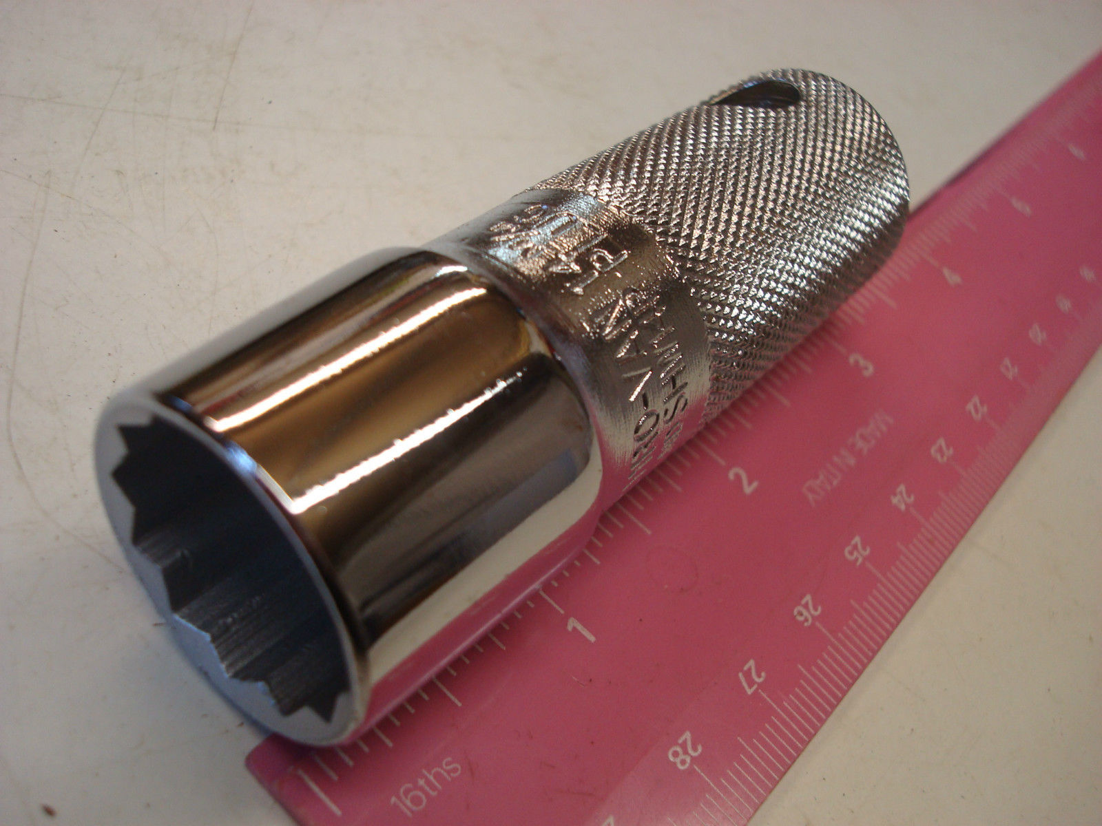

מעוניין להחליף מצתים ברכב .
מישהו יודע מה גודל הבוקסה המתאימה למצת . מדובר במצת שהראש עם הרבה צלעות ולא כמו מצת רגיל עם שש צלעות .

אז שווה לך להזמין מאיביי באמת.
אצל הבחור הזה תוכל לקנות כל פלאג ב 10.5 ליש"ט כולל משלוח (כ 62 שח ליחידה כולל המשלוח)
http://www.ebay.co.uk/itm/PEUGEOT-207-308-CITROEN-C3-DS3-C3-PICASSO-SPARK-PLUG-NEW-GENUINE-5960H9-/310394961012?pt=UK_CarsParts_Vehicles_CarParts_SM&hash=item4844fb3c74
רק תבדוק שזה המקט שאתה צריך (5960H9).
גם את הבוקסה אתה יכול להזמין משם
http://www.ebay.co.uk/itm/Britool-Spark-Plug-Socket-14mm-/161269230169?pt=UK_Hand_Tools_Equipment&hash=item258c652a59
במחיר של 5.9 ליש"ט כולל משלוח (כ 35 ש"ח) לא יודע אם שווה לך לכתת רגליים ולחפש בחנויות, כי לא כל חנות כלים מחזיקה כלי עבודה ספציפיים למוסכים.
שים לב שלבוקסה הנ"ל יש חיבור (דרייב) 3/8" וכך גם יש לרוב המתחרים (חברות אחרות). פה ושם אפשר למצוא גם כאלה עם דרייב 1/2" אבל באמת שאין צורך (מומנט הסגירה לא מצדיק חיבור כזה חזק).
