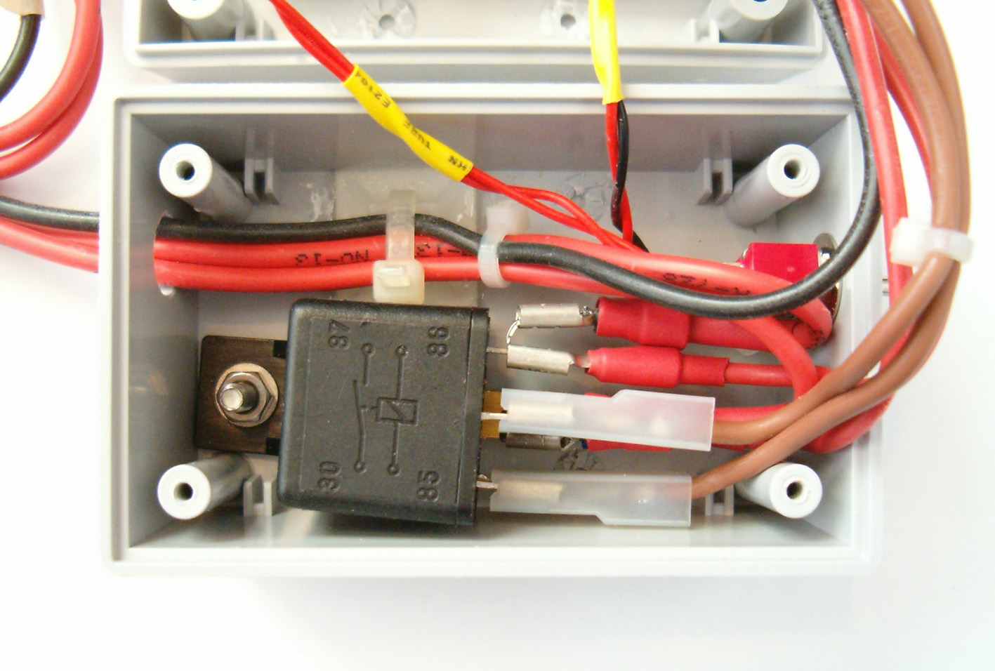

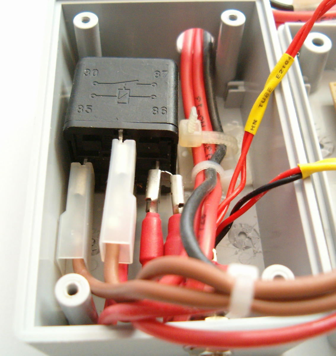

התקנה איכותיית ומקצועית מבצעים עם נעלי כבל וקונקטורים מתאימים ולא עם איזולירבנד.
לדוגמא מצורפות תמונות להמחשה של מעגל שבניתי לפני מספר שנים להתקנה בתא המנוע (לא ממש קשור לאודיו).
