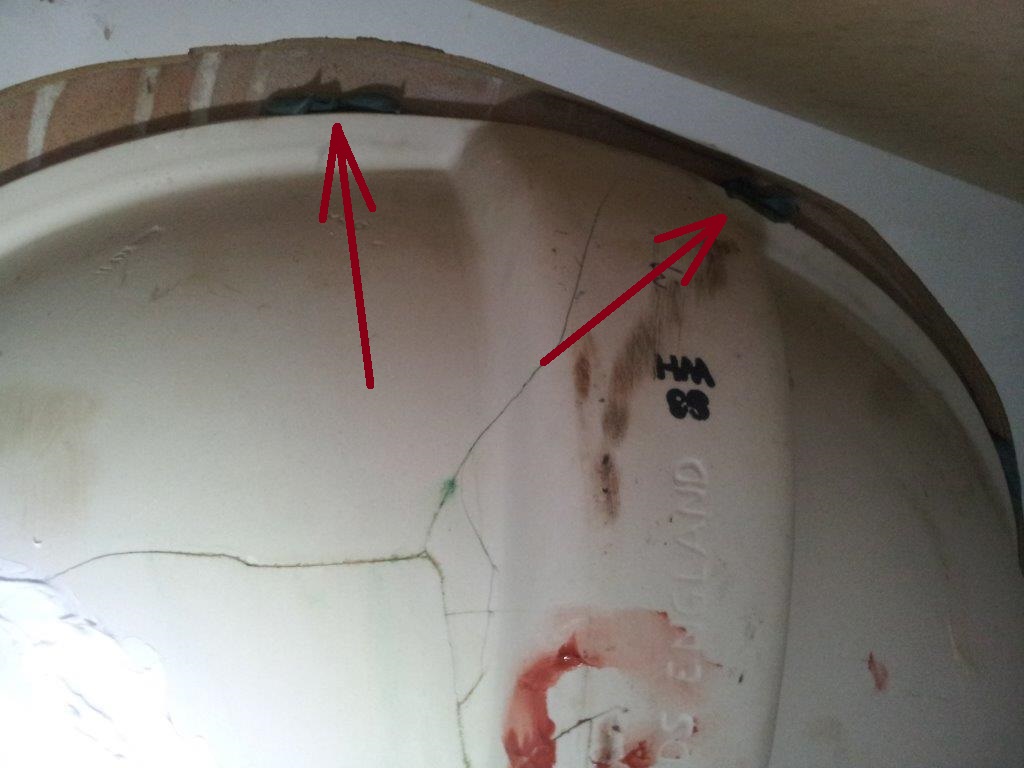

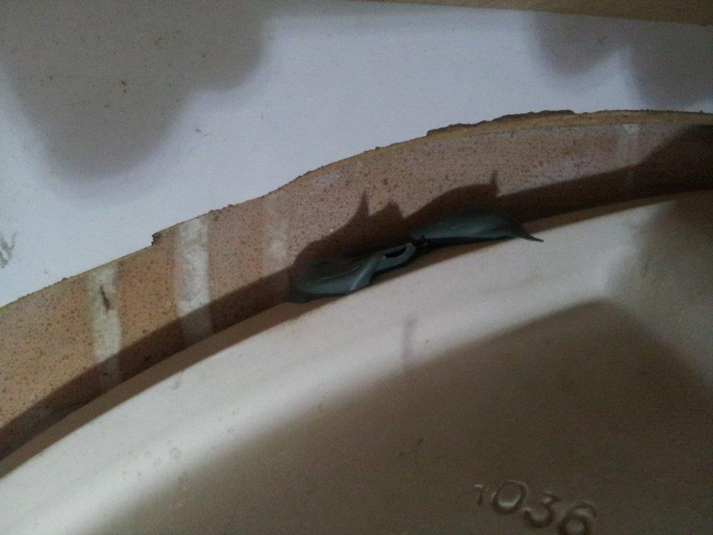

הכיור במקלחת נשבר וכעת עלי להחליפו.
הוא הורכב כאשר בנו את הארון עם המגירות שבו הוא מותקן, וכאשר הרכיבו בסופו של הענין את השיש. כל זה היה כאמור לפני איזה 200 שנה. במבט מבפנים, בתוך הארון שהשיש עם הכיור הנ"ל נמצאים עליו, ראיתי שהכיור מחובר עם מין חומר שראו שפעם היה רך והתקשה ע"מ לתפוס את הכיור שלא יפול (סימנתי חיצים). תומכות לכיור - אין! אם כך הדבר, הרי שמדובר בחומר מאד חזק, שכן כל הכיור הזה בעצם תלוי עליו. ברור שמערכת הסיפון לא מחזיקה אותו, כן? השאלה היא כיצד אני מחליף כאן כיור? האם פשוט לשבור אותו לחלקיו ולרכוש חדש בערך בגודל התואם? אם כן - כיצד אני מפריד את הדבק המוזר הזה מלמטה? ואיך אני שב ומחבר את הכיור החדש? עם אותו חומר? מה זה בכלל?
תודה לכל רעיון או עצה.

הדרך הנכונה היא להרים את השיש, קודם כל מנתקים את הצינורות של הברז, צריך להפריד את השיש מהארון וזאת משימה לא קלה, במיוחד כשיש סיכון של לשבור את השיש, אז הכל עניין של עדינות. צריך להפריד את הכיור מהשיש, לגרד את הדבק הישן ולהדביק חדש ואז מדביקים את השיש בחזרה, הכל תלוי בסוג העץ שאליו דבוק השיש. זאת הדרך הנכונה.
עכשיו לדרך היצירתית.
מכיוון שהכיור כבר סדוק, תנתק את צינור הביוב , תוציא את הכל מהארון, קח פטיש ותפוצץ את הכיור.
הוא סדוק, לא יהיה בו כל שימוש, יהיה קל יותר לנקות את השטח מחתיכות קטנות שדבוקות ויהיה קל יותר לעבוד.
אני משתמש במכשיר רוטט בשביל לגרד דבק, אבל אפשר גם עם זה:
לא יודע איך קוראים לזה בעברית, באנגלית זה chisel.
אחרי שמוצאים את רוב הדבק, אפשר לנקות את האזור עם זה:
אל תשתמש בשום חומר בשביל לפרק את הדבק, שיש הוא חומר סופג ואת הsealer שלו מורחים בחלקו העליון בלבד ככה שכל מה שתרסס או תמרח מלמטה יעשה כתמים מלמעלה.
אחרי שניקית את האיזור תתפוס את הכיור במקום ככה :
אתה אפילו יכול לחבר חבל ולקשור אותו למשהו מתחת לכיור דרך חור הניקוז לחתיכת עץ שתשב על השיש.
לא צריך שהוא יהיה צמוד, צריך שיהיה מקום למרוח את הדבק.
דבק מגיע בטיובה כמו סיליקון, לא צריך המון, הלחץ גם יפזר אותו.
תמרח קצת דבק ייעודי, ואז תמתח את החבל כדי שהכיור יצמד לשיש מלמטה, תכוון אותו איך שאתה רוצה, אפשר לשחק איתו ולדבק לוקח זמן להתייבש.
אפשר גם להפעיל קצת לחץ מלמטה באמצעות ג'ק של אוטו ועמה חתיכות עץ.
בעדינות, קרמיקה היא דבר עדין מאוד.
ברגע שהצמדת למקום הנחשק, תנגב את הדבק מחלקו הפנימי של הכיור, לפני שהוא מתייבש.
זהו. תחבר הכל וסיימת.
