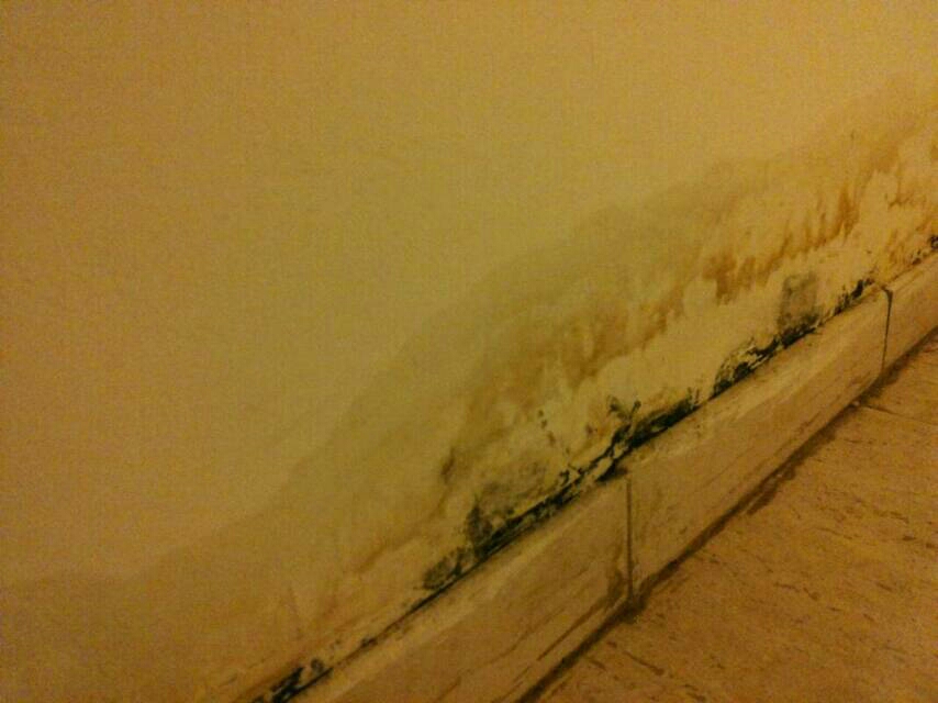

בימים אלו אני רודף אחר נזילה מסתורית בחדר האמבטיה,
זה פחות האישיו, בסוף אני אמצא ואסדר אותה.
העניין הוא שכל הקיר החיצוני נרטב,
מדובר בקיר גבס לבן שנספג מים בערך 15 ס"מ מעל הפנאלים.
אני רוצה להמנע מלהחליף את הגבס.
האם ניתן לייבש איכשהו את הקיר? אולי חומר מסויים שאפשר ליישם? רעיון אחר?

ערן - אין לך מה להתעסק עם הקיר כעת. קודם כל עליך לאתר את מקור הדליפה ולתקן אותו, ואז לאמוד את הנזק הכולל ולתקן בהתאם. תביא בחשבון תקופה של כמה חודשים ואף יותר לייבוש עם יש חדירה של מים מתחת לרצפה.
יש לי נסיון מר מהדירות הקודמות שלי, היו לי כמה תקלות אינסטלציה והצפות שהתבטאו ברטיבות שנמשכה חצי שנה ואפילו שנה לאחר התיקון.
ד"א - בדוק את האשפרות לערב את ביטוח הדירה. הנזקים יכולים להגיע לעשרות ומאות אלפי ש"ח.

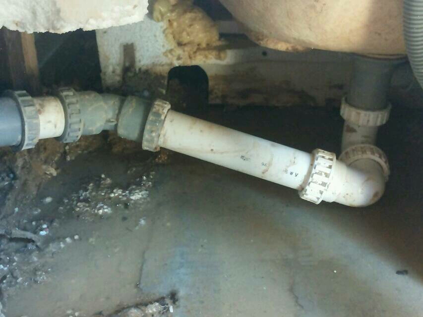

פתחתי חלק מקיר פנימי של חדר האמבטיה וראיתי שהסיפון של
האמבטיה לא משהו, יש טפטוף.
מחר או מחרתיים אגש לקנות חדש, בנתיים זרקתי הרבה חול פנימה בכדי לספוג המים.
על הדרך אני רוצה לחדש את רצועת הסיליקון סביב האמבט.
כנראה שאצטרך להחליף קורת עץ בנוסף.
לבסוף, למען האסתטיקה, נשארתי עם הקיר החיצוני המדובר.

היי, תודה.
אני מצרף תמונה להמחשה.
האם בתום הייבוש אפשר ליישם צבע, או שעליי לגרד את העובש שנוצר + יישום שפכטל אמריקאי לפני הצבע?

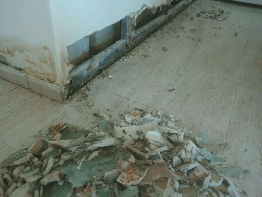

אחרי שטיפלת בבעית מקור הרטיבות תגרד שיכבה עבה של הגבס שניזוק ותחליק לאחר מכן עם צלוטיט או חבריו.
יישום סופי יהיה עם שפכטל אמריקאי (לא בטוח שתיצטרך) וצבע.
לאור שתי התגובות האחרונות הגעתי למסקנה שאולי כדאי לחתוך את הגבס הרטוב ולהרכיב
ירוק חדש, סיבה נוספת לכך היא העובדה שמדובר בקטע די ארוך של קיר רטוב (בערך 4 מטר ).
ייקח לי פחות זמן לפרק ולהרכיב חדש אני מניח.

אוקיי,
אז כמו שאמרתי, פתחתי צוהר בגבס כדי שהוכל להתבונן בסיפון.
החלפתי סיפון והדליפה הסתדרה.

אין לך מה לעשות לפני שהכל יבש
תיעזר במאוורר שיעמוד מול הפתח כל הזמן. בשאיפה תיראה שיפור תוך כמה ימים או שבועות
לדעתי הגבס הרטוב עשה את שלו וצריך לזרוק אותו ולהחליפו בלוח חדש (רצוי ירוק)
גם גבס ירוק עמיד ללחות ולא למים ובמקרה כזה הוא היה מתפורר
את הפלטה החדשה תחתוך במידה מתאימה שלא תגיע עד הרצפה אלא תשאיר לפחות 1-2 ס"מ מעל קו הרצפה (אם יחזור על עצמו מקרה דומה, הגבס לא "ישתה את המים").
במרווח שנשאר בין הרצפה לפלטה, תמלא עם מסטיק אקרילי.
אחרי יבוש המסטיק תדביק את הפנלים כרגיל (אפשר עם חומר להדבקת קרמיקה ואפשר גם עם סופר-7).

טוב,
חתכתי פלטה ירוקה בדיוק במידה שחתכתי בתמונה,
עשיתי את מה שאיציק אמר עם גובה הפלטה והמסטיק,
לפני הנחת הפלטה שאבתי מים עד כמה שהיה אפשר
והנחתי עוד חול ליתר ביטחון.
שמתי רשת עם שפכטל ומחר נגובב צבע.
מצאתי פלטת עץ שאשתמש בה כמעין דלת
ביקורת בפתח של התמונה עם הסיפון- במקום לסגור
עם גבס.
בלי קשר, לראשונה השתמשתי בשפכטל עץ לאחד ממשקופי החדרים-מוצר גיאוני.
נמשיך מחר.
